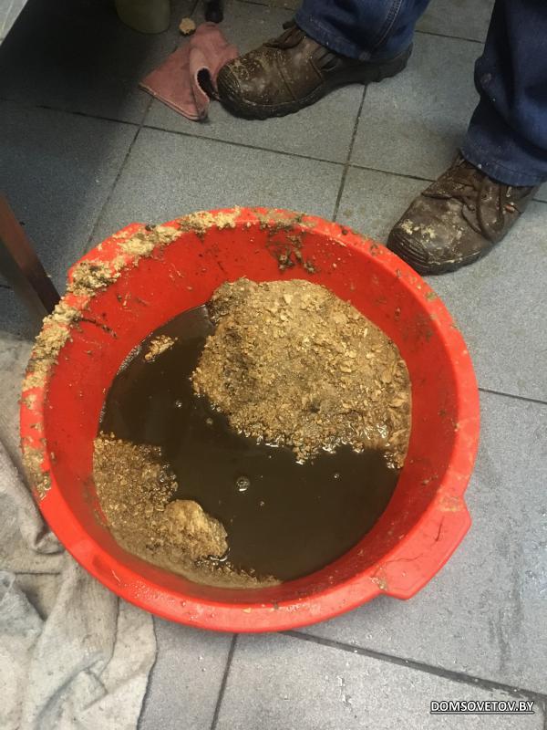

Сегодня промыли бойлер электрический, который не чистили 12 лет, я вам позже фотки скину чего и сколько оттуда достали ))))

@Lama, у бати через год оказалось гавнища больше , чем за 5 лет из косвенника.
я был поражен.

Вот два таких тазика камня

а как его, вообще, промывать ? Его же не поскубаешь рукой изнутри ?
Старый 05.11.2018, 01:38   #416 или 313900
Сообщений: 15,404
я в бойлер пошел купил сразу большой магний. гайку перерезал на нужный диаметр.
я тоже был в шоке от наших почек.
---------- Сообщение добавлено в 01:38 ---------- Предыдущее было в 01:36 ----------
@Юра Добриденев, я теперь буду ставить косвенник с нижним фланцем.
ибо сверху рукой ...хер(вайллант был). только пылесосом.
был из нержи. сейчас я не знаю какой покупать.
боюсь за реакцию на химию , которой буду мыть.(хотя эмаль по-закону инертна)
хз.
Старый 05.11.2018, 12:18   #417 или 313929
Сообщений: 6,472
у меня внизу есть здоровенная дырень, закрытая заглушкой, под электротэн, похоже. Через неё можно ? И оно там лежит спокойно или отдирать нужно от стенок ? Если лежит, то пылесосом за 2 минуты.
Старый 05.11.2018, 12:56   #418 или 313931
Сообщений: 15,404
@Юра Добриденев,
лежит трухой. как опилки мокрые.
именно такой бойлер с боковым фланцем и удобен.
