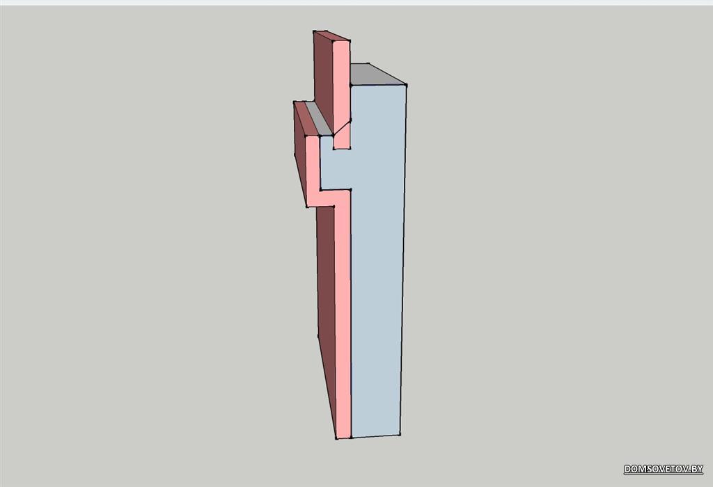

Думаю не будет утеплителя.....ну а как иначе если размеры такие у блока и кирпича.
можно свесить блок...
Или конструктивный выступ под облицовку сделать.
Рисково......потом ж/б плитами как нагружу всю эту конструкцию....так и *опа будет.

Сообщение от Икс Посмотреть сообщение
А енто как ?

Nexiom, типо так:
Подробнее об этом здесь.

Тут ничего сложного нет - при копке делаете выступ. Армируете его, связав с основным каркасом и все - все очень просто. И экономия приличная.
И многие делают свисание блоков над фундаментом - никакой опы по определению не будет. Думаю, что Вам пока нужно поизучать форум для начала - 99% вопросов отпадет. Просто с 1-й страницы и вперед
