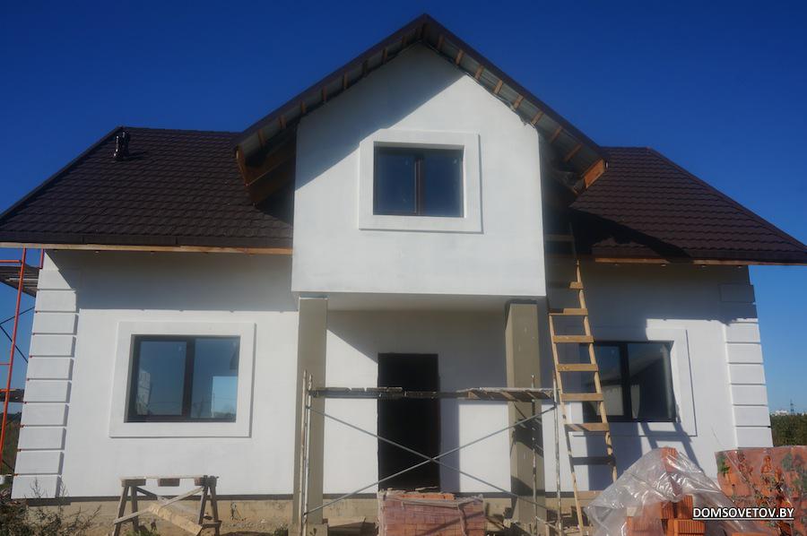

Кстати, а чем они наносили грунтовку
Валиком. В не доступных для валика местах -кисточкой, например окантовки вокруг окон и кубики на углах. (Грунтовка с краской в составе, поэтому белый фасад)

@Лиля, грунтовали в один слой? Это белая штукатурка или фасад уже покрашен?
Грунтовали в один слой, грунтовка с добавлением краски (в составе) Capatect Putzgrund 610

Кстати, может быть и косяк стройбанов. Возможно, прогрунтовали халтурно.
Быстрее всего что одна стена была на солце и лучше прогревалась другая теневая вот и получился такой эффект

В инструкции церезита написано -". Через 3 суток защитный армированный слой грунтуется грунтующей краской Ceresit CT 16"
Специалист у которого покупали грунтовочную краску капарол говорит что то что затянули стены грутновкой через пару дней после того как сделали армированный слой очень плохо. Потому что армированный слой еще не просох полностью и не набрал достаточную прочность, а грунтовка не даст набрать ему нужную прочность. Говорит что последствия могут быть самые не приятные, например трещины на фасаде через пару лет.
на грунтующей краске Capatect Putzgrund 610, которой мы грунтовали, написано: "Новые минеральные штукатурки и грунтовочные штукатурки в зависимости от времени года и температуры не обрабатывать минимум 2-4 недели."
Вот и не знаю что думать, и когда покрывать стену которая еще не прогрунтована.

@Лиля, если сейчас поверхность стены в сухую погоду будет впитывать воду(просто провести мокрой кисточкой) прогрунтуйте любой грунтовкой глубокого проникновения (которая подходит для наружных работ) и повторяйте операцию через день-два (только следите чтобы ночью заморозков не было).
Можете пока и сами помазать, докуда дотянитесь и посмотреть на результат

Сообщение от Лиля Посмотреть сообщение
Теоритически верно. Но для этого нужно очень хорошо и глубоко пропитать. Одним проходом валика или кисточки так сделать затруднительно.
