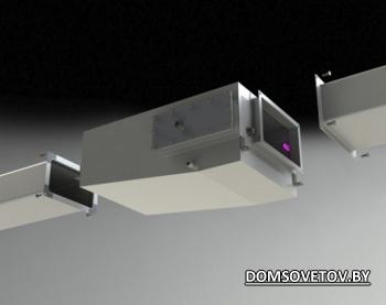

Так... несколько апдейтов по текущему статусу:
1) Происследовали вопрос с канальными увлажнителями. Если с большего - есть 2 основные опции - типа "парогенератор" и ультразвуковые. первые кушают много энергии (для моего случая - около 6квт) - сразу нафиг. Вторые - потребляют как лампочка... но требуют очистки воды осмосом и стоят нормлально так (около 5-7к). По моделям - что то типа такого: AQUAIR US-6L(R):
Пока решили предусмотреть в проекте, но не делать ( $ )
