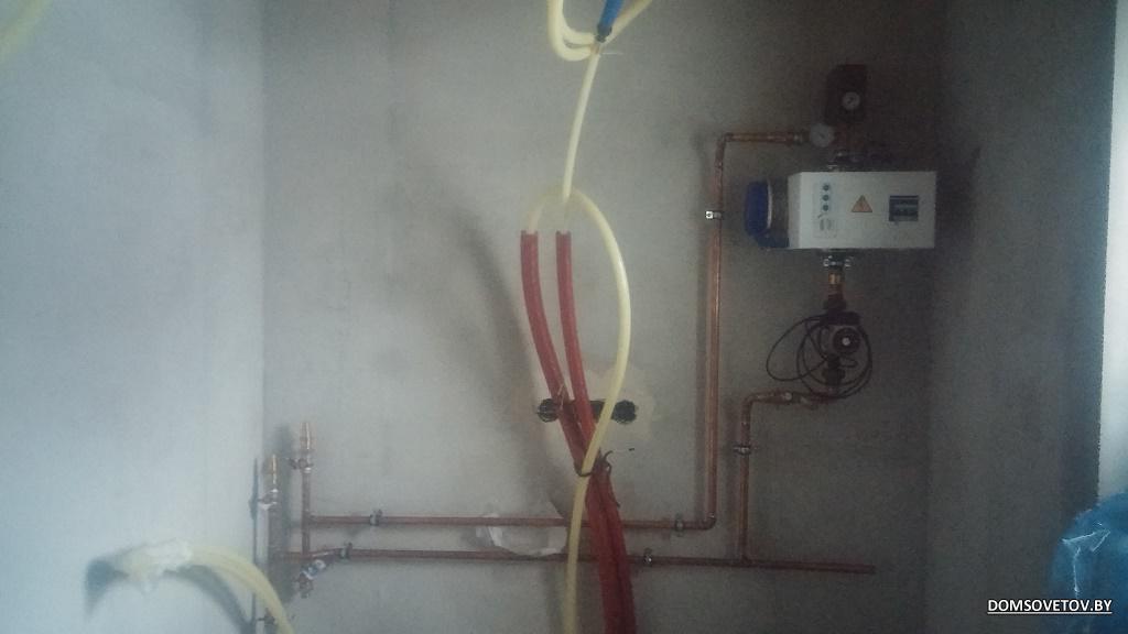

Сбор предложений по навесу идет не очень быстро - ребята не спешат предоставить свои спецификации и предложения.
Потому пока задумался о запуске отопления в доме. По совету @ignatov выбрал электро-котёл, а потом немного завис: стоит ли сейчас запускать отопление на электричестве и тратить огромные деньги на его поддержку?
Штукатурка у меня почти везде известковая, стяжка сделана достаточно давно. Может за зиму с ней ничего и не случится?
Поговорил с теми, у кого стоял дом зиму с отделкой - у всех, кроме одного, было включено отопление хотя бы держащее плюсовую температуру. У одного не было включено и ничего не случилось даже со шпатлевкой.
Что думаете?

Саш, если ничего зимой делать не планируешь, то можно имхо "забить".
Потом, если что, то переделка по штукатурке в такую же сумму как и отопление выйдет .
Но вообще зимой и хорошие цены на плитку и на укладку.
Так что можно было бы потихоньку начинать...

Димакратия, для этого надо определиться с дизайном. А с этим пока проблемы. Если в ближайшее время решу-таки, то рассмотрю вопрос о запуске отопления снова.

Саш... ты на чем блин экономишь? )
никто тебе не скажет будут ли какие то повреждения (если можно так сказать) после зимы. и вылезти они могут не сразу... (ИМХО). лучше в туалет плитку подешевле возьми, но отопление включи хоть чутка... да и вдруг тебе захочется зимой творить...

известковая штукатурка в сухом будет стоять лет 50 без отопления
приходи-посмотришь.
задай конкретный вопрос.я отвечу.
Старый 10.10.2016, 23:08   #429 или 273255
Сообщений: 6,472
главное чтобы до зимы все высохло, потом будет стоять при любом морозе, если влажность не будет высокая

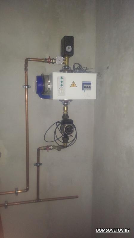

Потиху двигаемся вперёд - завели электрокотёл, готовимся к пуску отопления. Следующий шаг - утепление чердака, тогда можно уже и включать полы будет.
