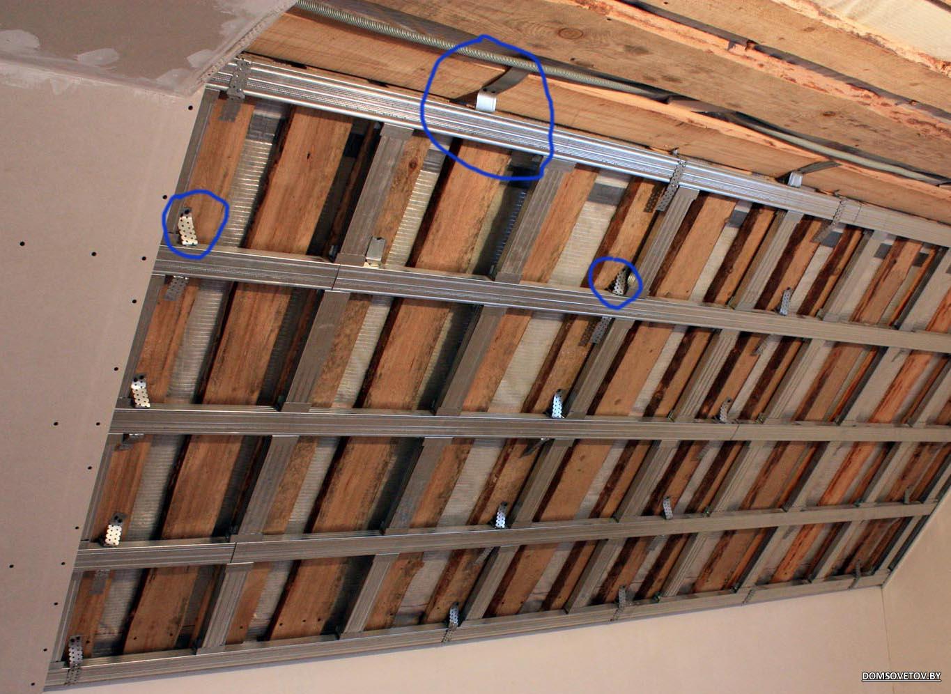

Сообщение от Valentinchikk Посмотреть сообщение
... Cила тяжести ГКЛ на скате направлено то вниз и прямые подвесы, которые удерживают скатный ГКЛ работаею не так как надо, т.е. ГКЛ "теоретически" будет скользить вдоль ската деформируя прямой подвес...
Если Вы имеете ввиду повес ES, то Кнауф, например, вообще не рекомендует использовать такие подвесы на наклоных стенах мансарды по указаной Вами причине. Их можно применять только на вертикальных стенах и потолках. На нaклонных следует применят вот такие:

Старый 06.08.2013, 13:44   #436 или 152481
Valentinchikk
Аватар для Valentinchikk
Регистрация: 26.06.2011
Сообщений: 73
Ну вот и фото прилагаю...
