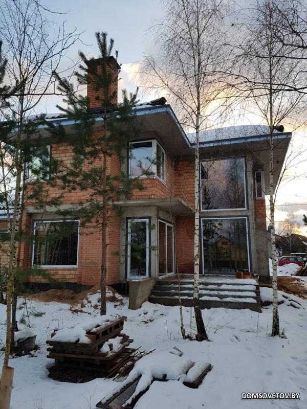

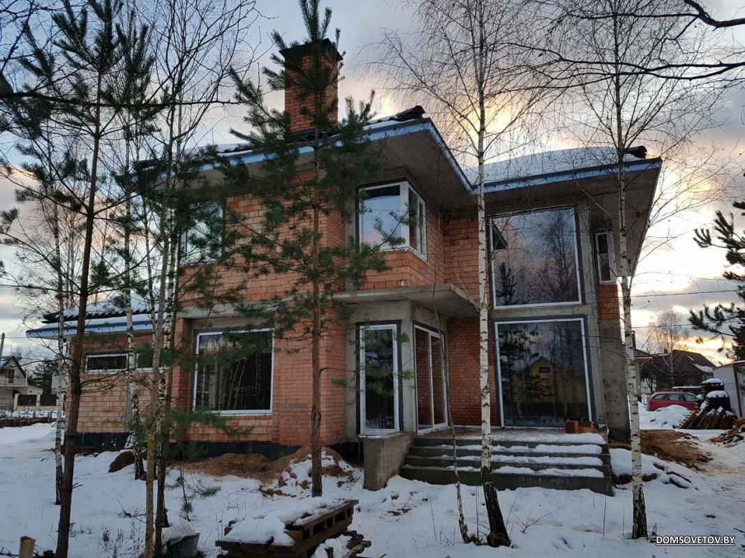

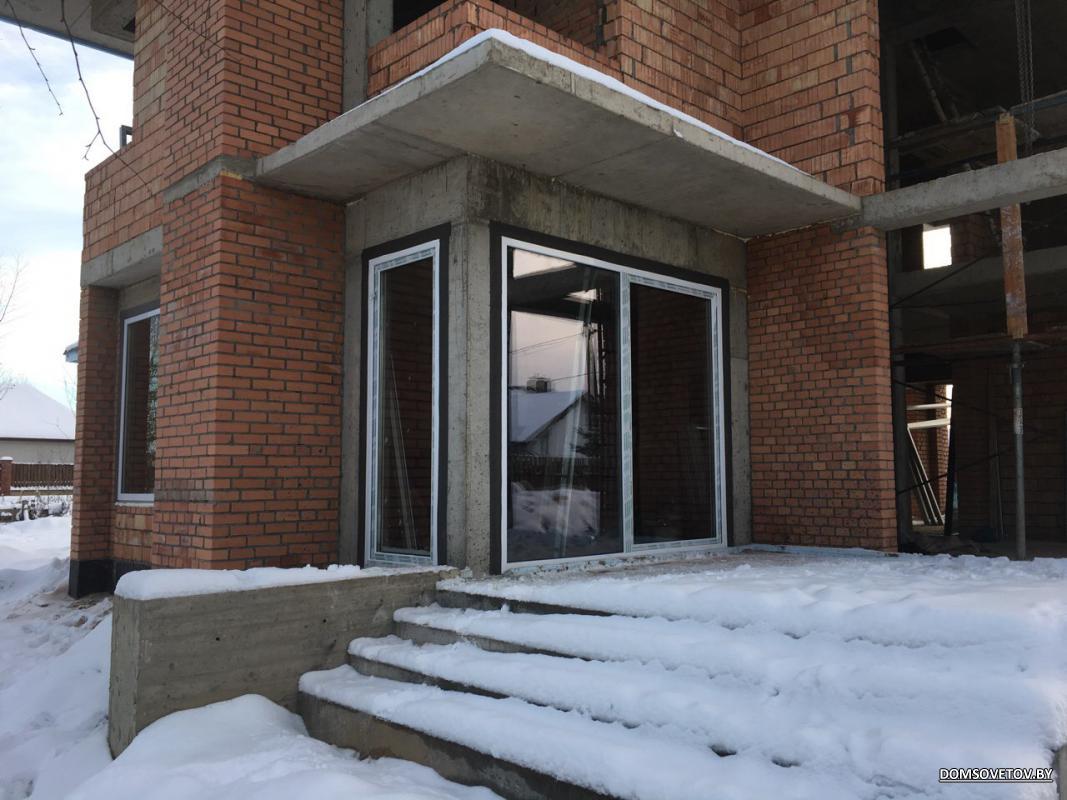

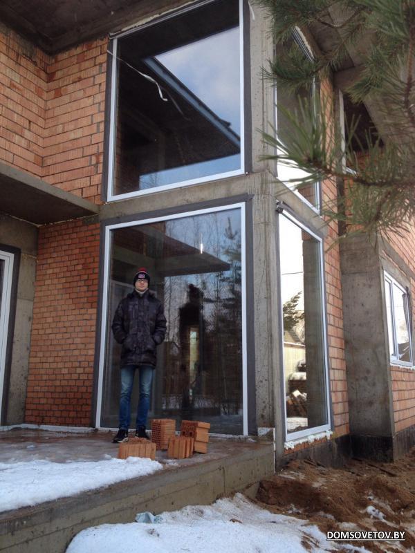

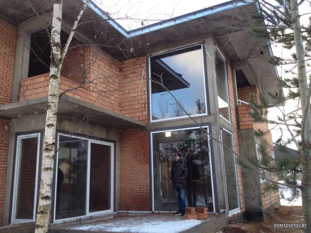

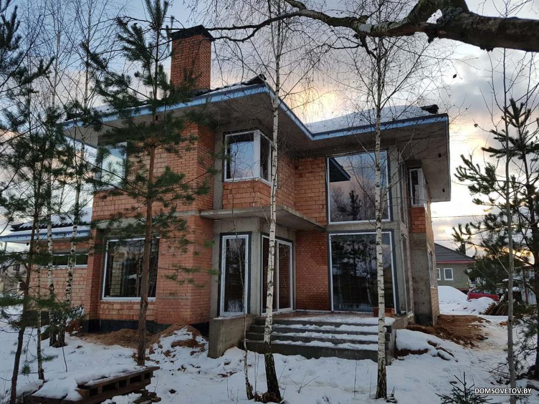

По умолчанию ну вот окна полностью все поставили, пару фоток добавлю
