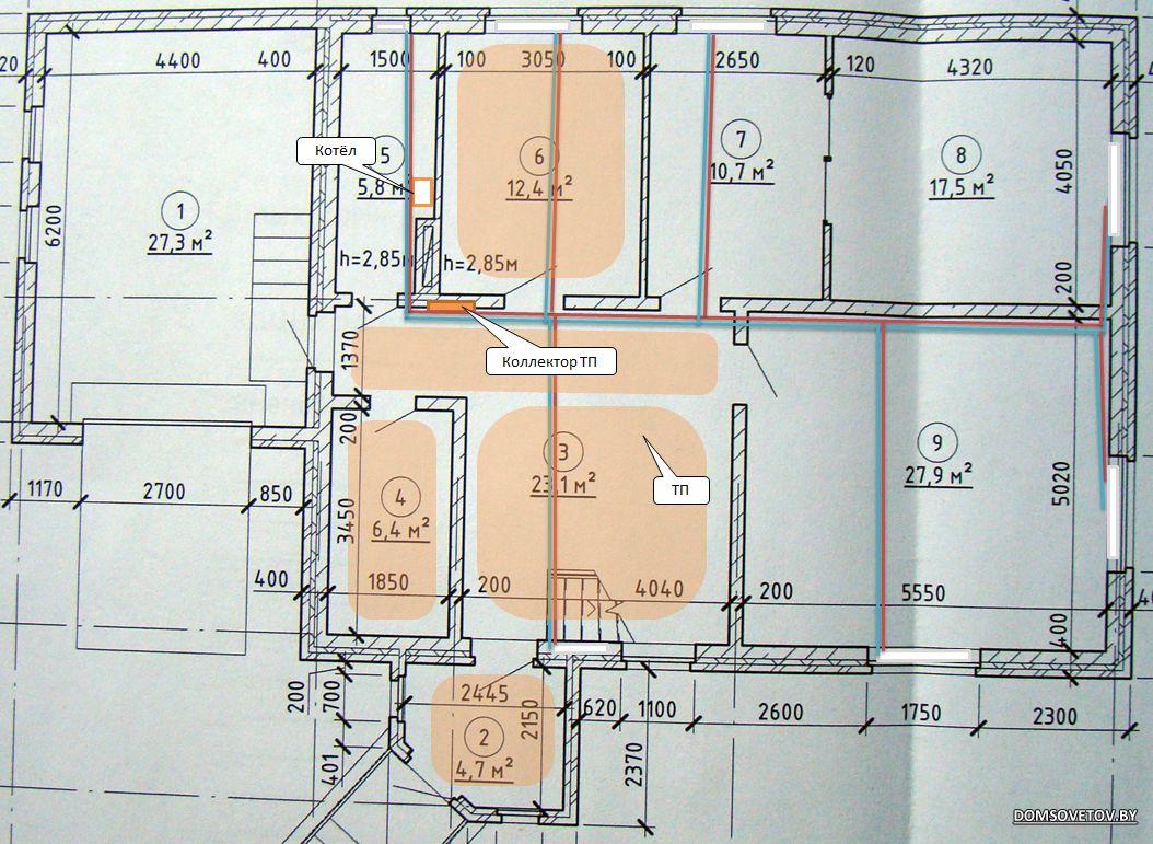

Ребята имеет ли смысл такая схема отопления? Пока себе представляю так, но не думаю что это самый лучший способ.
Исходные данные такие:
Стена: ГС 200 + 50минвата + 3-4 воздух + облицовка кирпич.
Окна высота 150 см, ширина на схема. 5-ти кам. профиль 2-х камерный стеклопакет+i стекло.
Крыша утеплитель 200 минвата.
Пол 5 см пенопласт где нет ТП и 8 см пенопласт где есть ТП.
Пока висит только котёл, остальное можно менять в плане.
Радиаторы планирую лидея 21 тип высота 500. Ширина: верхние два - 140 и один 60
правые два - 150-160. Нижние 160 и 60.
Какие будут советы по улучшению?

Сообщений: 13,052
UserX, мне кажется, что сделав двумя ветками по верхней и нижней стене расход материалов будет в 2 раза меньше
Старый 03.08.2014, 02:01   #447 или 195950
Сообщений: 15,772
200 ГС+ 50вата.
это не отвечает никаким нормативам по теплосбережению.

Репутация: 29
200 ГС+ 50вата.
А 200 ГС + кирпичь отвечают? А народ стороит так дома по 200 метров... надо наверно Россию с санкциями подерживать.
Старый 03.08.2014, 17:12   #449 или 195997
Сообщений: 15,772
воздух + кирпич-это "ни о чем."
даже считать нет нужды.
тогда и отопление..как его считать..ХЗ.
Считать как 200ГС+50мин.вата.
