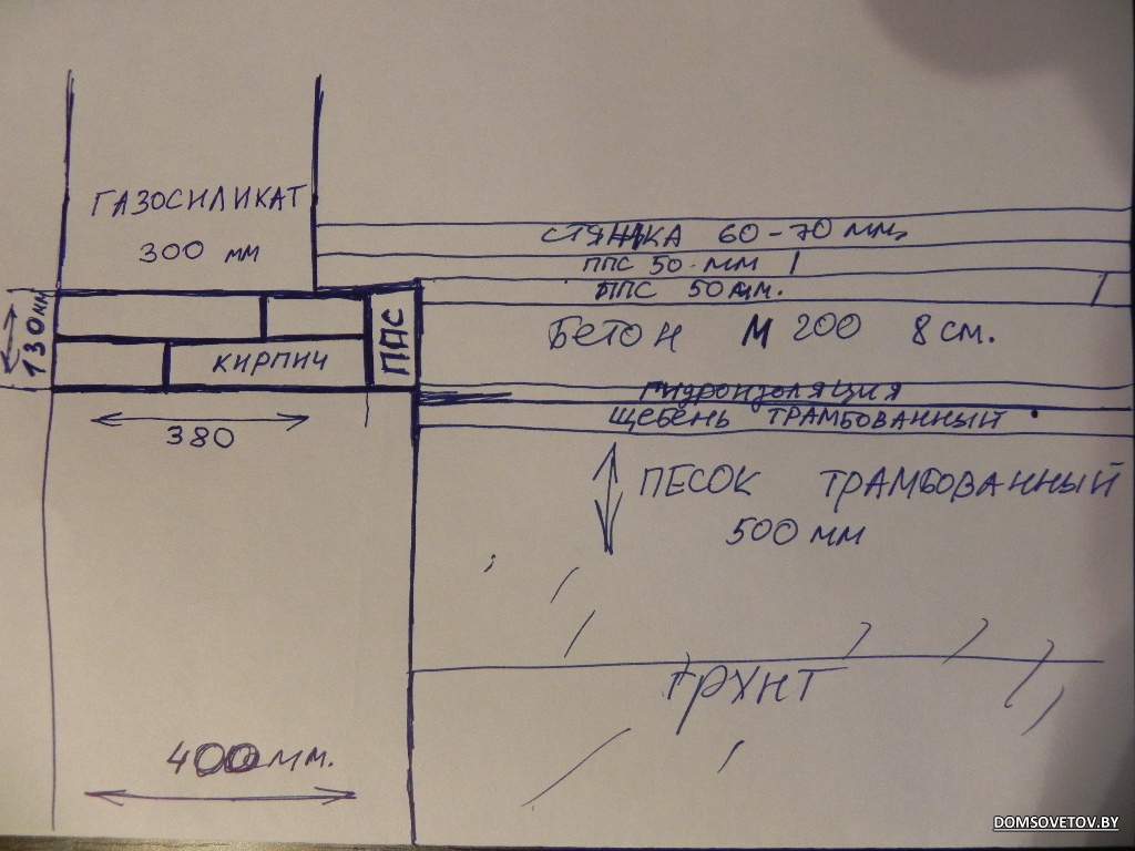

В начале планировал вот такой пирог пола по грунту! Как на фото ! Но когда померял дверные проемы то у них высота от низа газосиликата 2050мм. если сделаю как на фото то высота дверных проемов будет1950! Помогите!
---------- Сообщение добавлено в 14:54 ---------- Предыдущее было в 14:50 ----------
Посоветуйте как сделать? Необходимо что-бы чистовой пол был в уровень с низом газосиликата!верхом красного кирпича!

Старый 04.01.2014, 16:58   #449 или 170024
Сообщений: 7,160
поднимите перемычки дверей
Старый 04.01.2014, 17:00   #450 или 170026
Дима81
Аватар для Дима81
Регистрация: 17.10.2012
Сообщений: 63
Не получится! там несущая стена разделяет дом на две части!
Дима81 вне форума Ответить с цитированием
