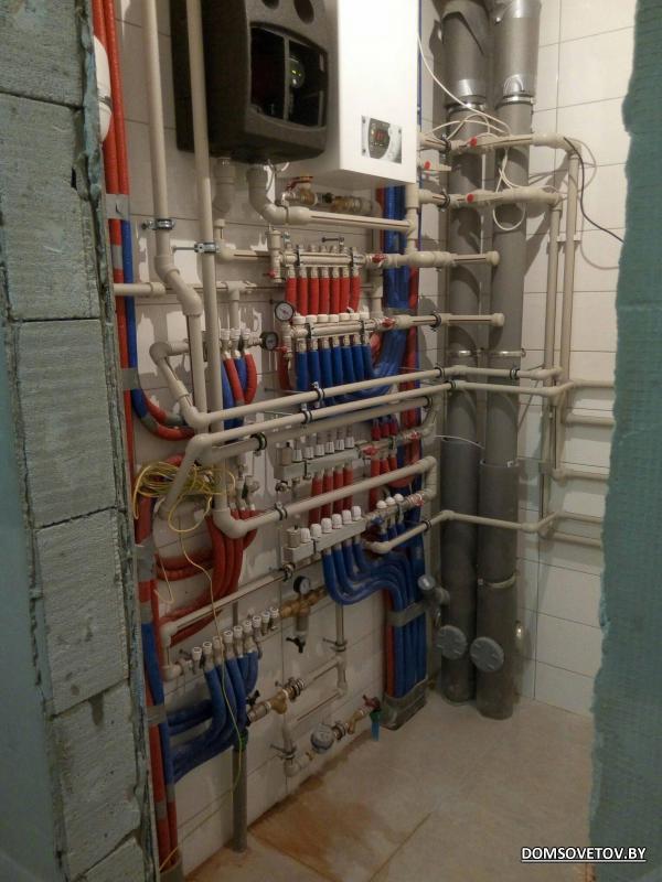

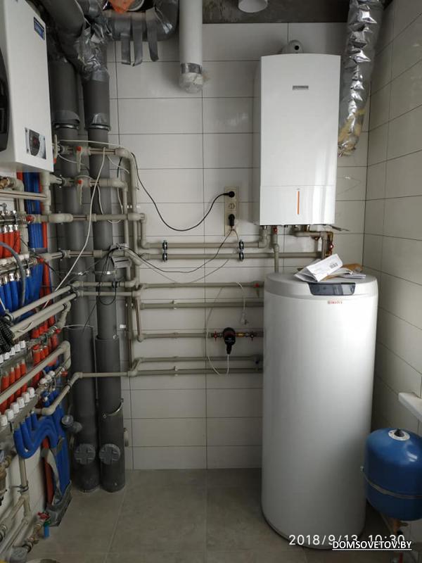

Сообщение от Sas Посмотреть сообщение
Есть фото как сделали сантехнику?
Какую именно? Наемные ребята делали всю разводку по дому (вода/канализация/отопление) и вывели все это в котельную на две гребенки. Саму котельную я делал сам. Отопление проработало год, сейчас к нему подключали газовый котел - делал уже наемный человек, хороший (у меня времени уже нет на все). Пара нюансов была только: один развоздушник нерабочий, один еще надо поставить, обратный клапан в линию подпитки и обратный клапан в линию рециркуляции.
