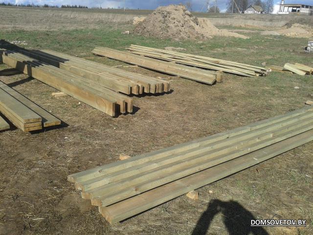

СЛАВКА, Я ИМЕЛА В ВИДУ ИМЕННО СТРОПИЛА, А НЕ КОНТРУ ИЛИ ОБРЕШЁТКУ)

чё вы удивляетесь?.....лобзиком ручным....со сменными пилками...

Oska, зачем кричать и какой сакральный смысл в строгании только стропил?

сакрального-никакого)) удобно обрабатывать ( не лохматые)

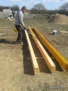

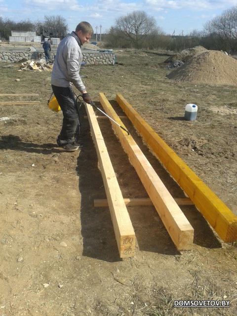

всем спасибо. выводы:
1) сушить не буду
2) за 3.5к пропитку делать не буду - сделаю сам или попрошу бригаду валиками пройтись

Поищите может у вас есть фирмы которые вместе с резкой дерева делают и его пропитку в ваннах у нас в бресте есть несколько таких фирм. стоило около 5 дол. за куб.
Я тоже вообще смысла не вижу в обработке. Себе не делал, кроме мест около вентшахты с камином.
По нашим нормам огнезащиту надо повторно наносить через 5 лет.

В Гомеле за пару соток приезжали и готовую стропилку огнезащитой из 'лейки' очень обильно поливали. Без кисточек и валиков, но с сертификатом.

Стропило, лаги и бруски - все нестроганное, древесина (сосна) естественной влажности, трудновымываемый антисептик СЕНЕЖ. Все очень хорошо и довольно быстро обработали пульвиком. Работа по 7000 руб/м2. Канистра Сенеж 10л - 160 000 руб. При ваших объемах, Александр, можно торговаться.
я делал опрыскивателем, очень удобно. Уже установленную. Хотя легче на земле.
