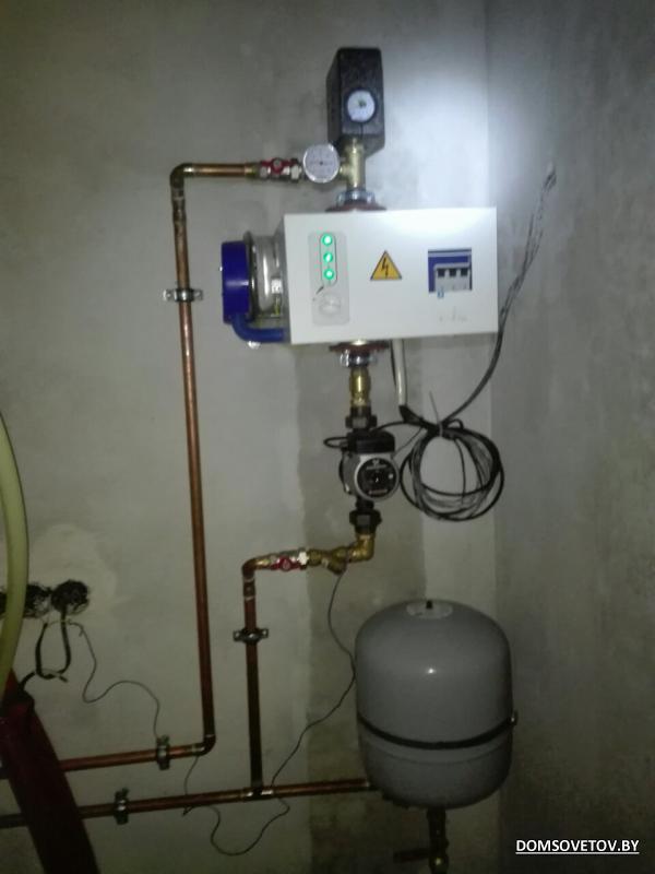

Запустили первый этаж.

Заехал проверить, как держится дом в морозы. На улице -22, в доме +11. Включены только теплые полы и пара радиаторов на первом этаже от слабенького электрокотла.
Прошёлся по всем окнам, наморозей и конденсата не заметил по краями и вроде нигде не продувает. Проверил несколько подрозетников (у меня в квартире из них просто свистело жутко) и трубы - вроде не замечено поддува.
В кои-то веки я доволен ))
