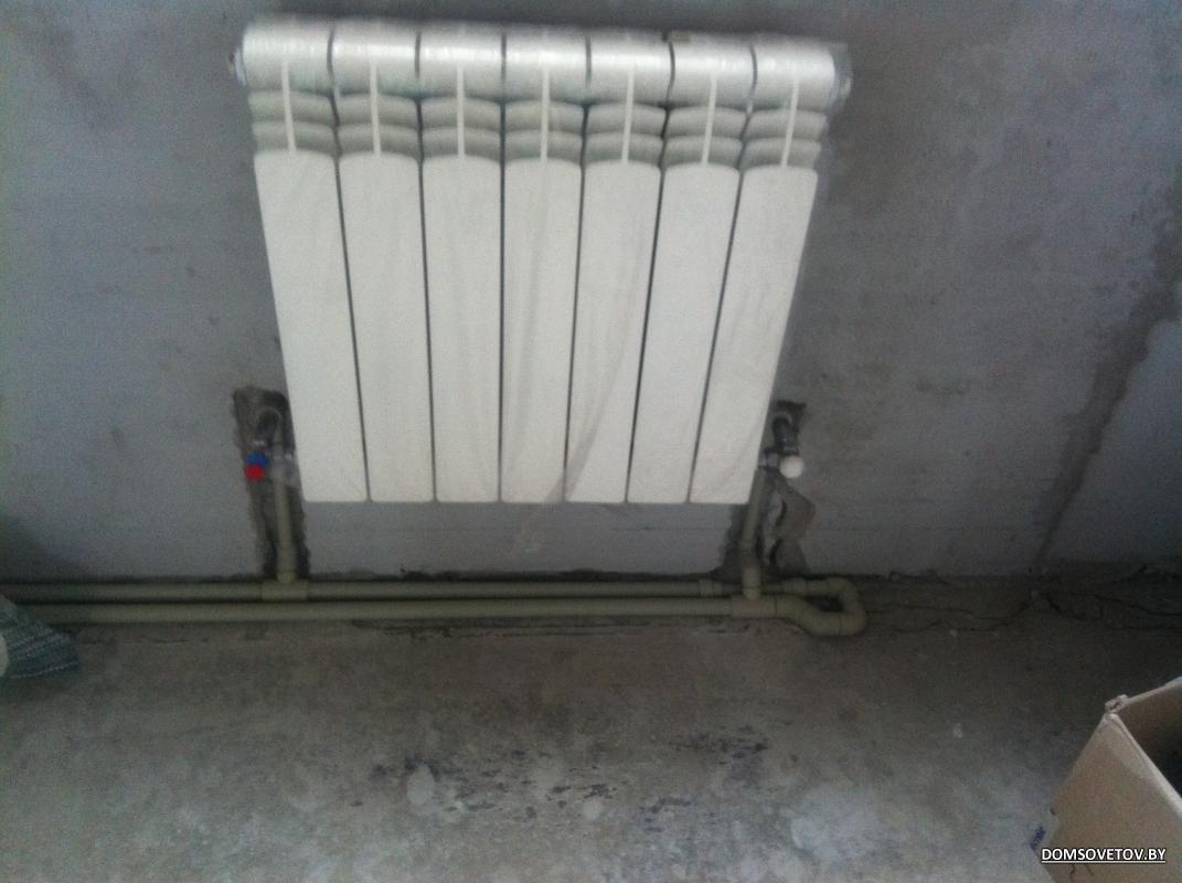

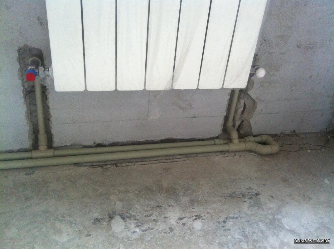

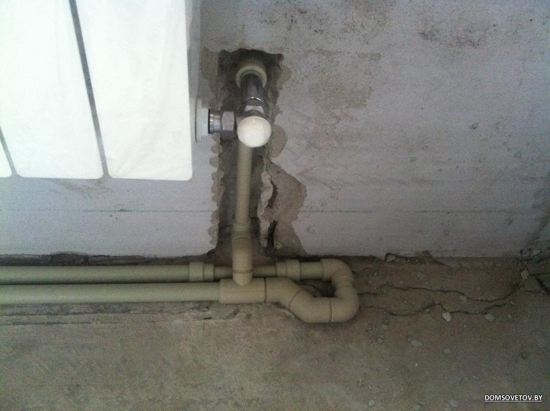

Старый 17.08.2014, 10:58   #458 или 197075
Brovka
Регистрация: 31.07.2012
Сообщений: 31
Лучевая разводка на радиаторы( подключение нижнее) с термоголовками, два коллектора (подача и обратка) + гидрострелка с насосом. Чтобы насос не "уперся" по совету знакомого "сантехника" спаяли вот такую конструкцию на каждом радиаторе, как на фото. Вопрос - а надо ли так делать, чем может навредить и может пока не поздно переделать?
Brovka вне форума Ответить с цитированием
Старый 18.08.2014, 00:23   #459 или 197122
Сообщений: 13,050
Я бы так не делал, хотя по идее должно работать. Я бы либо на один радиатор не ставил бы термоголову, либо поставил бы перепускной клапан на коллектор
Старый 18.08.2014, 00:28   #460 или 197124
Brovka
Сообщений: 31
один радиатор на первом этаже без термоголовок, а про перепускной погуглю. Еще раз глянул на то что получилось, и подумалне получилась ли из двухтрубки - однотрубка с заужением
