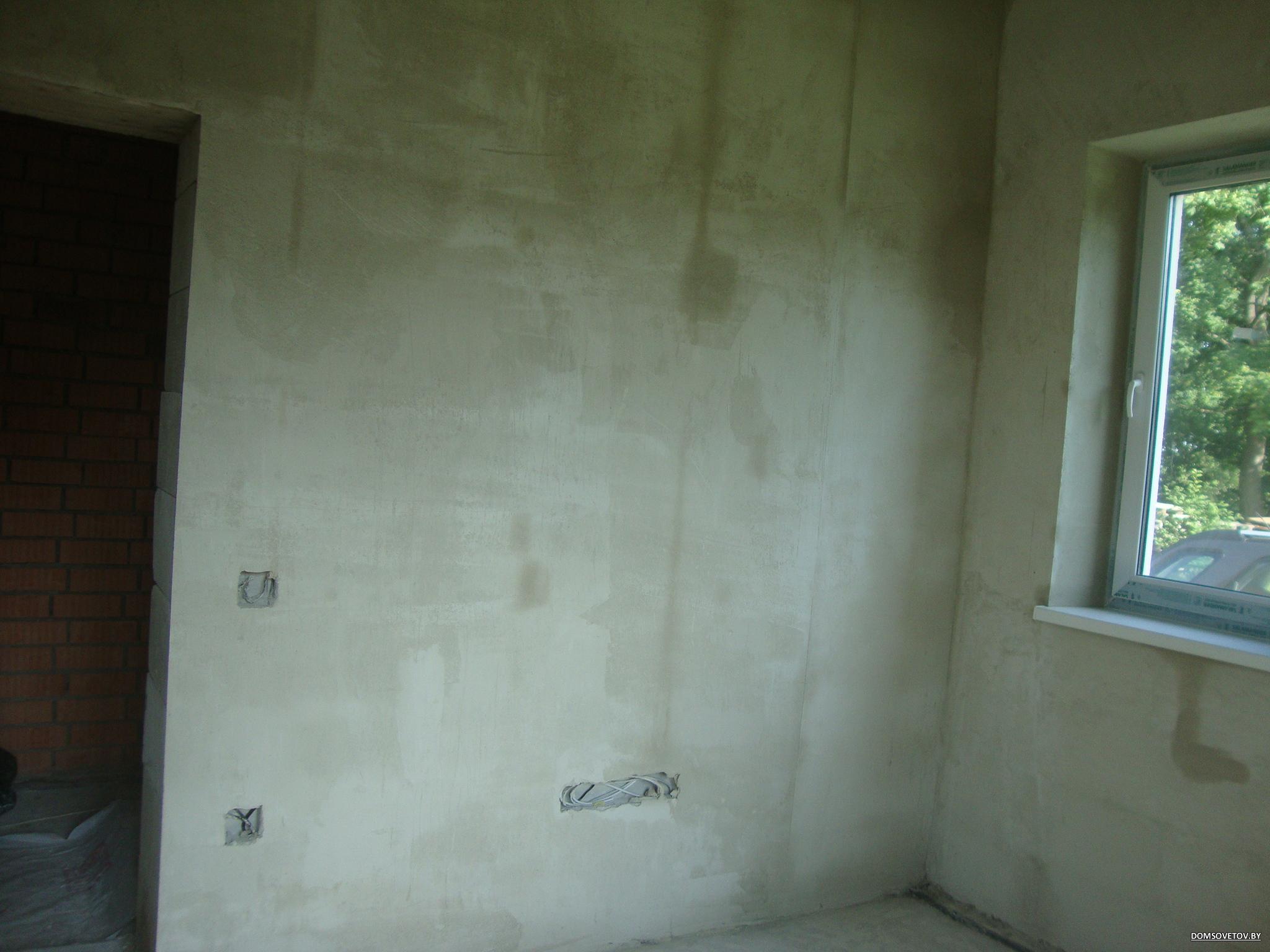

Старый 06.07.2013, 20:38   #460 или 149498
Kuzbar
Аватар для Kuzbar
Регистрация: 04.12.2011
Сообщений: 2,803
Оштукатурили комнату
