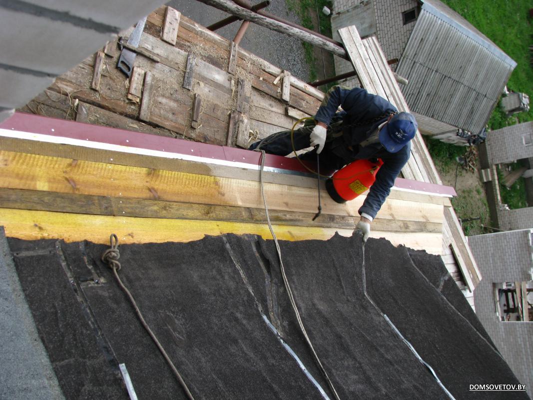

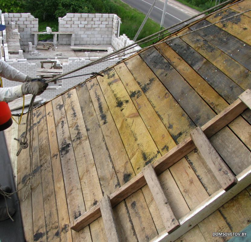

пришло мне время заказывать древесину для крыши... в связи с этим появились очередные вопросы:
Заказать металические балки и сразу отпадут вопросы
1) Вопрос 1 : сушить или нет.
2) Вопрос 2 : обработка пропитками...
Старый 19.04.2015, 13:34   #452 или 223403
Kuzbar
Аватар для Kuzbar
Регистрация: 04.12.2011
Сообщений: 2,803

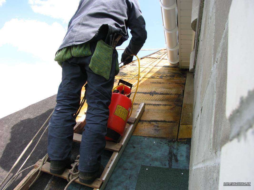

я делал опрыскивателем, очень удобно. Уже установленную. Хотя легче на земле.
Мне тоже так делали но на земле... вернее на специально подложенных поперечинах....лежали стропила... обрабатывали послойно и обработанные перекладывали в другую стопку для сушки... ряды перекладывали брусками что бы сохло быстро и все это было в конце лета в сухую погоду... сначала одну сторону обрабатывали .... потом переворачивали и следующую... а когда подсыхало вторым слоем.... опрыскивателем быстро .... ну только может расход огнебиозащиты чуть по больше чем валиком...

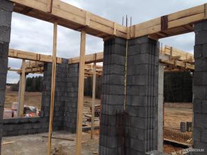

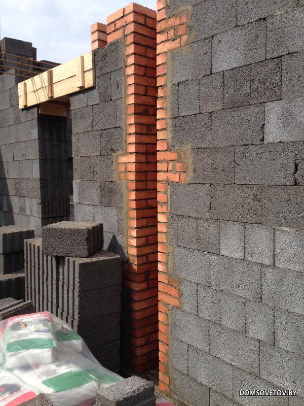

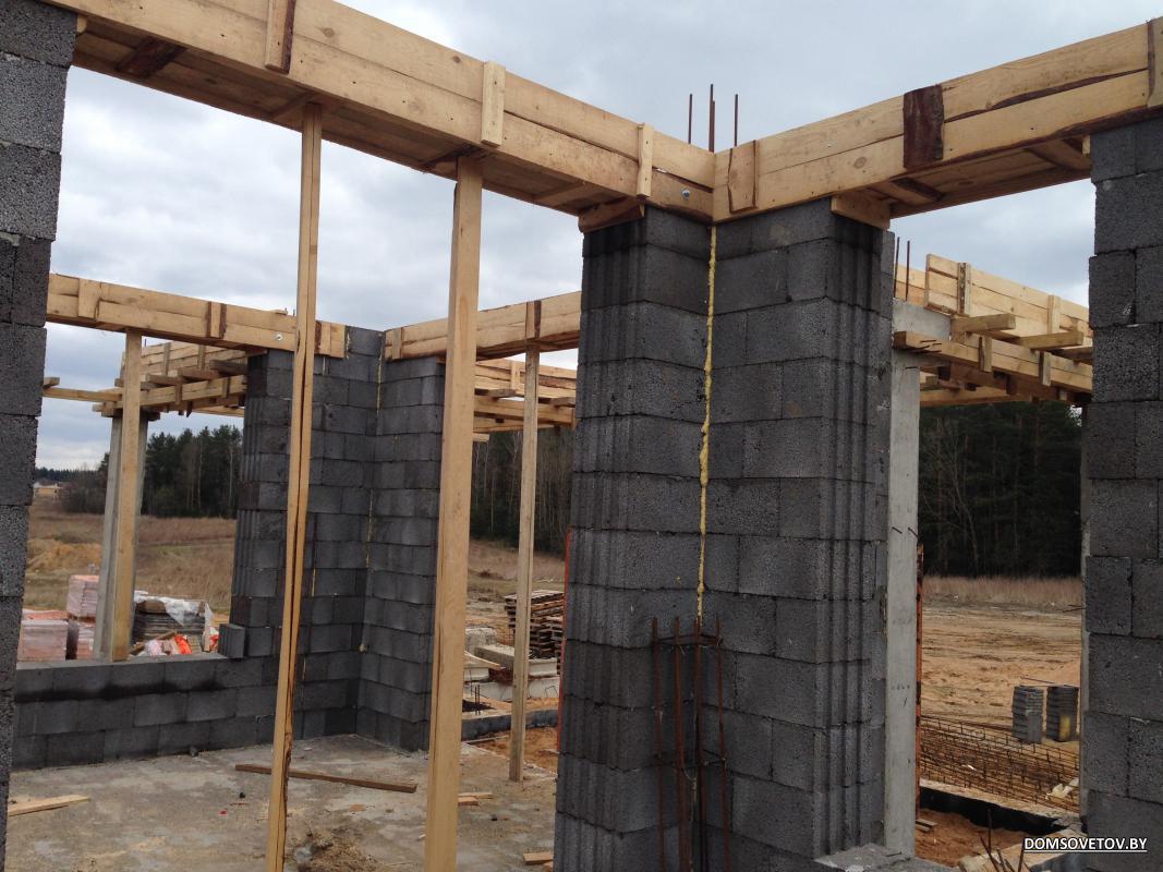

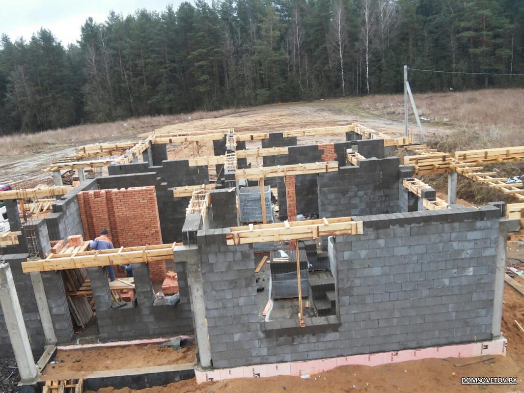

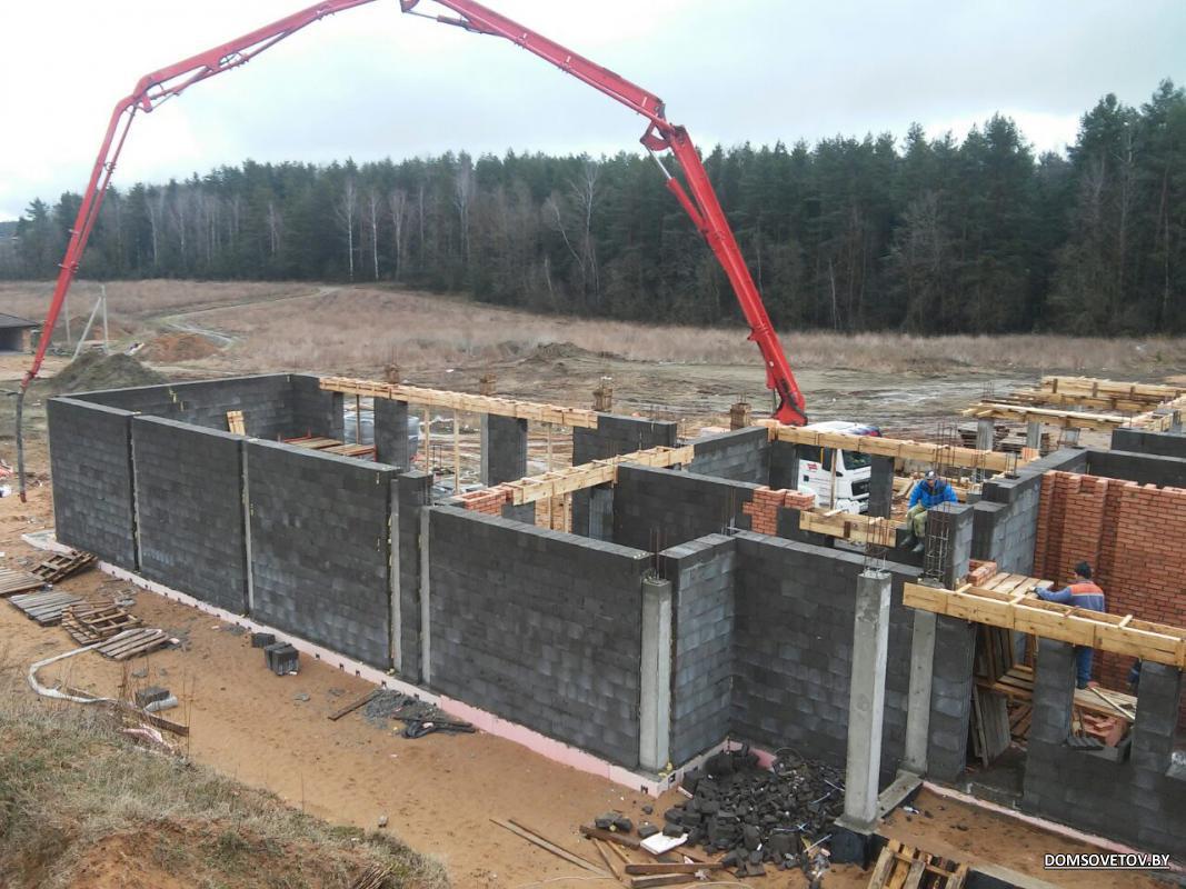

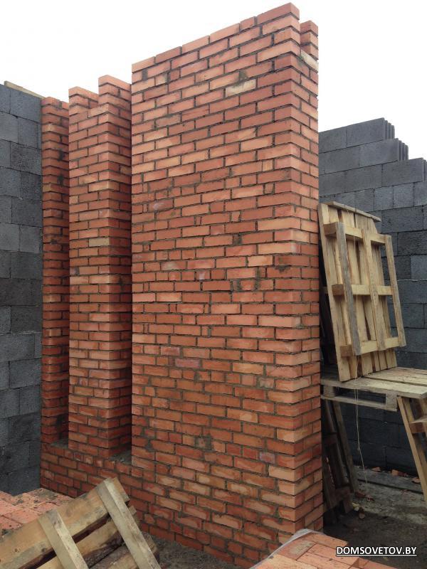

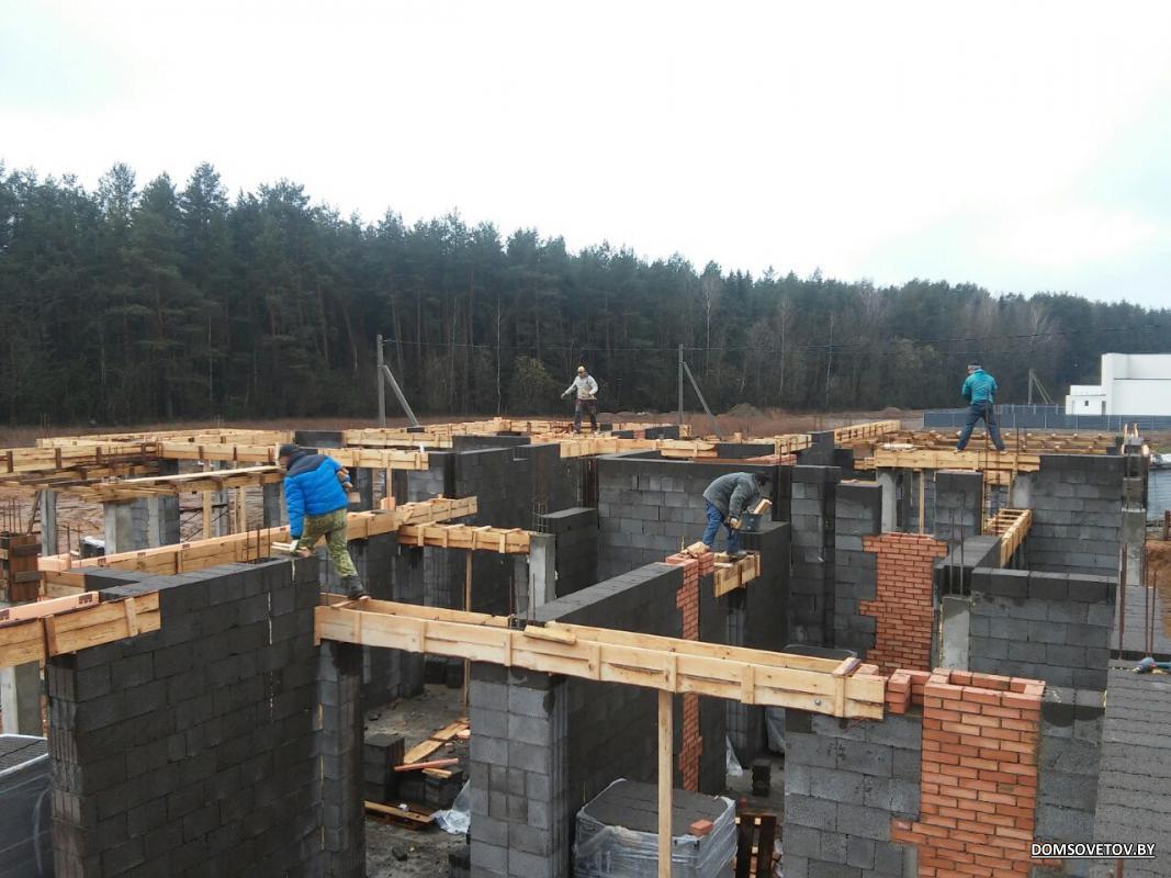

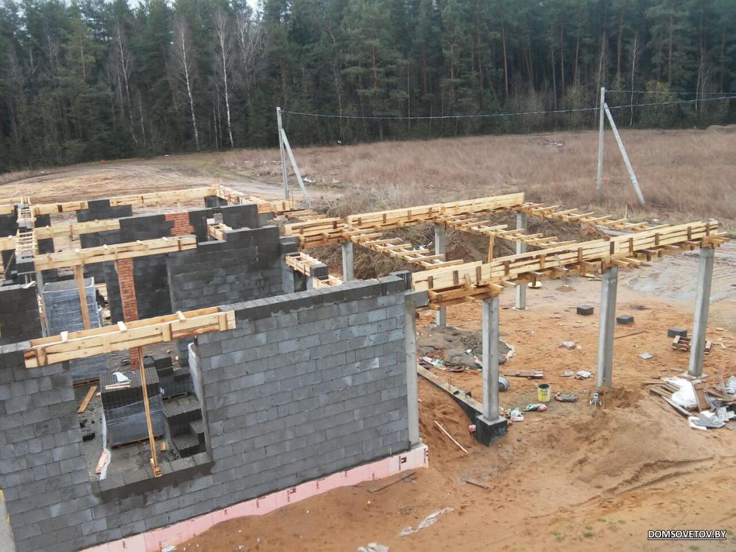

продолжаем повествование...
это только меня напрягает снег/град/холод в конце апреля? ))

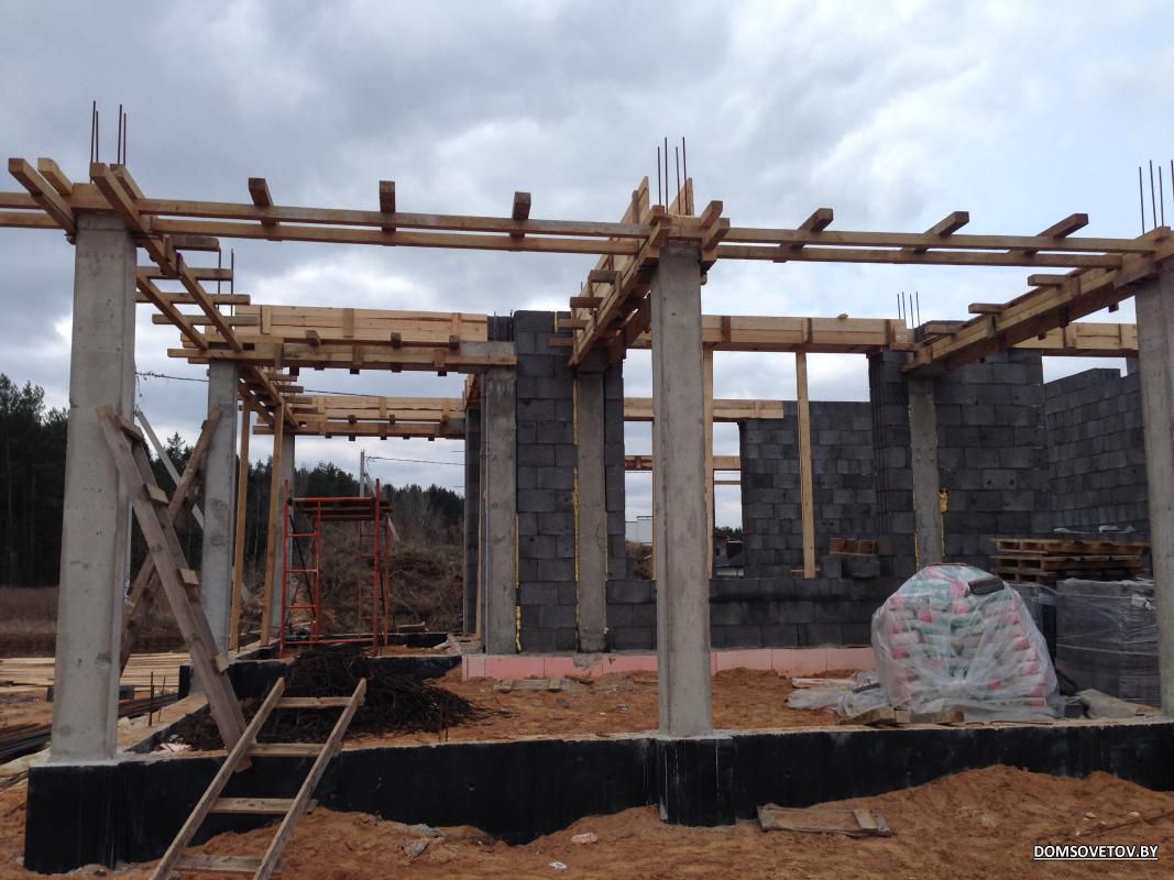

жесть какая-то... реально думал на заливку перемычек добавить противоморозные добавки ) это в конце апреля то...
Но практика показала, что при желании плохая погода - не помеха ) За несколько дней было:
1) Начали (и практически закончили) кладку шахт из полнотелого кирпича. Теперь дом стал не просто серым, а серо-оранжевым.
2) Поставили опалубку и залили все перемычки в доме. Заливали насосом. Потратили 2 часа и 8 м3 бетона. Изначально хотел в качестве перемычек использовать готовые, и даже попросил архитектора проекте учесть, что будут лежать 3-ПБ конструкции... но... пикантность ситуации заключается в том, что Антон и Ко (строители) работают оч быстро, а Алексей (архитектор) очень медленно... соответственно 3ПБ нафиг, и да здравствует бетон.

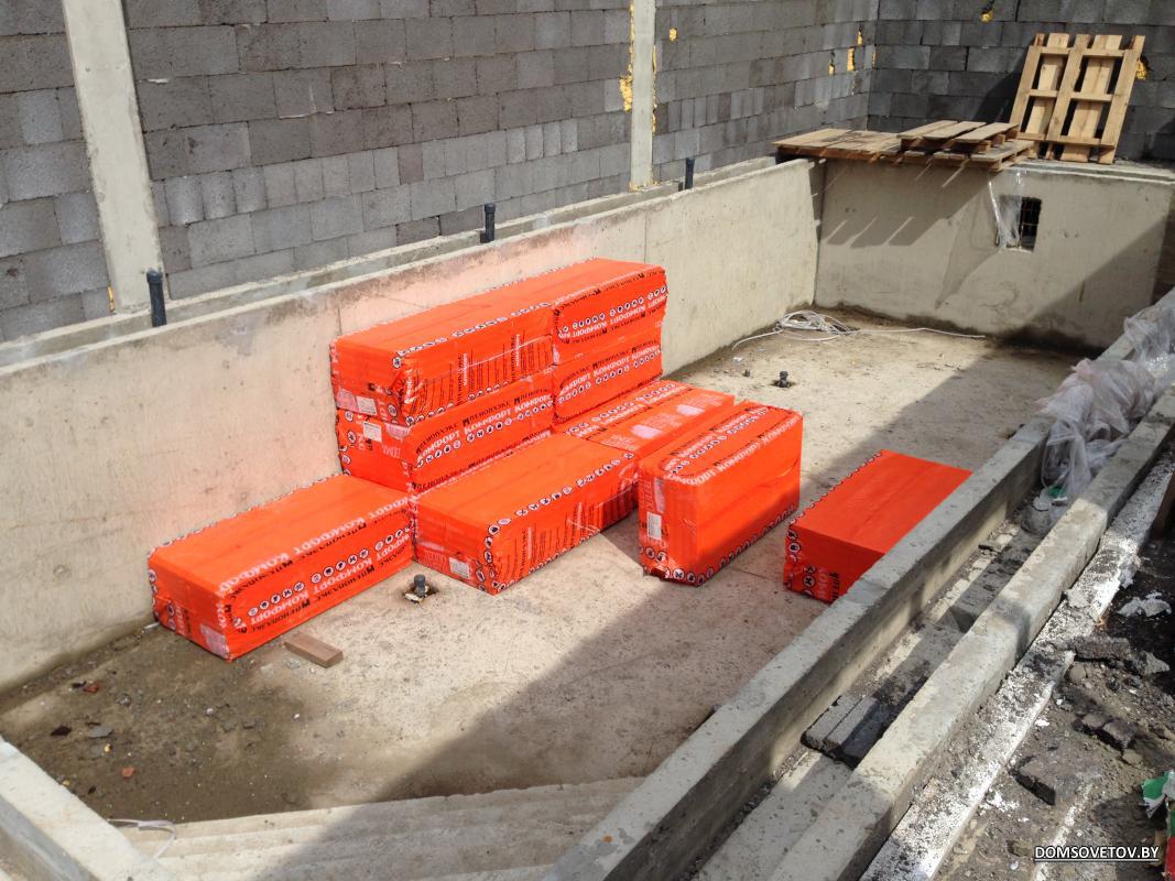

3) Завез утеплителя - перемычки утеплялись (те что снаружи) 5 см ЭППС. На перемычки и армопояс - около 4х кубов.
Сейчас ждем, пока схватится бетон на перемычках, зальется армопояс... и потом будут плиты... а об этом - в следующей главе...

обрабатывал сенежем трудновымываемым для тяжёлых условий...

Сенеж - достаточно дорогое удовольствие.

Димакратия, у Сенежа достоинство - не вымывается и работает в контакте с осадками или почвой. У меня короба для грядок пропитаны - 3 года в земле под дождями, доски почернели, но на ощупь все такие же крепкие, не гниют. Где контакта с землей нет - древесина зеленая, чистая.
Себе весь каркас, стропилку, балки пшикал таким же Сенежем.

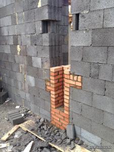

http://www.domsovetov.by/imagehostin...5600f80bb4.jpg
а какого максимального диаметра труба встанет?

gulliver, будет стоять 200ка (на фотке - это дымоход под камин). а так - вроде до 240 включительно становится...

а чем будешь закрывать открытую часть? кирпичом?
мне тоже надо дымоход сейчас выводить под камин, никак не выберу вариант)

открытую часть надо будет заложить термоизоляционными плитами (точно не помню название - у архитектора уточню) + зашью гипсокартоном или еще чем то... кирпичем скорее всего обкладывать не буду, хотя если не получится по каким-то причинам с ГК - можно и так.
