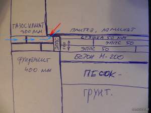

A подскажите есть ли смысл в утеплении отмостки и цоколя,если утеплены полы по грунту?И возможно ли ложить утеплитель по полам не по всей площади,а по внутреннему периметру дома! На 1метр например! Ну и под тплые полы естественно!
Думаю есть... особенно если грунт пучинистый.
Сообщение от Дима81 Посмотреть сообщение
Не стоит. Нужно класть везде.
Смысл? Если пол утеплён достаточно, то от чего тогда утеплять цоколь?

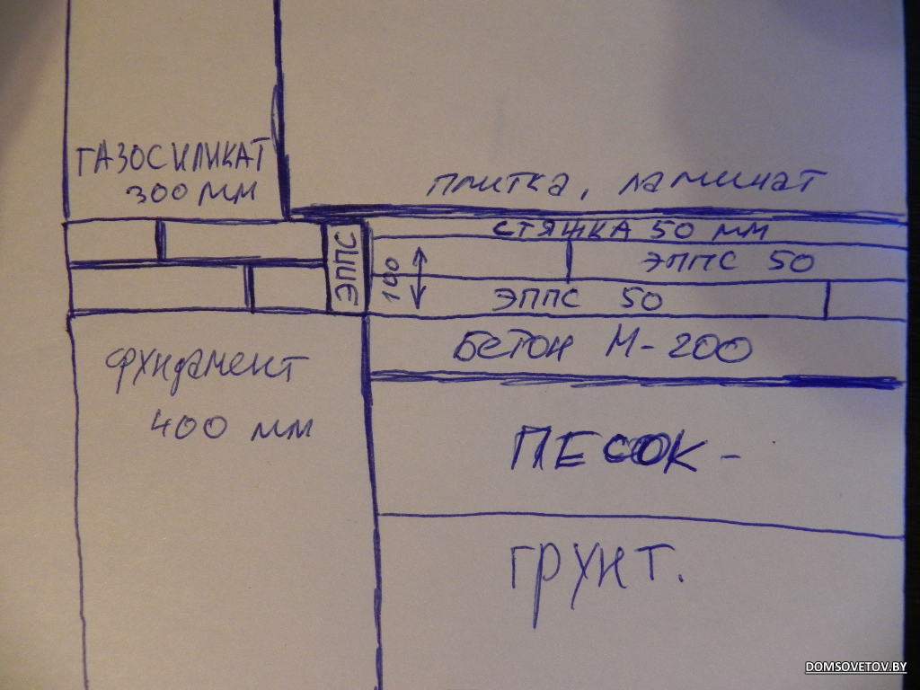

Вот пока остановился на таком варианте пола!
как вы собираетесь потом трубы укладывать? Да и смысл пенопласта, чтобы не убегало тепло в землю, а так у вас местами будет В третьих теплый пол эфективен при небольших холодах, если будут морозы, вы, думаю, пожалеете, что сэкономили пару кубов пенопласта.

как то так...

как то так...
Ну да! по плинтусам конденсат возможен! Я бы выше поднял см на10 да дверные проемы не позволят они по2050 от низа газосиликата!В таком случае цоколь полюбому утеплять надо!Может есть еще вариант какой?
вот это правильно
