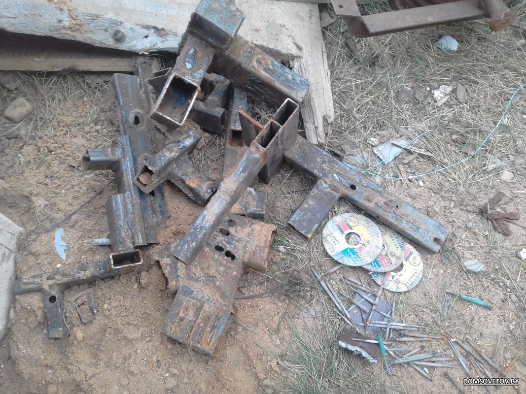

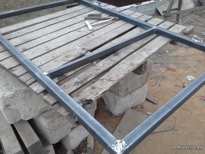

Я обычным инвертором и простым электродом (1,6мм) приварил нерж. гофру глушителя. Думаю гофра сгниет быстрее. Варил третий раз в жизни. Второй была калитка. А первым это

в первые пару дней после покупки сварочника спалил три пачки электродов, сварил и приварил все что нашел на участке и в доме... ну думаю все можно приступать к лестнице. ага...
прошло три года. периодически что то надо было варить. то мне то соседу и я не скажу что я научился качественно варить. да приваривается и держится без вопросов а вот чтобы еще и шов положить правильно и красиво... горизонтальный шов да. а вертикальный или потолочный неа...
