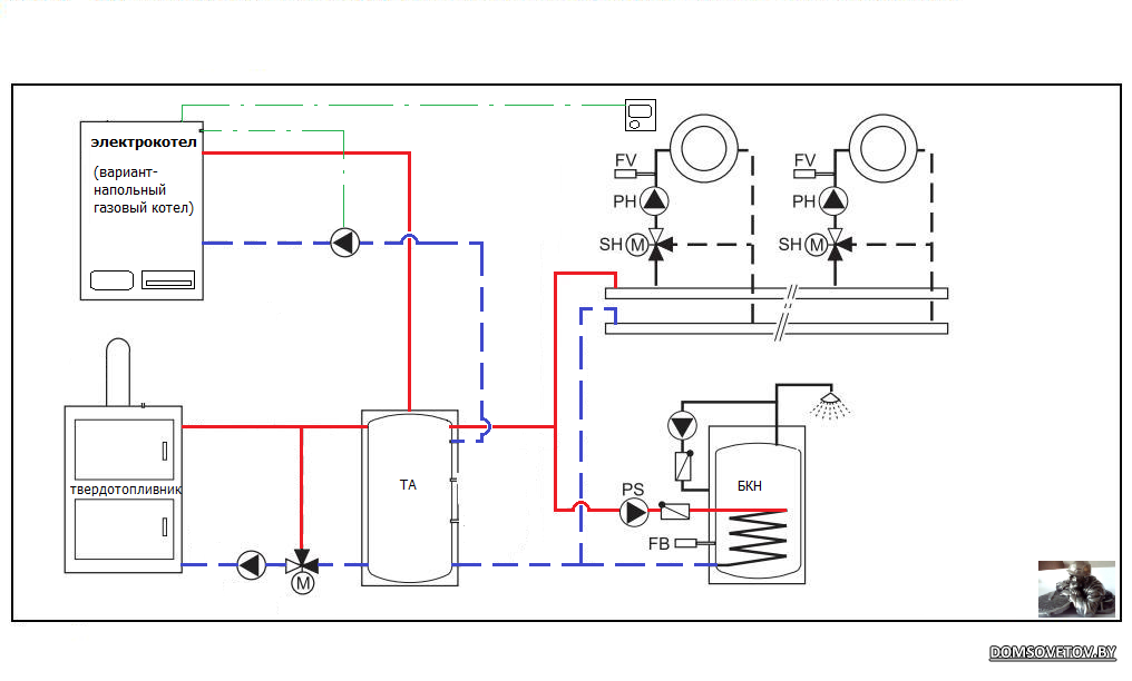

Если перейти от теоретических схем к практике, то Вы, наверное, согласитесь, что сегодня в Беларуси любой потребитель, получивший газ, на отопление твердачом просто забъёт. А уж настолько вменяемый человек, который не повесил на стенку галимую «балалайку», а установил полноценный газовый напольник, чётко понимает, что по совокупности (экономичности, автономности и удобству эксплуатации) у отопления газом альтернативы нет. Пока нет . Так вот, человек, подключивший газ, ТТ-котёл и ТА скорее всего срежет и продаст соседу. Либо как минимум законсервирует на черный день. Посему потребность в совместной работе твердача с ТА и газовым напольником равна статистической погрешности.
Не соглашусь. Если ТТ система изначально не косячная и не мешает установке газового котла, чаще всего она остается в качестве резервной. Автоматическое переключение за разумные деньги мотивирует более частое использование ТТ, по мере сил и настроения. Есть еще лимиты на дешевый газ. Примеров море, в том числе участников Домсоветов. В том числе - я сам. Обсуждение актуально для тех, кто решил оставить
Сообщение от mastersven Посмотреть сообщение
Но на практике встречается другой расклад: систему ТТ+ТА с нагрузкой в виде ГВС, прямого и смесительного контура поддерживает электрокотёл. Если нам не повезло иметь дело с глупым и жадным заказчиком, то электрокотёл он купил в Рашке. Какой-нибудь корч без насоса, который при переключении ТЭН-ов грохочет как Т-72.
Врезаем контур электрокотла согласно схемы в «верхушку» ТА (возможны варианты, но так работает ). На насос, разумеется, придётся разориться. Но это не те деньги, чтобы экономить. Тем более насос будет работать только в те промежутки времени, когда включен электрокотёл, следовательно лишних Ватт жечь не будет. Да и стоимость «честного поляка» не сравнима со стоимостью моторизованного трехходовика.
Алгоритм прост. Твердач затух и ТА начал терять тепло. Со временем температура в нём опустилась до такого уровня, что гонять через него теплоноситель уже нет смысла. Температура в помещении, где установлен термостат электрокотла, падает до точки Х. Электрокотел включается и начинает греть верхнюю часть ТА. Оттуда осуществляется и основной разбор на потребителей. На случай, если бойлеру не хватает тепла для полноценного нагрева ГВС, стоит предусмотреть включение в работу встроенного ТЭНа. Нам ведь не принципиально в каком месте жечь электрокиловатты.
Примерно та же картина будет и в случае применения напольного газового котла.
Ваша схема при одинаковой стоимости и сложности (минус трехходовой плюс насос) уступает в экономичности, обсуждалось чуть ранее
@Андрей.80, В первом случае добавятся потери тепла в ТА, особенно обидные летом при нагреве бойлера. Обратите внимание, на вашей схеме обратка газового подключена выше середины ТА, греется только верхушка.

Продолжу. Как уже писал выше, при работе системы от резервного электрокотла для нас крайне неудобным будет отбор теплоносителя из ТА на нужды ГВС. Это приводит к излишнему перемешиванию слоёв, что совсем не айс при попытке эксплуатировать только верхушку бочки. Поскольку нет принципиальной разницы, в какой точке потреблять эл/энергию, есть смысл задействовать на нагрев бойлера встроенный ТЭН. Управляем работой ТЭНа через промежуточное реле (правильнее – контактор), которое подключено к котловым клеммам параллельно насосу. Правда, тут стоит упомянуть, что все эти танцы с бубнами имеют смысл, если насос загрузки БКН управляется какой-то автоматикой по температуре бойлера. Более того – полезно бы иметь контроллер, который сравнивает температуру ТА и БКН и не позволяет включать насос, когда теплоаккумулятор переохлажден.
Как выглядит процесс в идеале? Включение электрокотла по команде комнатного термостата сопровождается запуском насоса электрокотла и соответственно – ТЭНа БКН. Важно, чтобы выставленная температура нагрева ТЭНа была выше температуры, установленной для насоса загрузки БКН. Далее по мере разогрева БКН автоматика, управляющая насосом загрузки бойлера, видит, что БКН греется и отключает насос (если он работал). Достигнув установленной температуры воды, ТЭН выключается. Задача решена: бойлер разогрет до требуемой температуры, и насос загрузки бойлера не создавал особых неудобств в работе системы «электрокотёл-ТА-потребители».

@ignatov, Возможно Вы правы, но в моей практике случаев дублирования газа твердачом (или наоборот) да ещё в автоматическом режиме не встречалось. Да, "про запас" некоторые оставляют, но не более того.
Мне кажется есть вариант попроще, когда работает ТЭН бойлера, электрокотёл либо выключается, либо работает на минимальной мощности.
