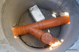

Prosto, что будет подключаться где тройник и угол стоит? Нет желания заменить на 45" вместо 90"?
Старый 01.09.2013, 23:41   #474 или 154855
Prosto
Регистрация: 28.05.2011
Сообщений: 2,303
Репутация: 32

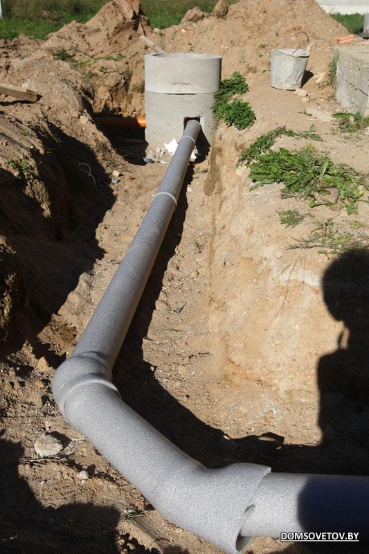

там будет вода из кухни, но вообще, там 45 стоит, только не видно (если вопрос про маленький колодец). Вот чем утеплять трубы и как заделывать дырки в кольца, пеной или чем другим нужно?

Заделывал раствором. Трубы не утеплял. Глубина залегания около метра, длина от дома до колодца метров 7-8.
мы маленьнкие дырки запенили, а большие придется тоже раствором. У меня выходят в районе 50 см от уровня на сей день, тач что лучше утеплю чуток.

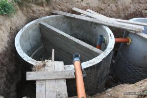

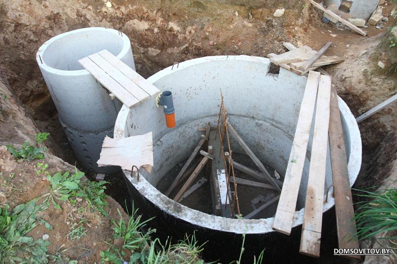

Начал и закончил перегородку в 2-метровом кольце. получился трехкамерный септик. Утеплил трубы и закопал их.

может кто подскажет: стоит все-таки утеплять канализационную трубу? Замерзла у кого-нибудь не утепленная? Я уже зарыл не утепляя, теперь немного сомневаюсь)

если на уровне 70 см то не надо, у меня выше стоит. Да и цена вопроса - копейки. Проще утеплить и забыть. Но не думаю, что теплоизоляция как-то серьезно повлияют на ситуацию.

Prosto, крышку на большой колодец по месту лить надо?
