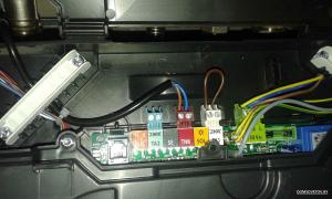

Есть ГК Аристон Ево систем 28квт, вчера был запущен ) и комнатный термостат проводной. Подключается к котлу через двухжильный провод (к ТА1). Важна ли полярность подключения?
Старый 13.01.2015, 13:20   #474 или 212613
santeam
Сообщений: 1,353
Репутация: 32
Орден пятиконечной звезды: За постоянную практику полезных советов, основанных на собственном опыте  За советы: За дельные и своевременные советы
Нет, там реле на простое замыкание контактов, вместо перемычки.

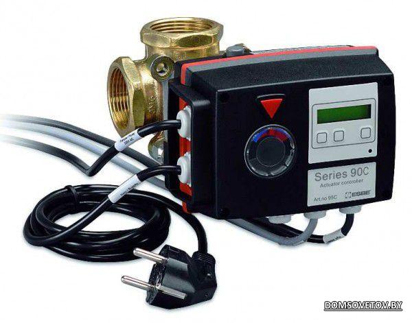

Покопался в сети и насмотрел множество "погодозависимы контроллеров". В большинстве они управляют котлом и другим оборудованием СО, много функций остаётся не востребованными. Вот натолкнулся на Контроллер погодозависимый 95С с комнатным датчиком(комплект). Компактнее и проще не придумаешь. Что думаете по этому девайсу для решения управления подмесом из ТА?
http://www.30bar.ru/shop/ESBE/controller/95C.html
http://www.30bar.ru/shop/ESBE/controller/90C-1A.html
Старый 25.01.2015, 00:08   #478 или 214235
Сообщений: 15,759
Андрей.80, за 500 басков?
ESBE&
да они просто много о себе думают.
шаромыжники... их дело-трехходовые делать.
есть известные проверенные универсальные и общеупотребляемые.
кромшредер используется массой котловиков
имеет открытую архитектуру.
за теже женьги.
essbe-ацтой.

А есть ли пропорциональное управление 3-х ходовым, т.е. не откр.-закр., а по не много корректируя смешение потока. Как шаговый мотор. Интересует живучесть 3-х ходового крана при постоянном открывании и закрывании. Либо на такое способны только термостатические смесители?
Старый 25.01.2015, 01:55   #480 или 214273
Сообщений: 15,759
у них на essbe стоит
базовый регулирующий клапан. поворотный .. и стоит
базовый сервомотор.
только управление добавили.
(ну купили у ханивела или у китайцев заказали..)
будет жить долго.
