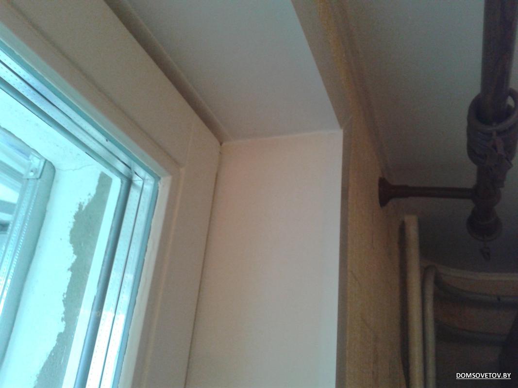

@Юра Добриденев, Отрывать не вариант, на фото, заделка шва почти сантим, в 3 этапа, дилетантом.

@Юра Добриденев, Вам как авторитетному специалисту проще демонтировать и собрать заново, на то вы и специалист. Я дилетант, и для таких как сам показал что можно заделать шов, поэтапно, не торопясь.
Может и порнография получилась, но нету у меня 40 у.е. для оплаты услуг специалиста, вот и выкручиваюсь.
