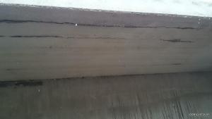

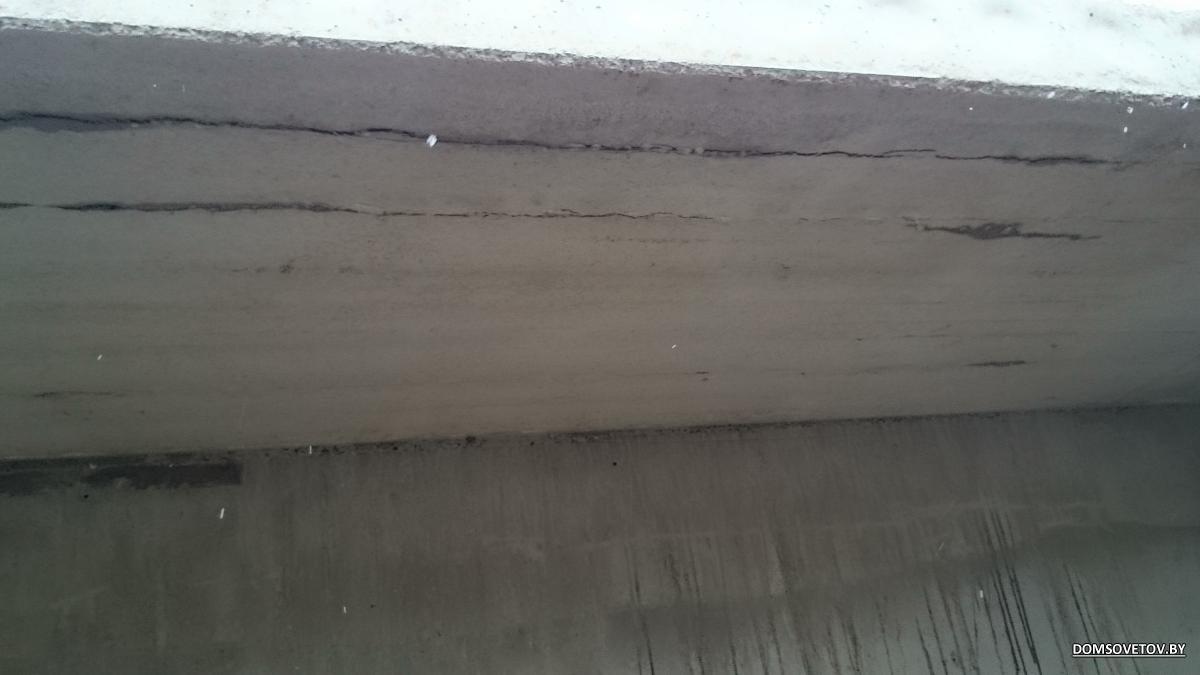

Старый 29.12.2014, 16:52   #50 или 210744
AlexanderGr
Регистрация: 22.04.2012
Сообщений: 194
По умолчанию порвало плиты
Добрый день.
Коллеги , строители не зачеканили петли своевременно в плитах, дали морозы в приложении результат.
Вопрос что с этим делать.?
Учитывая что это две плиты, каждая опирается на две "короткие" свои стороны и
а) плиты в гараже куда буден регулярно заезжать авто под 3 тонны
б)над подвалом.
в)размер немалый 6м*1,5м (ПТМ 60.15.22-8,0S800-2a).
г)поверх по периметру опирания уже нагружены т.е. просто "снять и заменить" маловероятно.
д) если присмотреться есть аналогичная и вторая продольная трещина, но только гораздо менее выраженная на заднем фоне у одной из плит.
Последний раз редактировалось AlexanderGr; 29.12.2014 в 17:26.
AlexanderGr вне форума Ответить с цитированием
