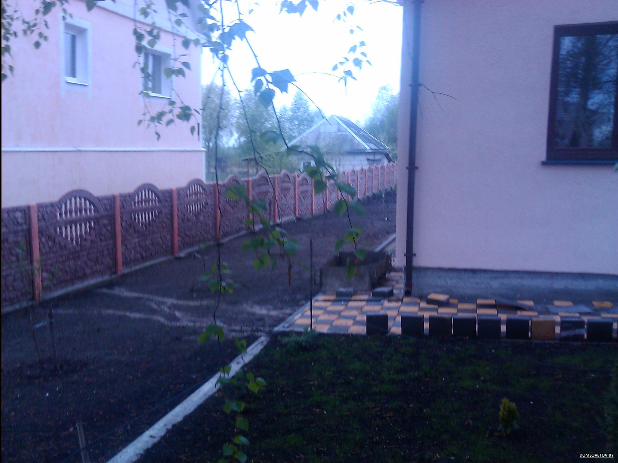

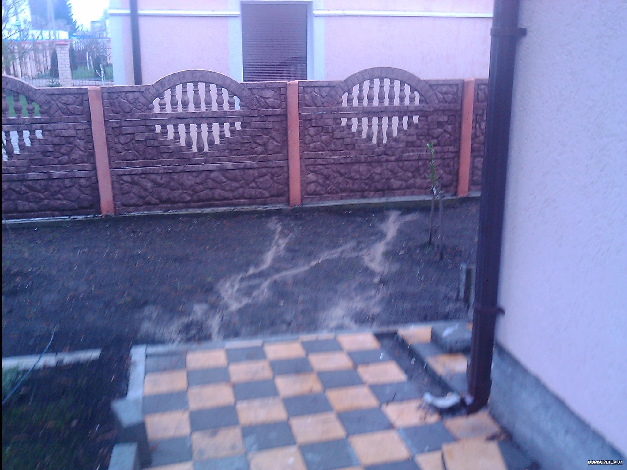

Задумал сделать газон, и понял что скорее всего дождевая вода с крыши не даст ей расти в месте на фото (будет смываться). Уклон поверхности земли идёт от дома к забору и за дом (вдоль забора). За участком пустырь, туда и нужно отвести воду. Каким образом соорудить ливнёвку? Закопать трубу в земле на глубине 20-30см? Не может ли она забиться со временем?

Либо воду отводить, если например есть возможность вдоль дороги, туда можно вывести и с помощью труб спрятанных в грунт. Ещё вариант сделать колодец из ж/б колец и к колодцу, трубами в земле, можно сразу с водосливной. Но всё это довольно затратные варианты, особенно с колодцем (колодцами). И в зависимости от грунта внизу колодца, и объёма, может случиться, что при сильном ливне их может и не хватить. Поэтому оптимально наверное, просто отводить, опять же если есть куда.

П.С. Себе делал ливневку. Чтобы не забилась труба надо делать возможность прочистки (у меня 200 идет магистраль, колодцы на поворотах - вертикально закопана 315 труба, от водосточки стоят дождеприемники, там есть решетка от листьев, и труба 110 в колодец поворотный отходит - далее все сливается в 2 колодца из метровых колец глубиной 3.5м - там на дне песок). Если вам просто трубу по прямой, то хватит дождеприемника на входе и все.

Можно кинуть вдоль отмостки дренажные каналы, можно положить отводящие желоба под уклоном. Но в хороший дождик ничего реально не поможет. Всё равно попрёт через верх на газон. Я закопал в землю ливнёвку, правда не на 20см, а на метр. Все опуски водостоков уходят под землю. Никаких проблем, вот уже 4 года не было. В этот же ливневой колодец подрубил дренаж гаража (машину там мою зимой). Всё тип топ.
