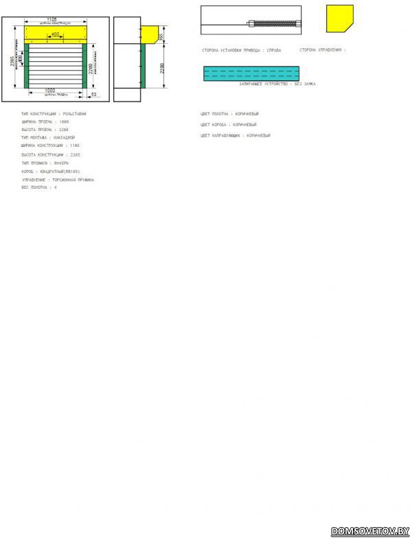

А сколько примерно будет стоит дверь -ролет , без замков?

Такая?
