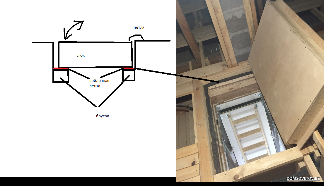

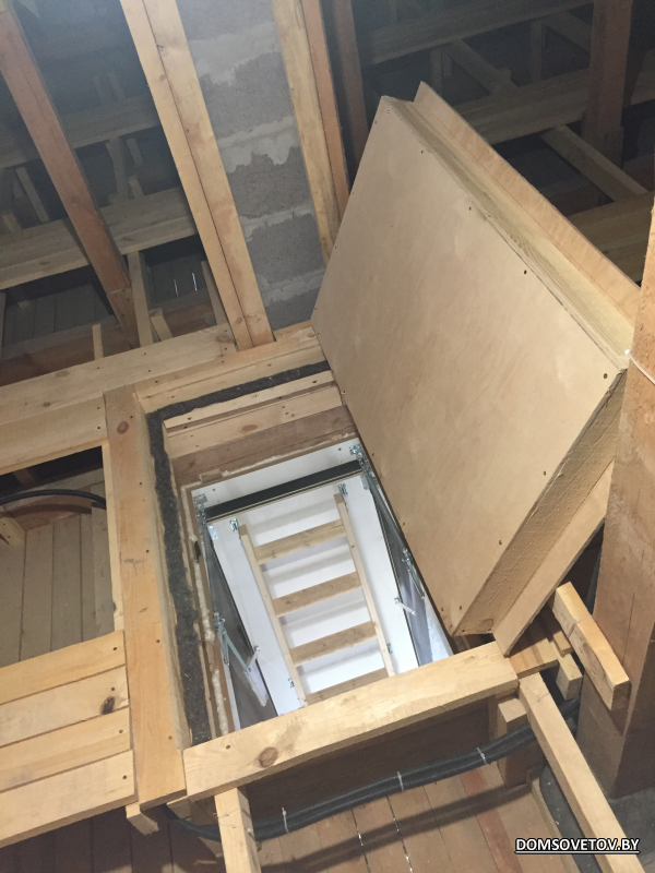

мне вот такой вот доп.люк сделали:
каркас из досок, фанера и внутри ЭППС 10см. У декоративных люков с лестницей цена в зависимости от толщины утеплителя (приклееного ЭППС) растет экспоненциально. Я брал с 3 см утеплителя (минимальной) - около 150$ вроде стоил, а с 8 см стоил 500$. Вот такой вот маркетинг.

@a.yenzh, когда второй люк закрывается, то между ним и стенками коробки небольшие щели? Просто думаю как сделать, чтобы поплотнее было. Если сделать впритирку, то он не закроется. По крайней мере та сторона, которая напротив петель. Её получается нужно или с зазором делать или скошенную. Или петли хитрожопые, которые вначале вверх поднимают, потом в сторону?
Там щель небольшая, люк под своим весом упирается в брусок через войлочную ленту:

красненькое- у меня войлочный кплотнитель..как в деревне.

после этой фотографии решил точно делать из ПВХ
