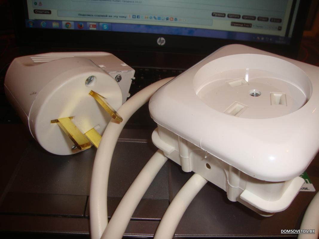

Купили электро варочную панель, а она без шнура...Кто знает где в Минске приобрести? Заезжали в Электросилу на Я Колоса нету у них такого... Купили розетку с вилкой белую ... маде ин РБ в хозмаге на 3 штыря и шнур 3-х жильный.... такой же маркировки как в гефестовских электроплитах 3х2,5.... но что то такое не внушает доверие и по инструкции провод должен быть более мощный, а в хозмаге такого не оказалось...
вот что приобрели...

на таких розетках у нас сварочники работают.
Так можно такую ставить? А то мы уже 2 коротких замыкания устроили...
Для электроплиты сечение маловато!!!!! Там "квадрата" 4 надо минимум.
