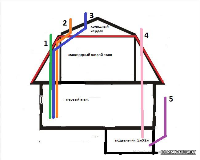

так фанового же не будет, просто вентилятор на стенку(объеденив с ванной) и всё...если одного жужащего вентиля мало, значит будет только ЕВ.. но её нужно выводить над коньком как я понял, а это не возможно, трубы пойдут через спальные комнаты, так как большой угол сделать нельзя (как мне сказали) ..вертикально не сделать, горизантально нельзя, как быть? можно усеясть хоть всю крышу, но в доме трубы на уровне глаз как то совсем не очень,а посреди комнаты городить короба из гипсокартона жутко ужастно, лучше продать дом

в кратце вот на fh скинул ету фотку, сказали при ЕВ варианты 2и3и5 не допостимы(вернее 5 с учетом высоты трубы в 6 метров)...1 выше конька не получается либо будут торчать дылды по всей крыши (так как тот же вилпе 70см максимальная высота)

@Veleslav, не специалист в области вентиляции и нигде не мог найти будут или не будет работать у меня по варианту 3 из санузла . У меня излом этой трубы на чердаке 45градусов и смещение по горизонту 2,1м. Поэтому собрал для проверки временную трубу из канализационных Д160. Отровал кусок газеты-улетел вверх, скомкал страницу от газеты-прососалась, но не прошла. Внутри +12(отопления пока нет), снаружи +6, небольшой ветерок, двускатка, труба выше конька на 600мм (общий перепад от точки забора до верха 6,1м)

@Veleslav, объединять вентканалы можно. Так даже во многих проектах делают. В чердачном помещении кладкой объединяют каналы. Но все-таки отдельными каналами, на мой взгляд, должна идти вытяжка из кухни и фановая труба. Остальные по-возможности объединяйте.

объеденять с.у\ванну.\топочную\кухню всё под 160ку (сверху на крыше один вентвыход с вентилятором и регулятором оборотов)вытяжка с кухни отдельно в стену.
вот сейчас кто-то ответит "можно" и станет на душе легче. Это к спецам по вентиляции нужно, хватит ли мощности вентилятора вытянуть все через Д160, не будет ли свиста от скорости потока. Ну и заслонки регулируемые в каждом помещении, а то будет тянуть по пути наименьшего сопротивления. Если из кухни вентилятор все-таки оставите, то жиром с пылью зарастет со временем. Наверное...
