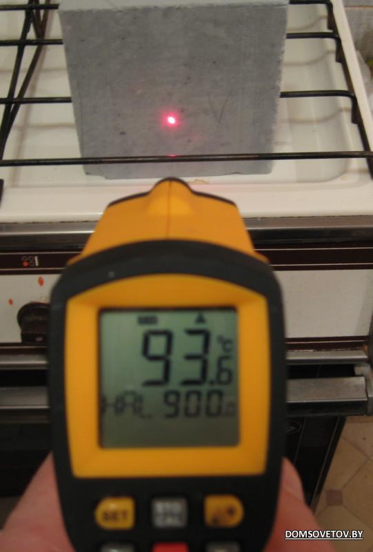

Старый 27.12.2014, 01:19   #45 или 210506
ОИК-4
Аватар для ОИК-4
Регистрация: 14.06.2011
Адрес: Минск-город Герой
Сообщений: 1,717
Репутация: 29
Дошли руки и до материала Izolraht 1000
Нагрев в течении 1ч 40 мин, температура на обороте 93 градуса.
Итог:
1 место по защите от нагрева занимает Izolraht 1000-93 градуса
2 место Superizol -108 гр
3 место Promasil 950KS 122 гр.
4 место Вермикулит 162 гр.
Изменения после остывания материалов.
1.Изолрат в месте нагрева изменил структуру, стал похож на мел, уплотнился и стал хрупким.
2. Суперизол в месте нагрева изменил структуру, стал похож на мел, уплотнился и стал очень хрупким.
3. Промасил слегка изменил цвет, других изменений не обнаружено.
4. Вермикулит остался без изменений
