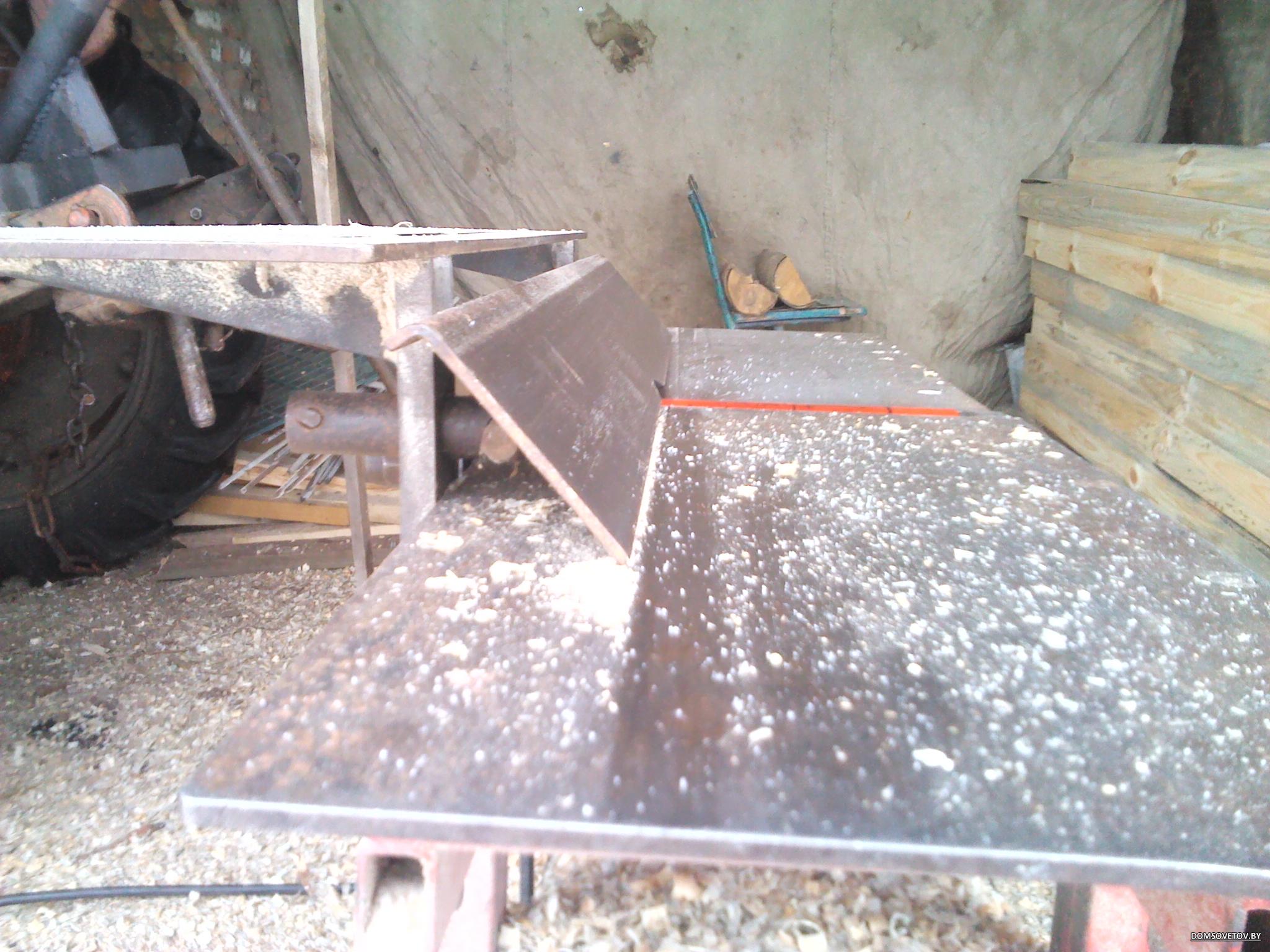

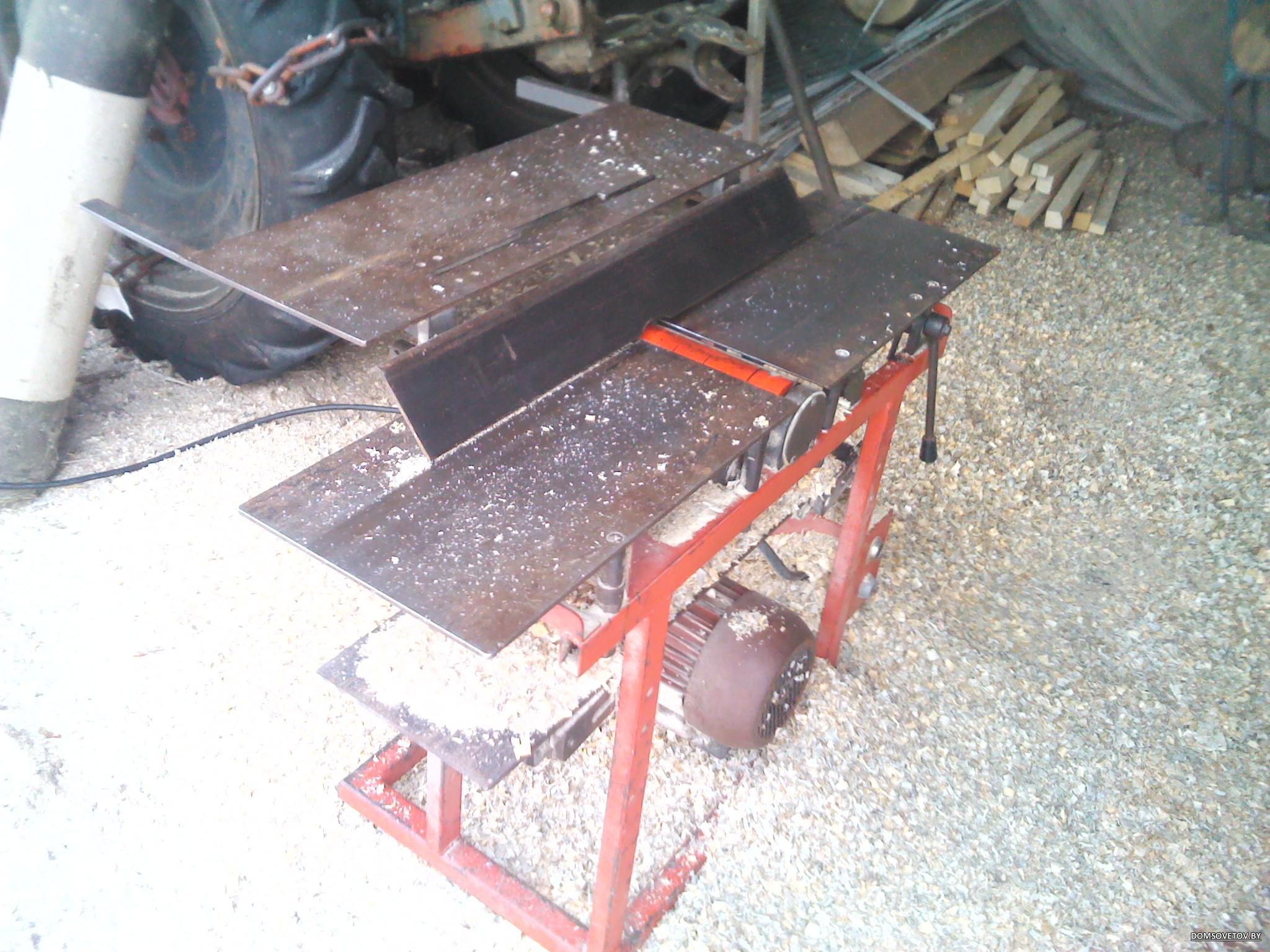

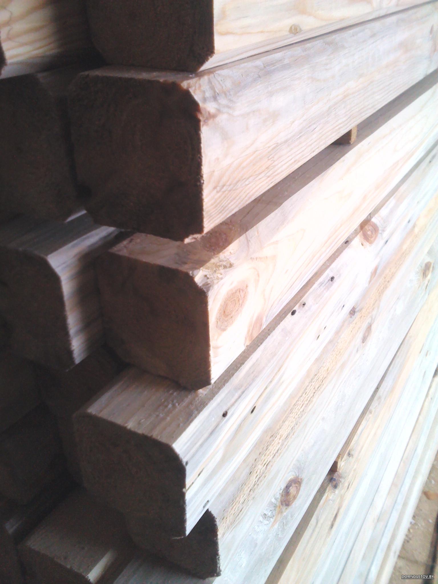

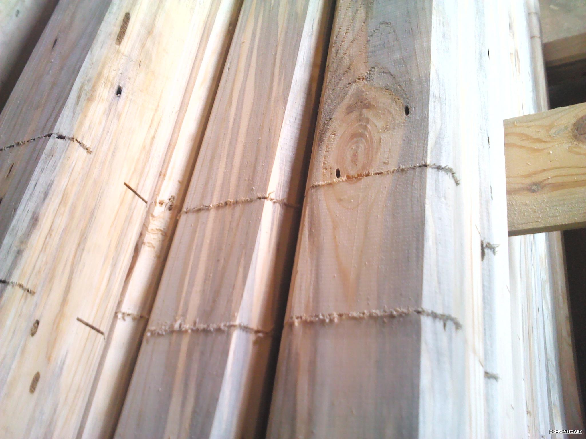

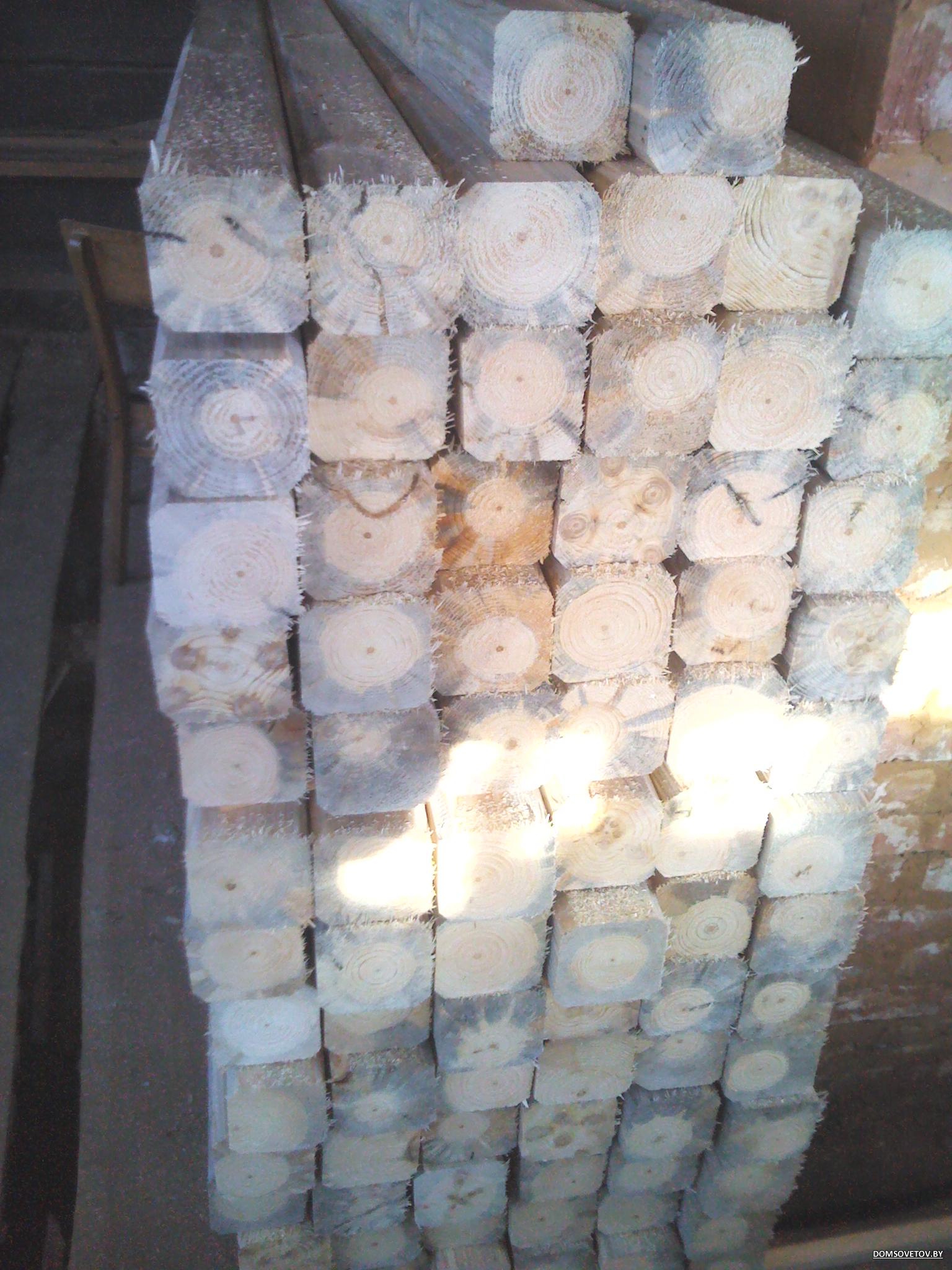

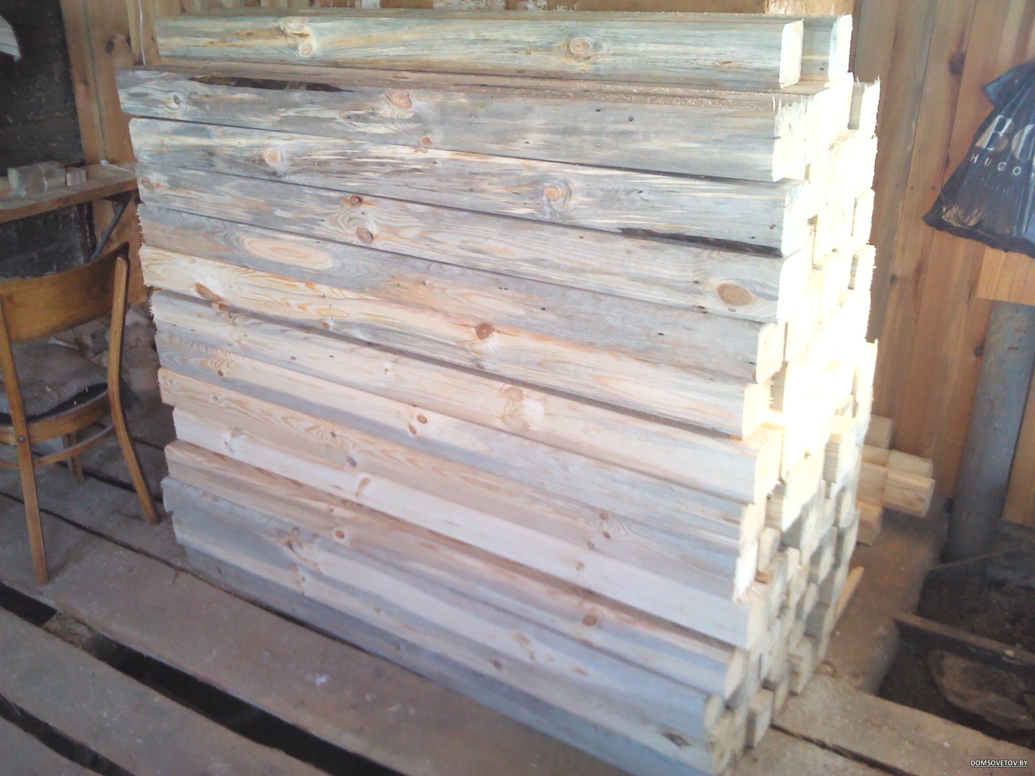

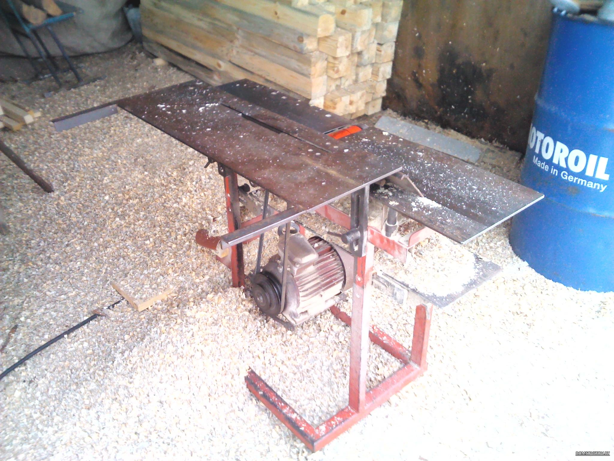

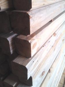

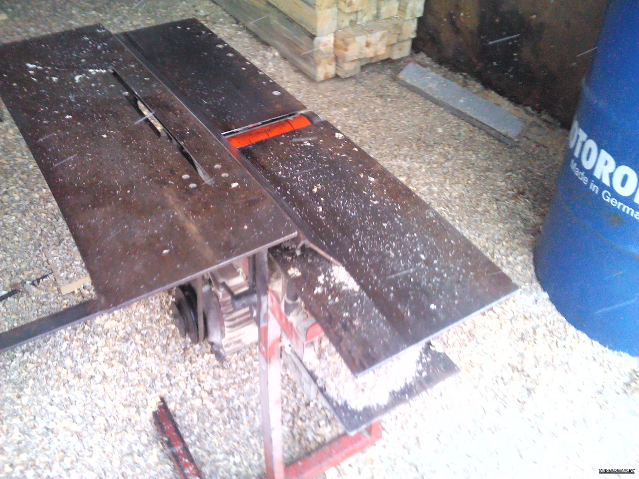

в субботу продолжил обрабатывать брусья. Поскольку рейсмус хоть и точный аппарат, но у меня, почему-то получилась небольшая погрешность в размере брусов - мм 2-4. (видать руки кривые) Чтобы не бросалось сильно в глаза - состругал все углы. Операция довольно простая (бери и стругай много ума не надо), но нелегкая - каждую палку 4 раза перевернуть. вес под 10 кг. Держишь только пальцами...

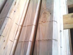

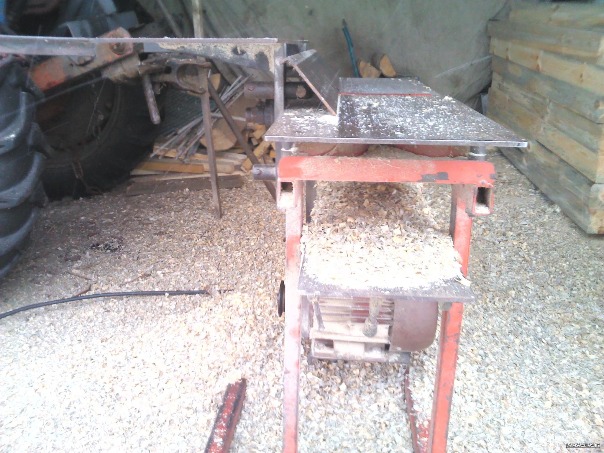

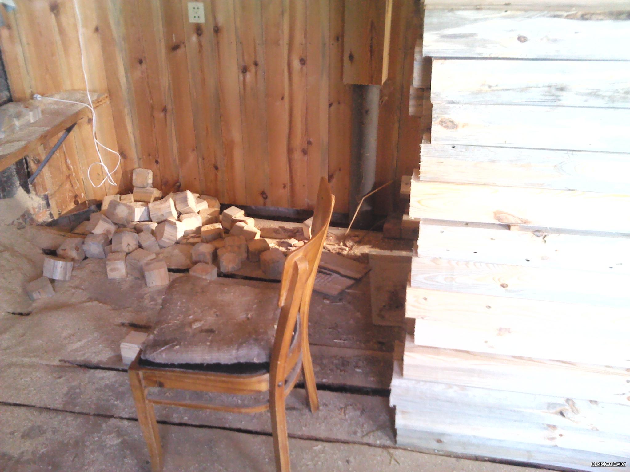

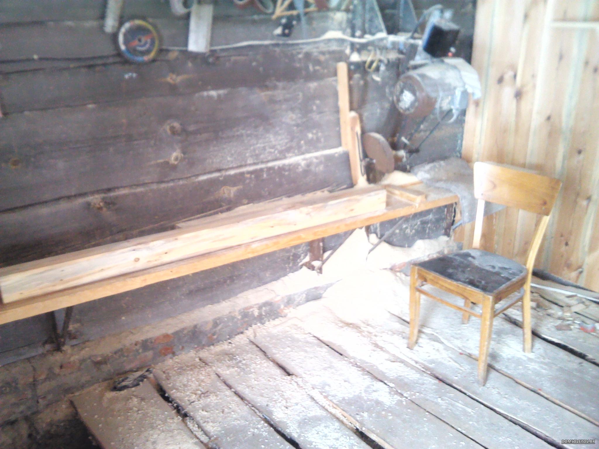

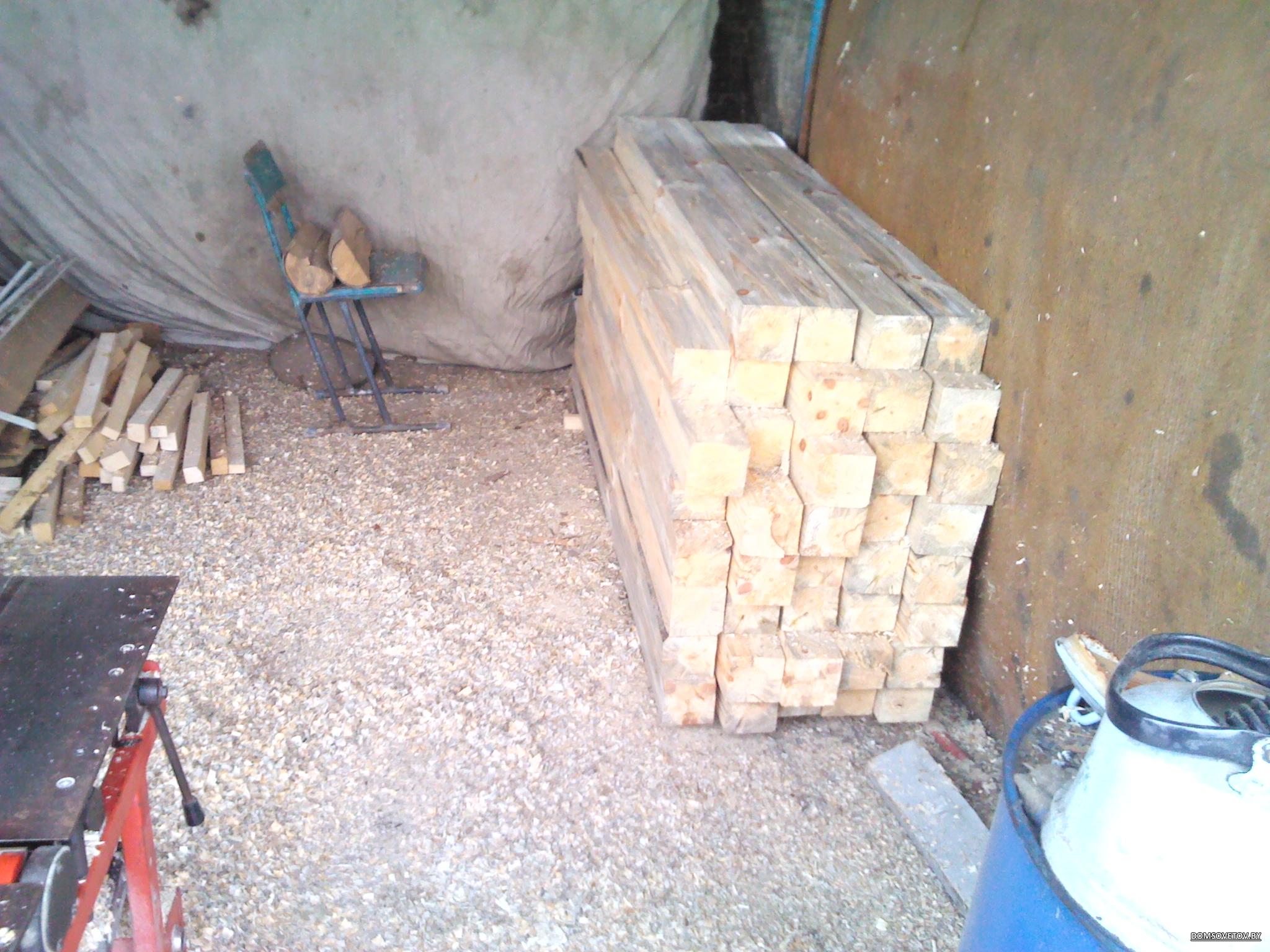

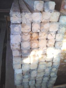

Затем все заготовки (90 штук) были перенесены в мастерскую к торцовочнику, отторцованы с одной стороны и приведены к одной длине...

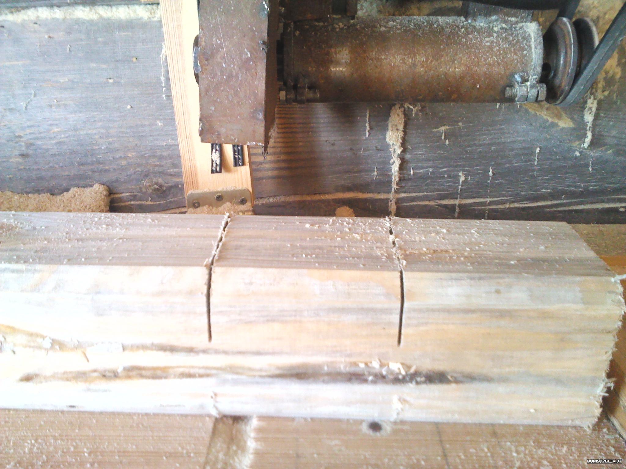

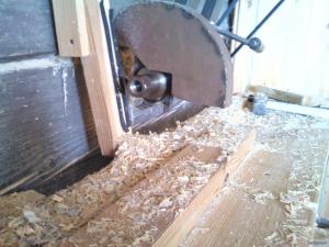

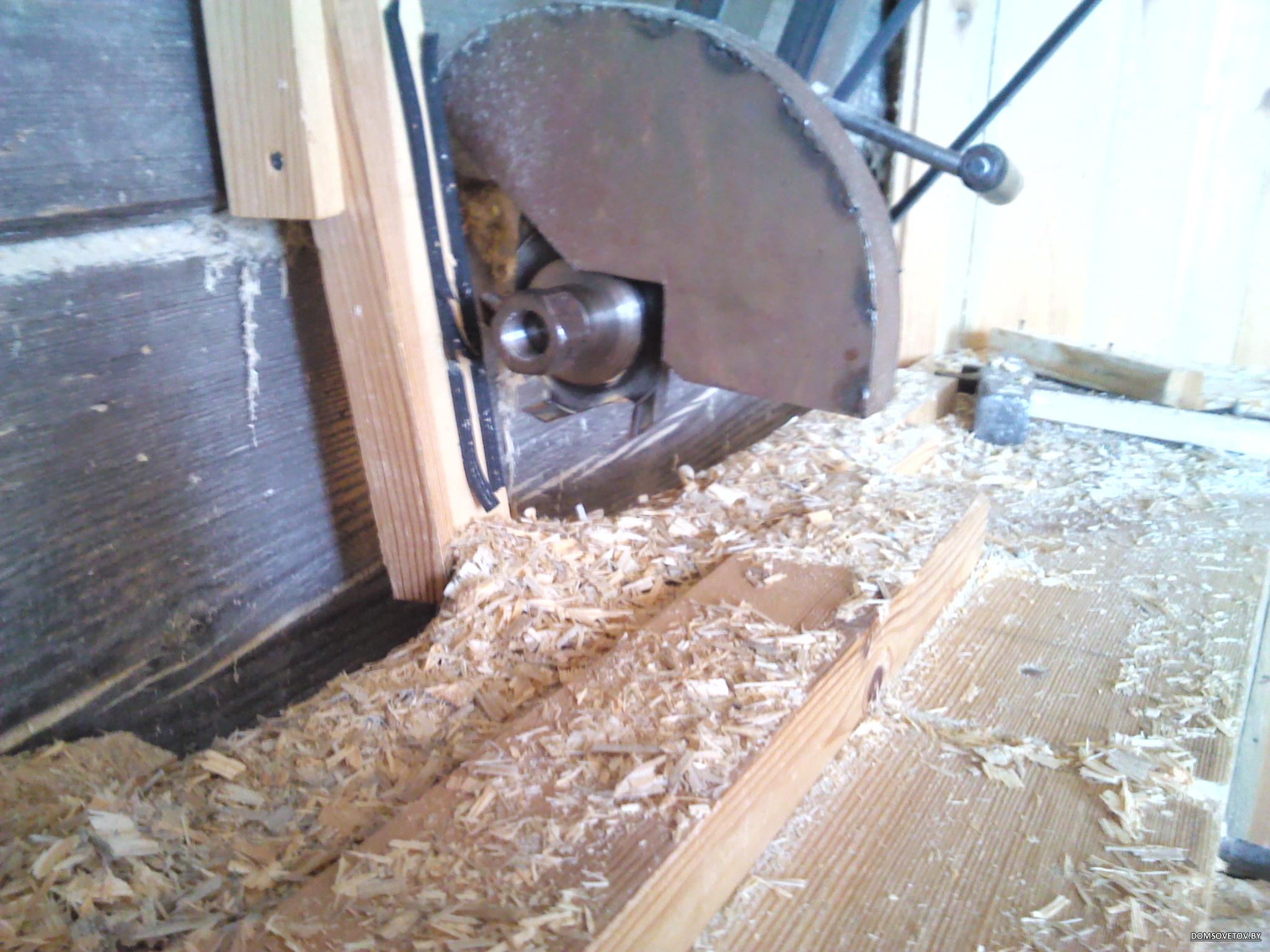

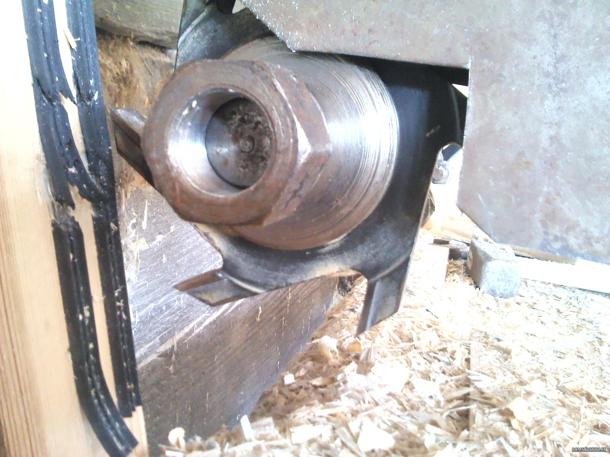

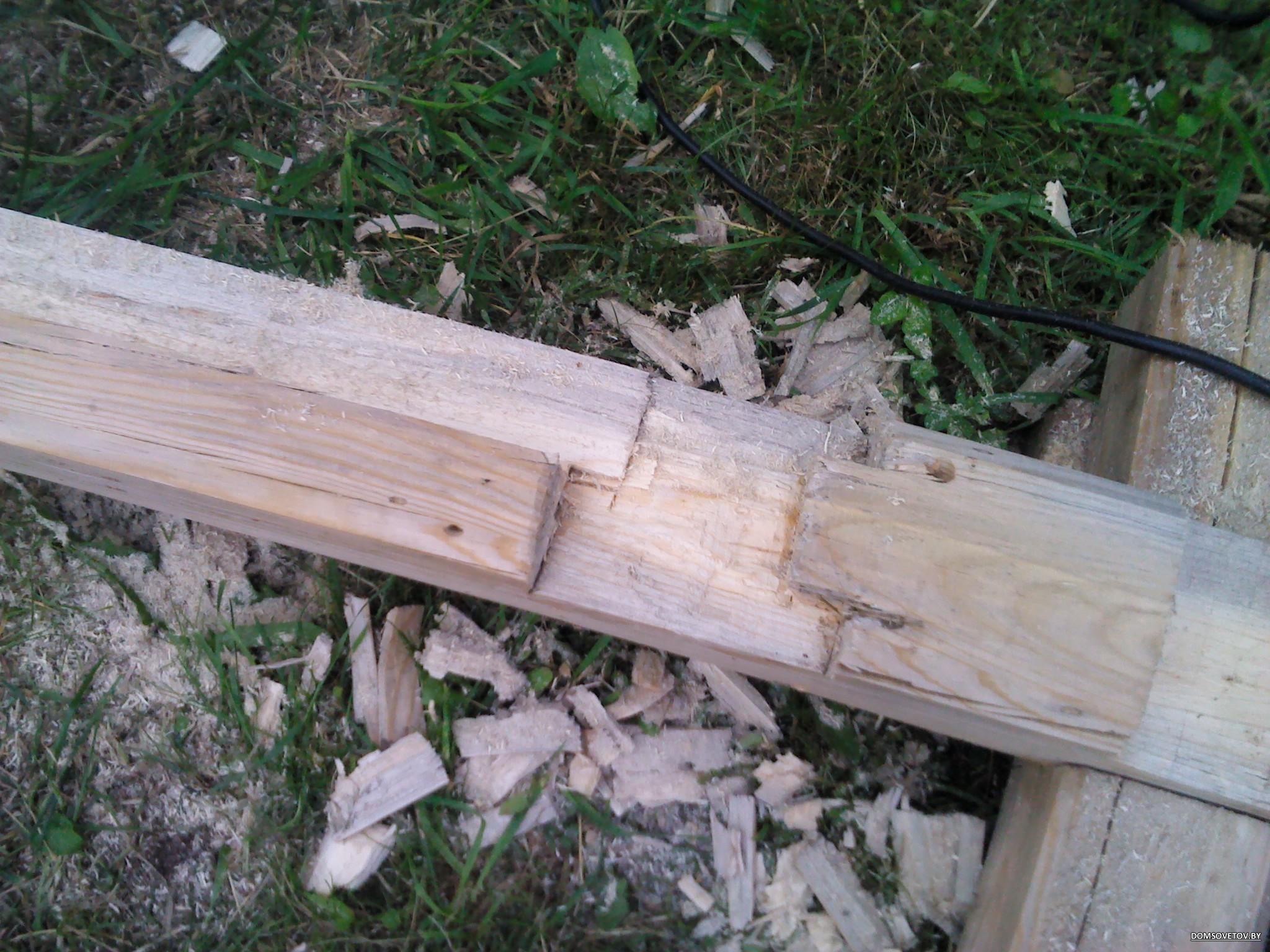

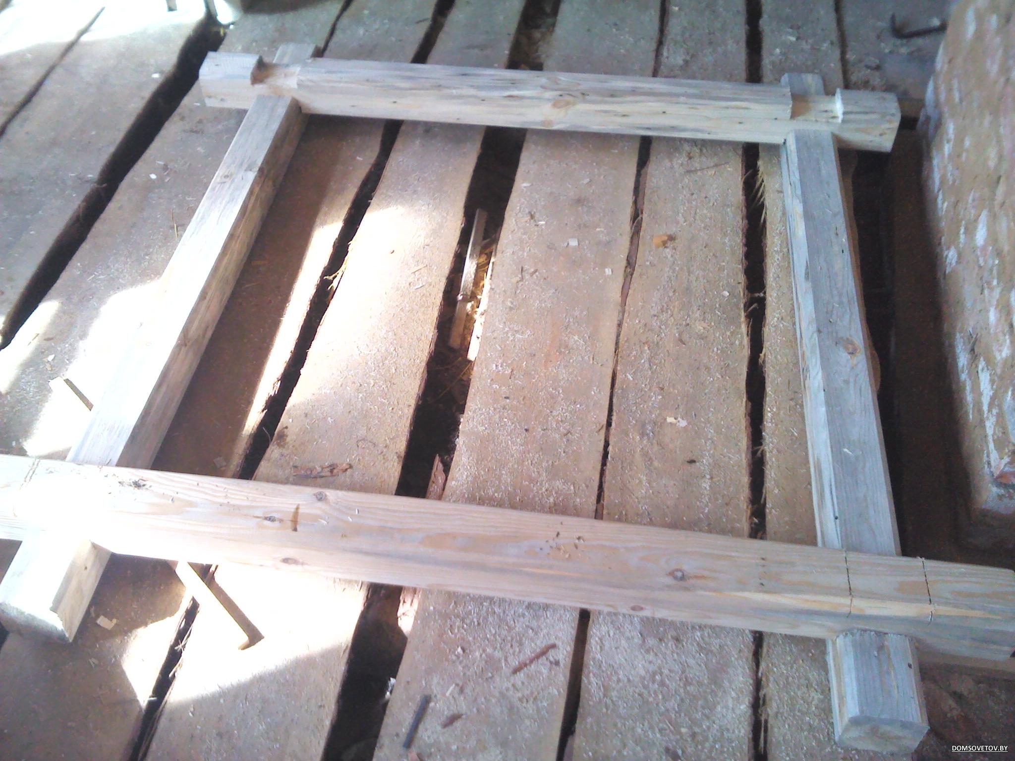

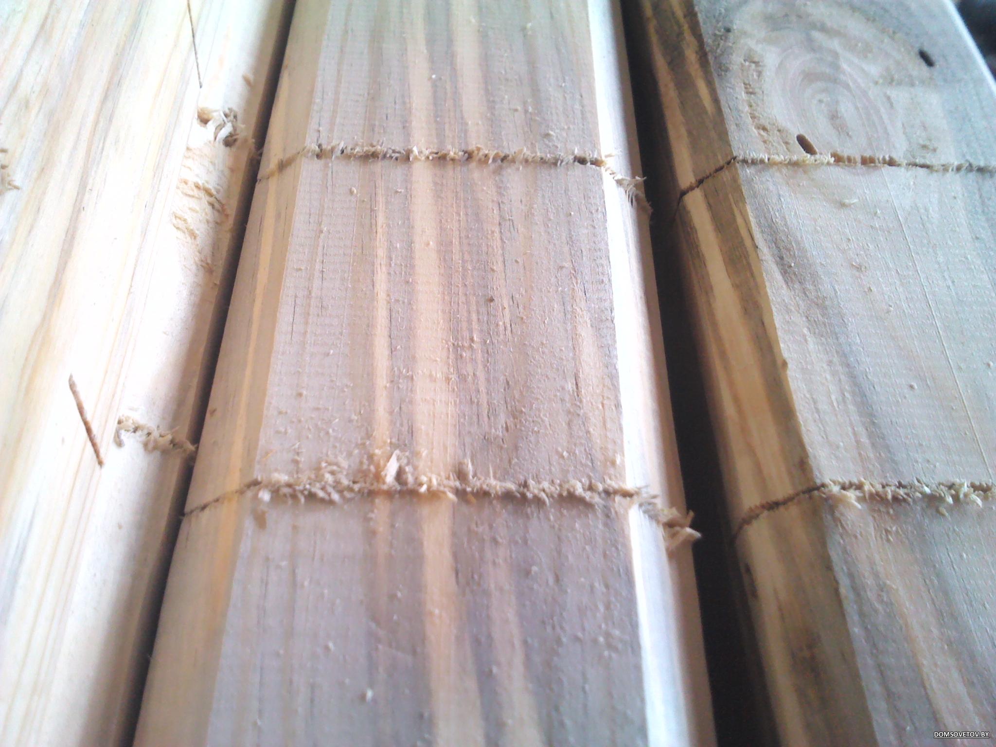

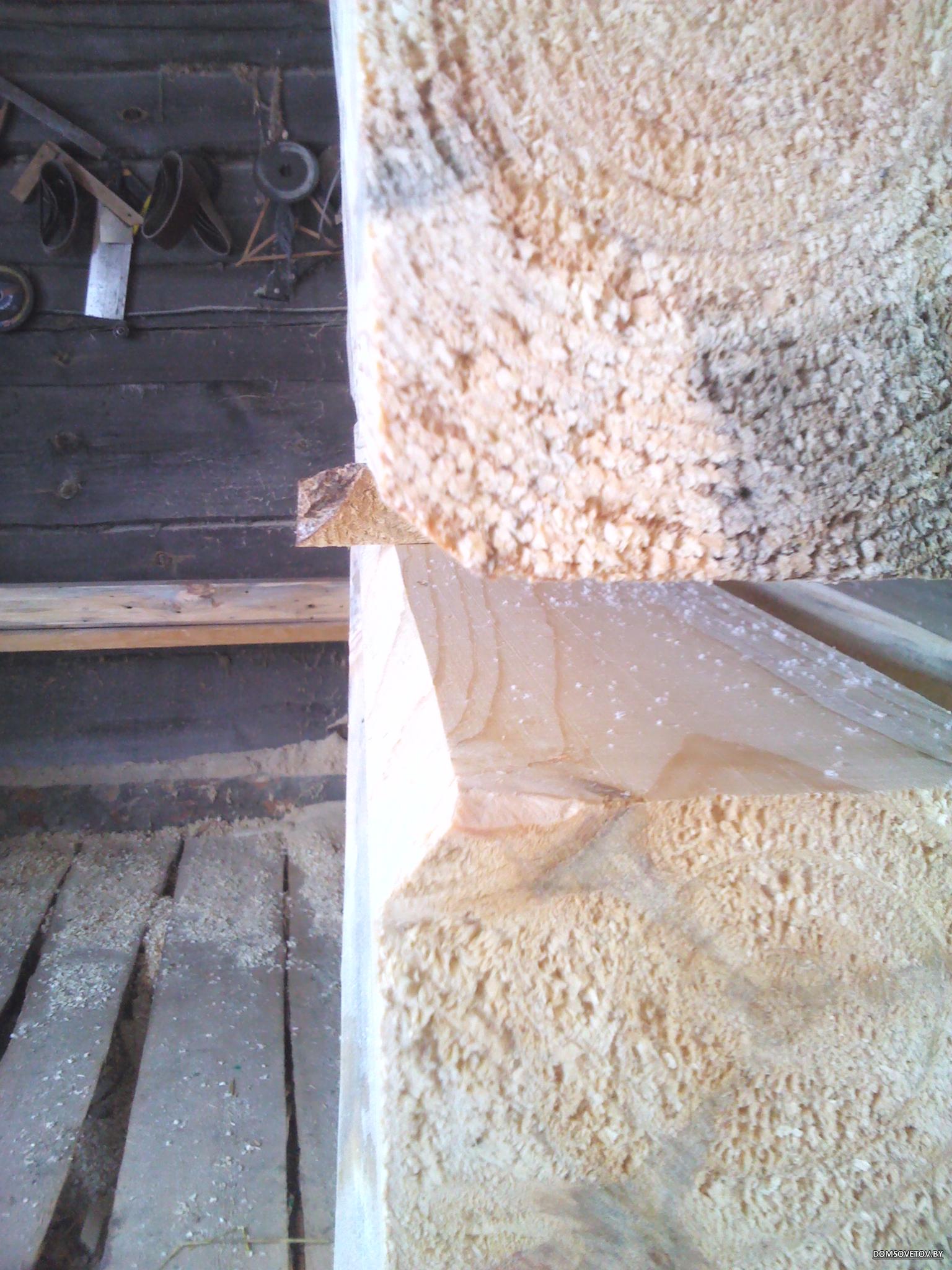

Далее начал делать пропилы для замков. Делал в несколько этапов.
1. Установил пилу на расстоянии 10 см от края каждой палки и прошел все заготовки по краям.
2. Установил пилу на величину ширины палки и прошел еще раз.
в итоге получилось такоэ -
3. Установил фрезу и начал выбирать сами замки. Рабочая часть фрезы - 12 мм. Запилы с двух сторон замка делались для того, чтобы фреза не выкалывала куски древисины... Аккуратно в общем чтоб получилось...
---------- Сообщение добавлено в 10:05 ---------- Предыдущее было в 09:57 ----------

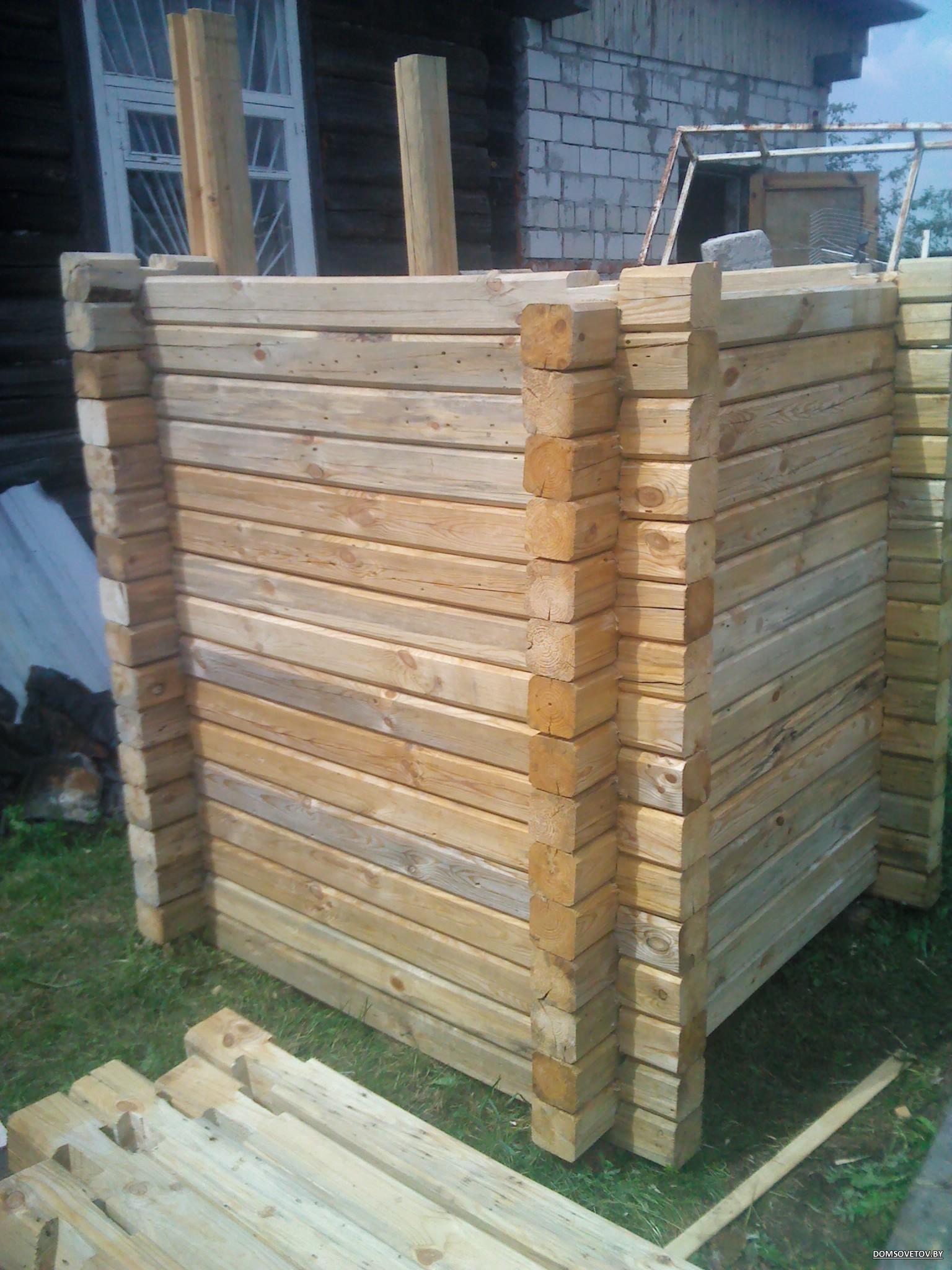

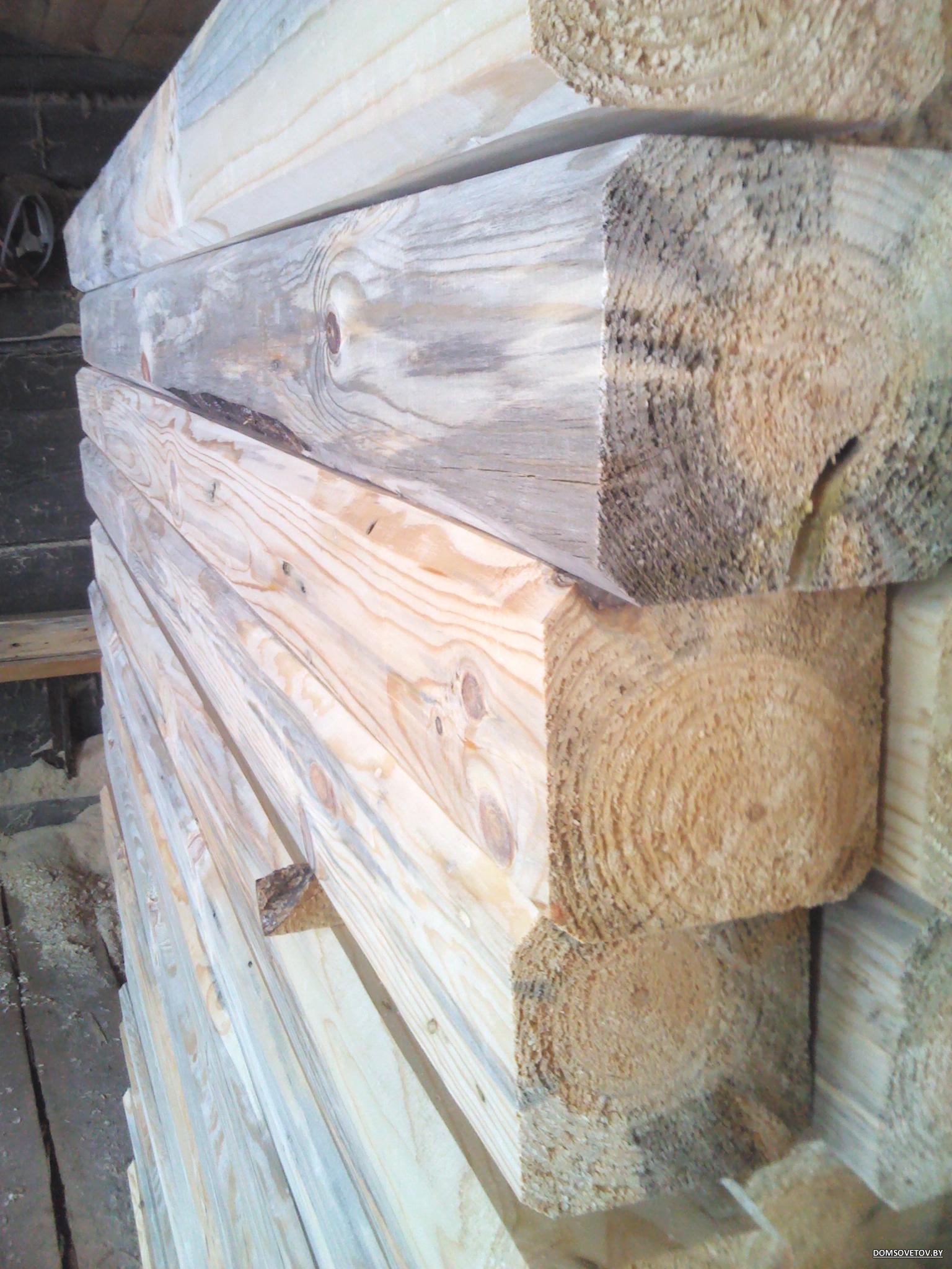

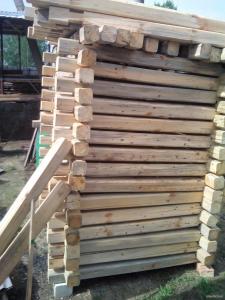

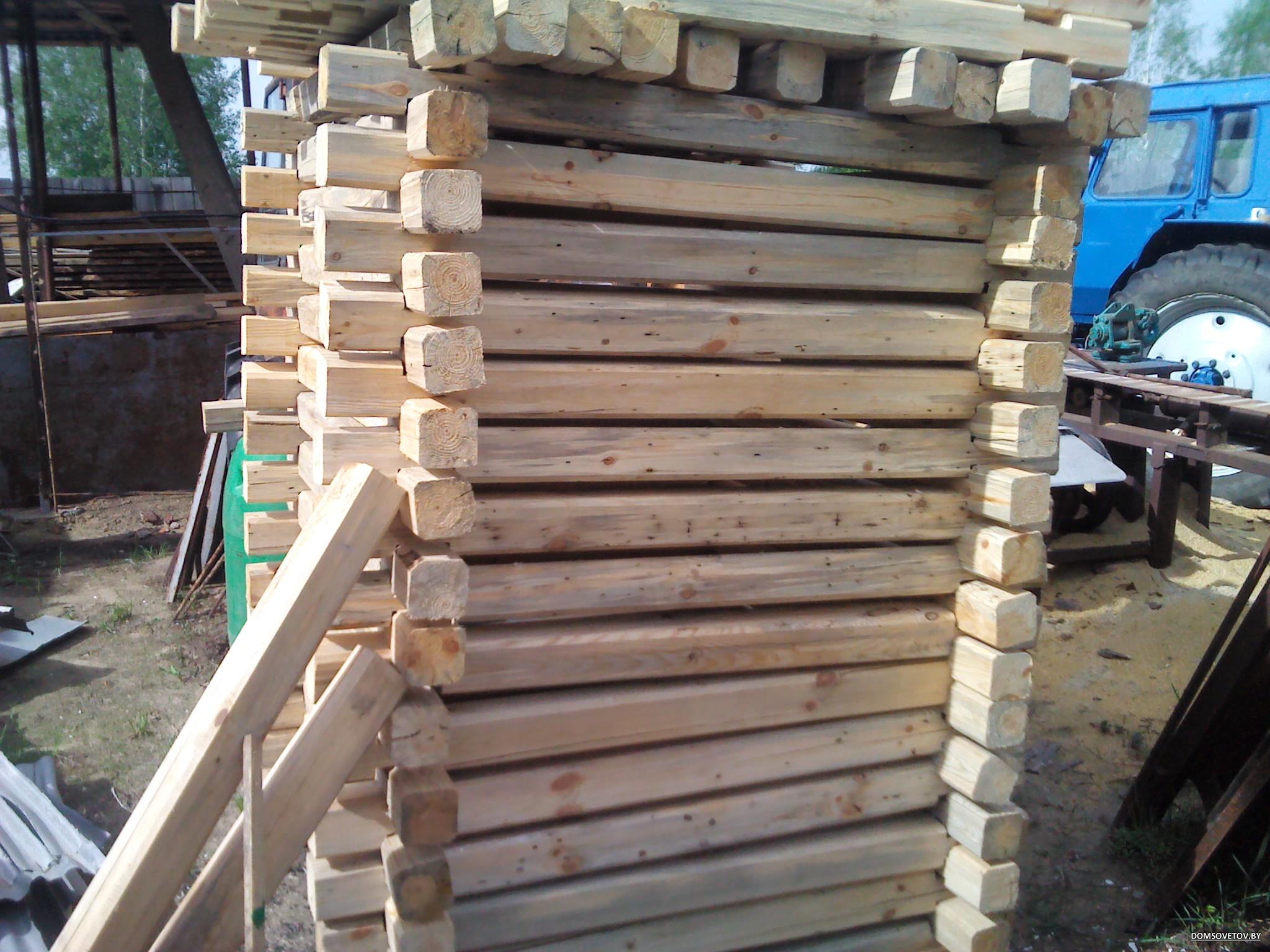

ну и итог всего этого - первый ярус нового строения №1
А потом прибыли гости с блинами и горелкой и работа остановилась до следующих выходных...

Досушиваем палки....

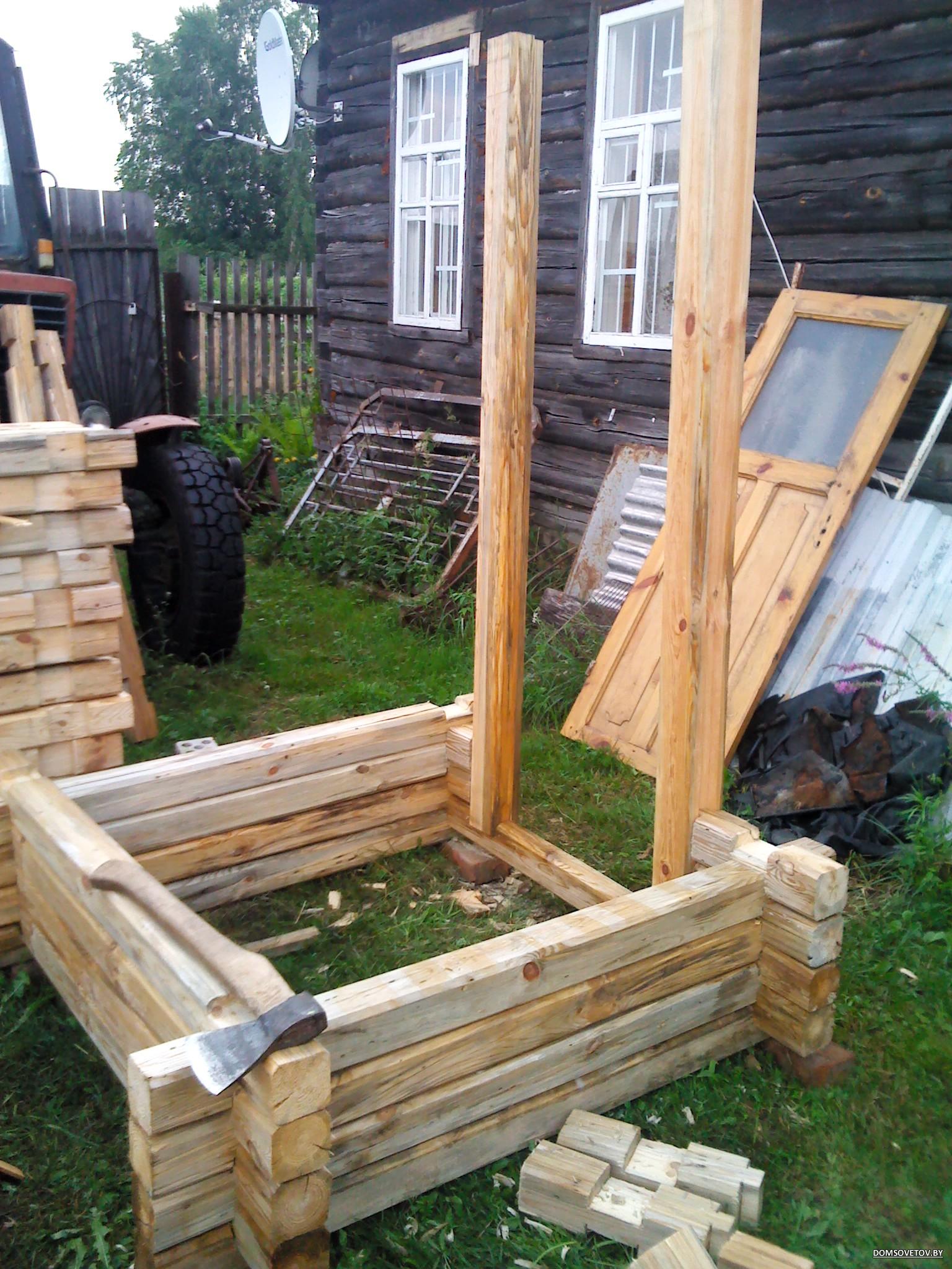

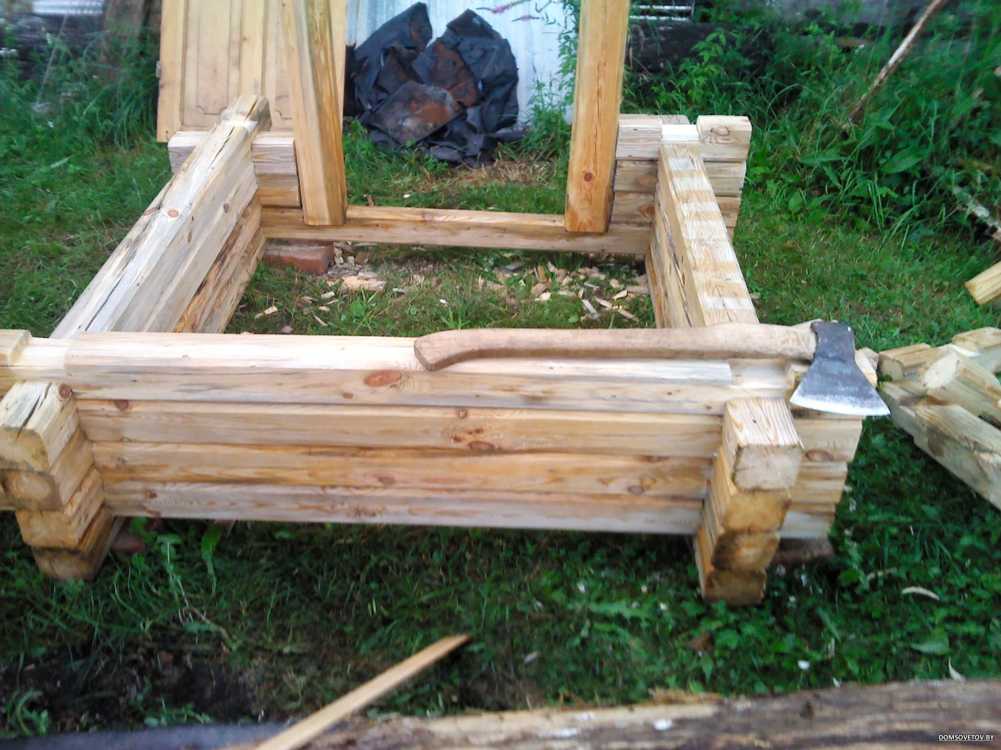

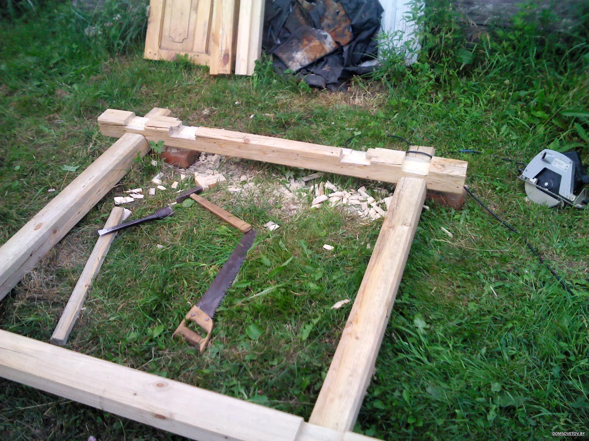

Сообщений: 4,113

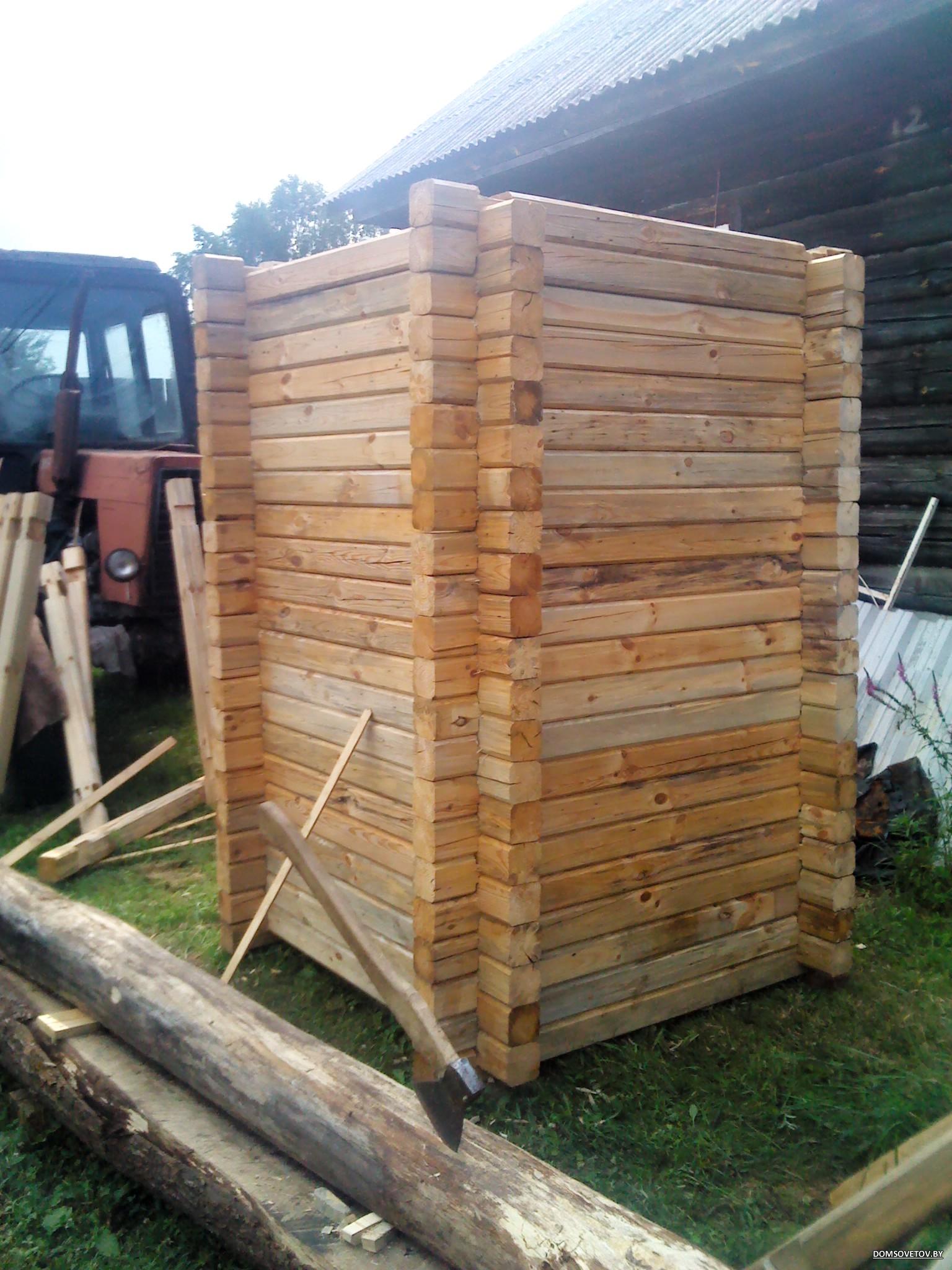

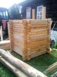

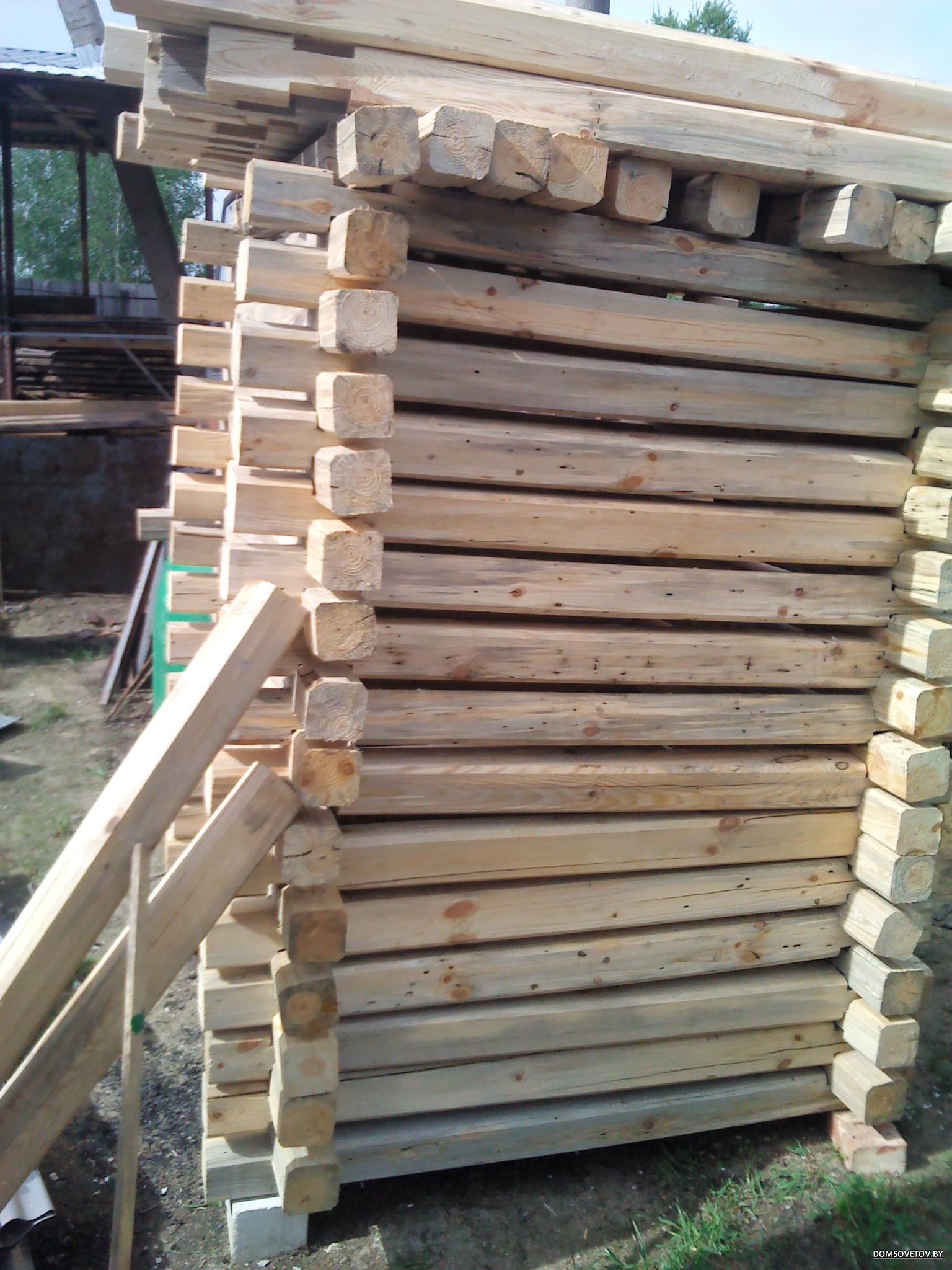

Окончательная подгонка брусьев

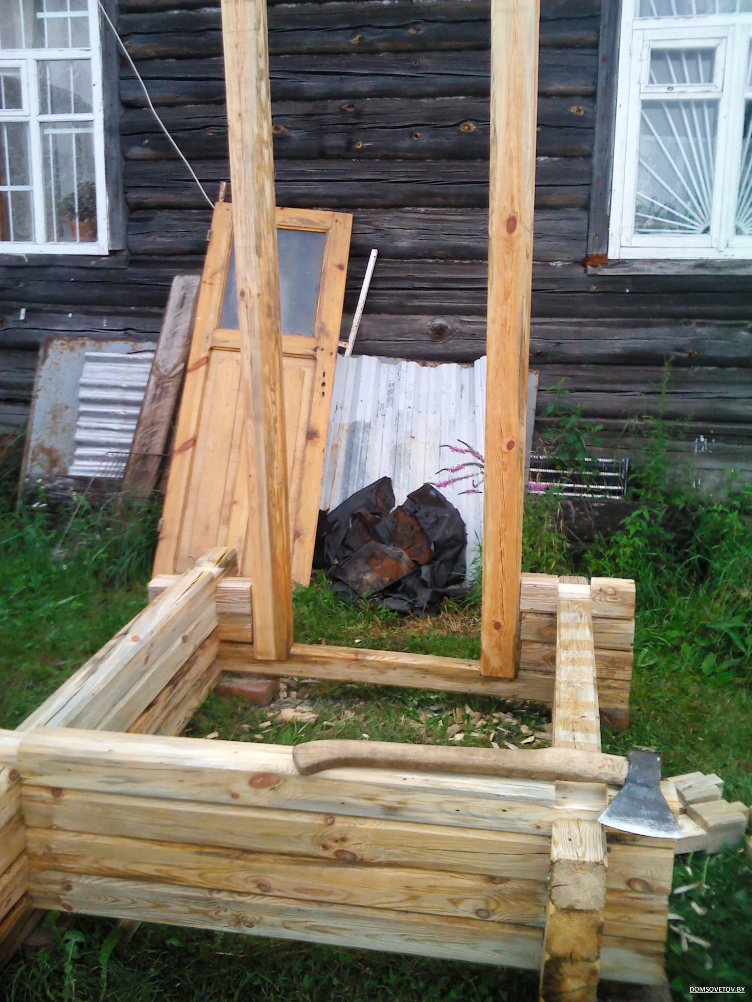

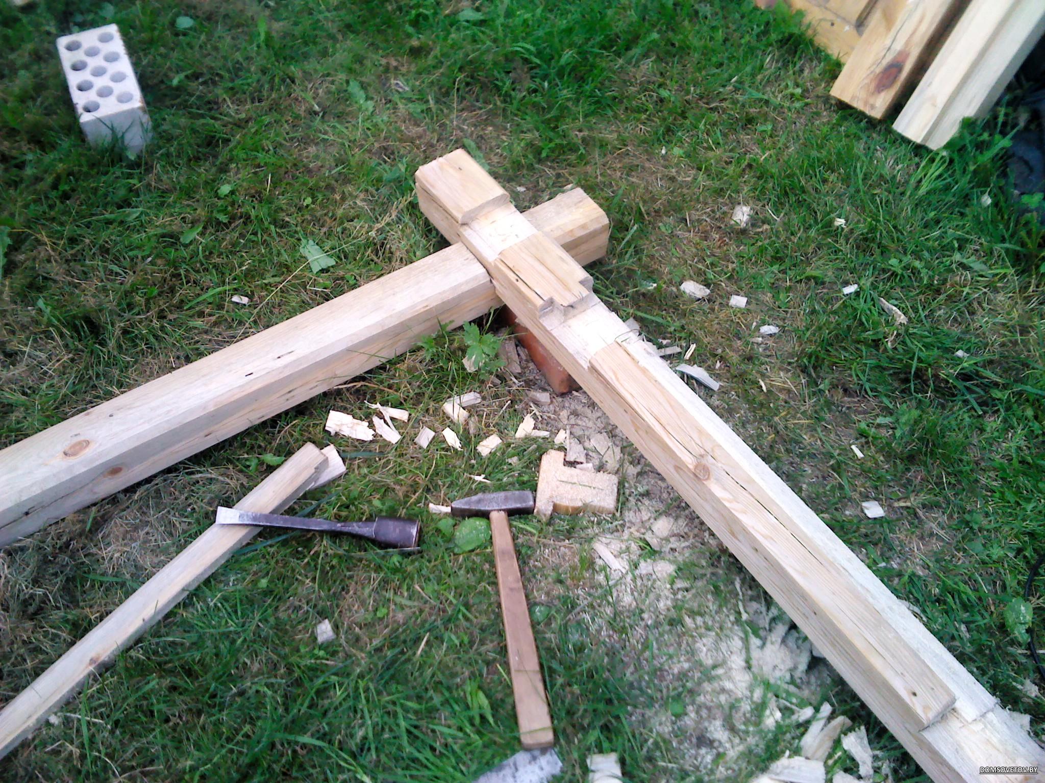

Зарезал первый лицевой венец для вставки дверных луток. Молоток, долото и 30 минут работы.

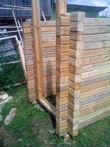

Начало сборки сруба
Растет сруб на глазах
Сруб готов. Осталась обустроить внутри и накрыть крышу.
