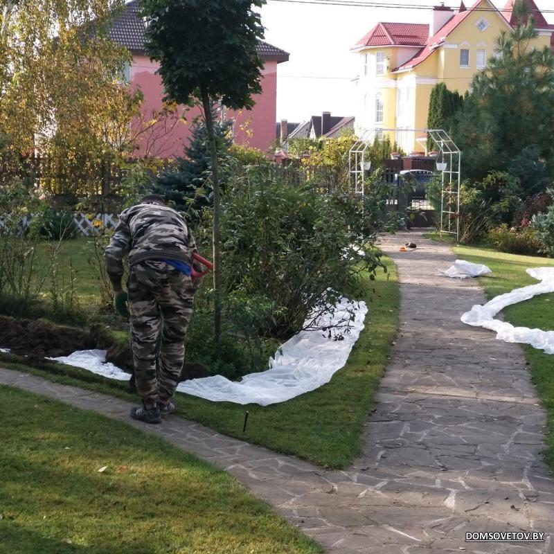

Старый 15.10.2020, 23:49   #48 или 326682
Сообщений: 6,711
Ну, чо. Я созрела. Ибо задолбало метаться со шлангами и брызгалками. Началось. Копаем.
