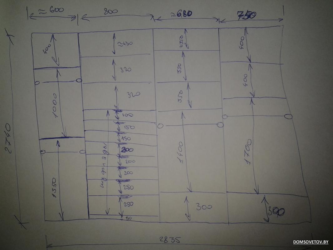

Покритикуйте проект. Шкаф на две сдвижных двери. Два левых отделения для используемой верхней одежде, два правых для хранения.
Двери из обычного ЛДСП (без всяких делений, просто лист на всю высоту) не поведет? И есть ли материал который можно использовать для таких дверей, чтобы покрасить в нужный цвет по палитре капарол?

@Антон-Брест, 1. 1м высоты для вешалки маловато
2. Шуфляды не откроете, их нужно сместить к краю
3. На мой взгляд шуфляды слишком узкие в высоту.

Мне, когда надо были широкие двери в шкаф-купе,
мебельщики сказали, что максимальная ширина двери - 1,15 м.
Не знаю с чем это связано.

Сообщение от serega Посмотреть сообщение
1. Вешалка 1 м для рубашек. рубашка у меня с вешалкой около 80 см, сверху 10 см для навески должно хватить.
2. Шуфляды будут отдельным комодом, чтобы не ловить мм при установке, т.е. сбоку -2 см, и все без проблем открыться должно.
3. А вот тут, даже не знаю, вроде сейчас у меня шуфляды по 20 см, все устраивает, верхние хочу сделать для- ключей, часов, телефонов. Вроде тоже должно хватить. Я вот только не знаю как ручки в них делать, чтобы шкаф закрывался. Профиль вставлять и фрезеровать, не особо хочется. Обычные ручки будут мешать закрыванию, думаю просто уменьшить высоту передней стенки, чтобы можно было рукой потянуть за шуфляду взявшись изнутри

у меня куева туча шкафов.
скажу сразу.
3 двери.
и 3 секции.
все шуфляды в средних секциях от колена и до уровня сердца. ниже и выше корзины
наверху просто прогонные полки
вешалка на 1700-это для баскетболиста?????
что-то типа этого.
проверено

@Антон-Брест,
шуфляды просто короче и глубже посажены .
вообще у меня в 1 шкафу шуфляды сделаны как тумбочка. и эта тумбочка вставлена промежс тенок
---------- Сообщение добавлено в 12:43 ---------- Предыдущее было в 12:40 ----------
двери самые широкие по 90 см .
ширина частей 90 , 80 70 см..без проблем.(70 там где шуфлядно полочный сттолбик.)
здрасти вам через окно! (с)
а длинные вещи куда девать? платья в пол к примеру жонкины
Старый 24.01.2017, 13:22   #50 или 282054
Сообщений: 15,419
мне мебельщики когда делали сами накосячили(они кухонщики..шкафы не делали раньше) потому шуфляды в двери упирались....
остальное по моему рисунку всё правильно и удобно.

@magari, платья ...(170-30=140.) ради 2-х вечерних....
ну собсно есть в спаньне шкап.
я не понял -данный шкаф где будет(прихожка или спальня)
