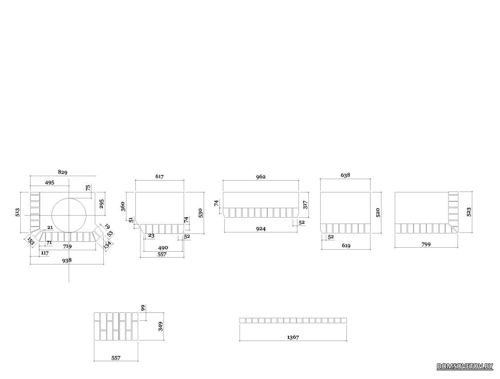

Лето подходит к концу,вроде как не вовремя и всё же попытаюсь рассказать о постройке барбекю от начала и до конца.Может кого то заинтересует и он сможет сам себе построить используя как пособие.

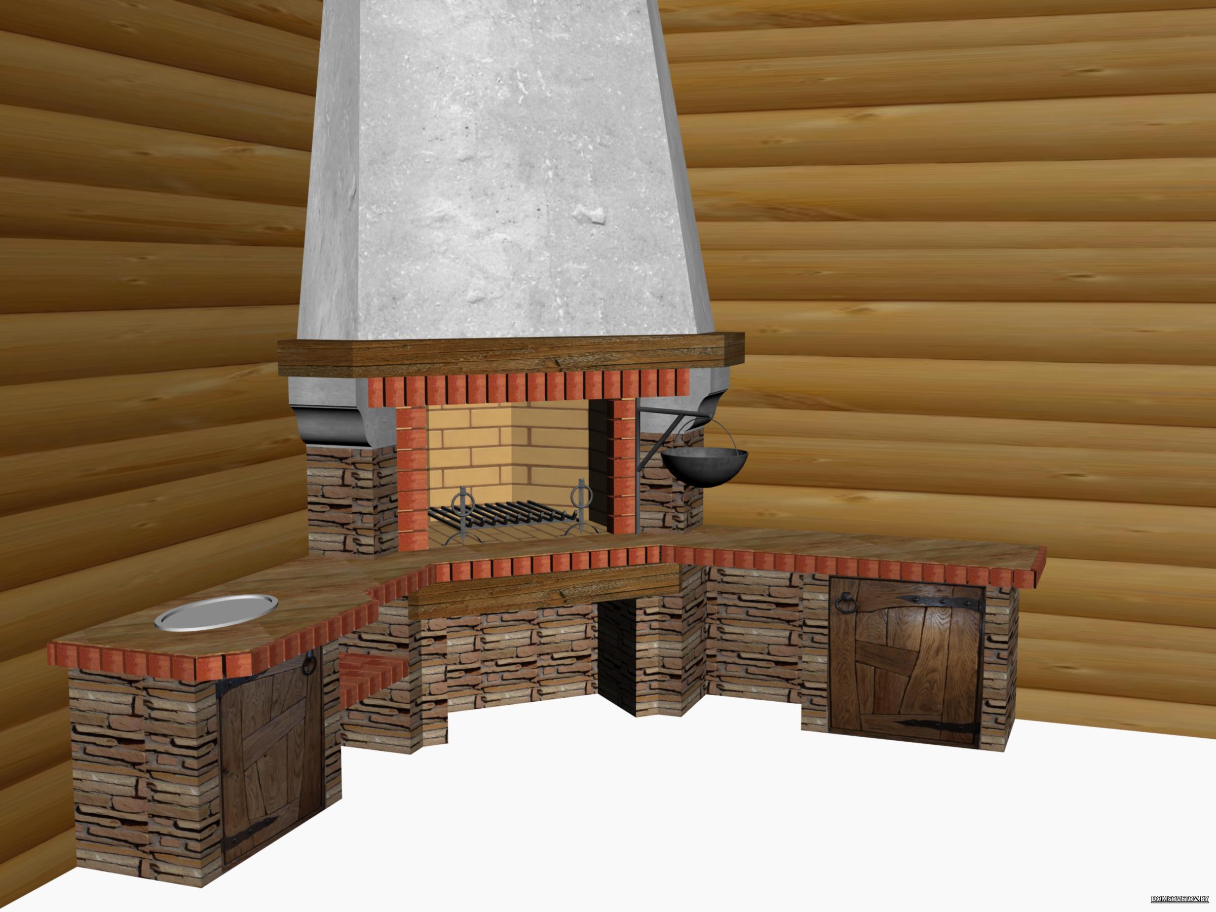

Необходимо сделать камин в углу на террасе .

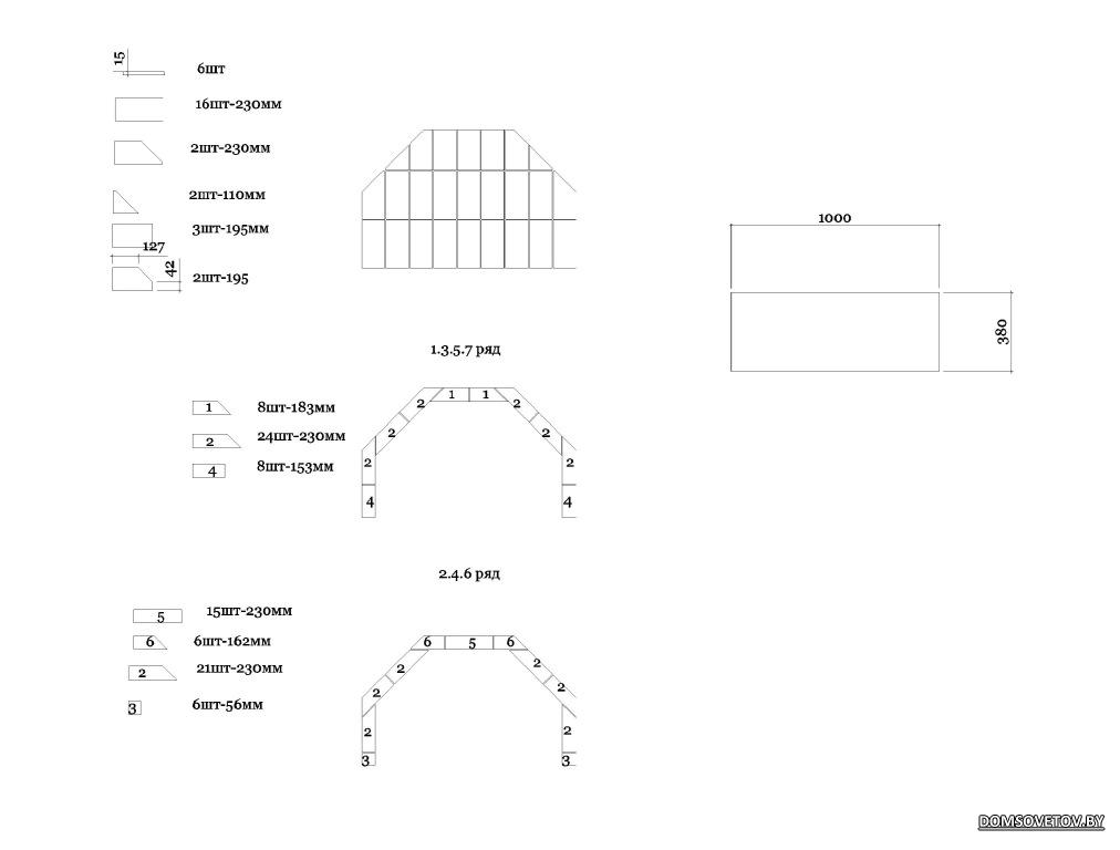

Сначала делаем проект

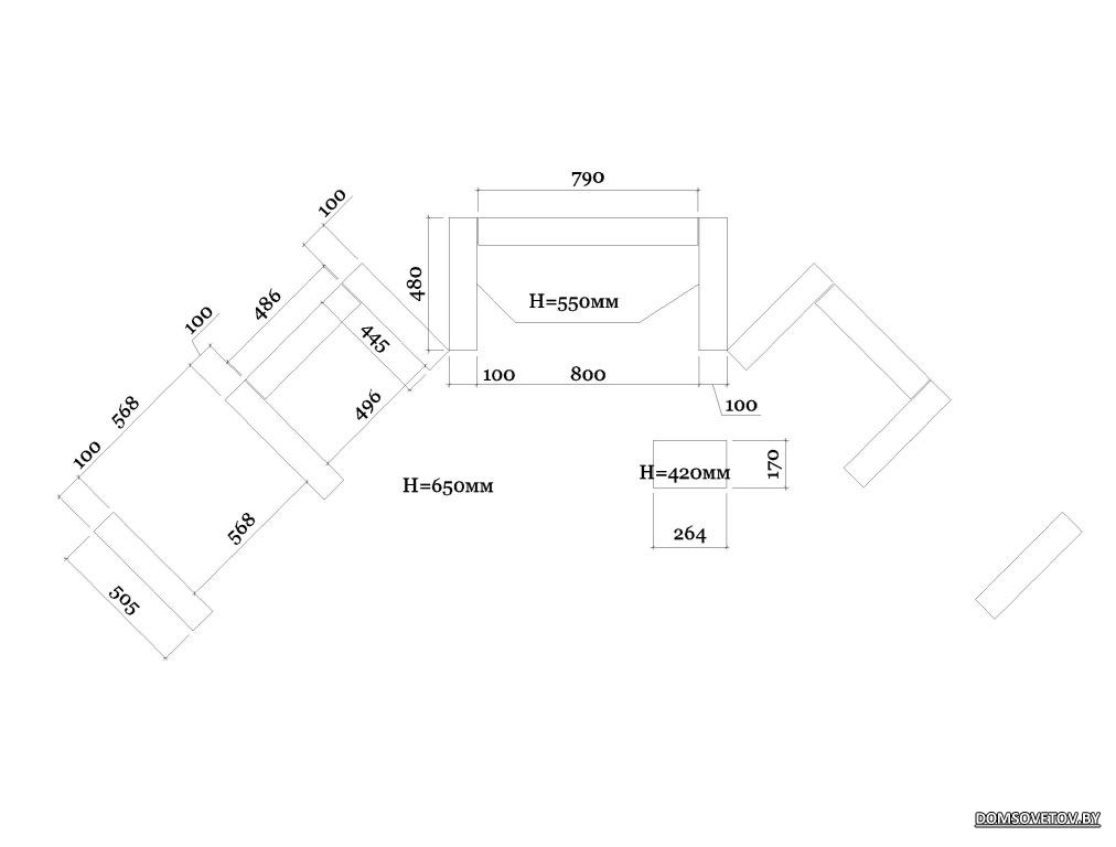

Если картинка устраивает,делаем поэлементную раскладку. По этим чертежам будем изготавливать каждый элемент в любой последовательности.

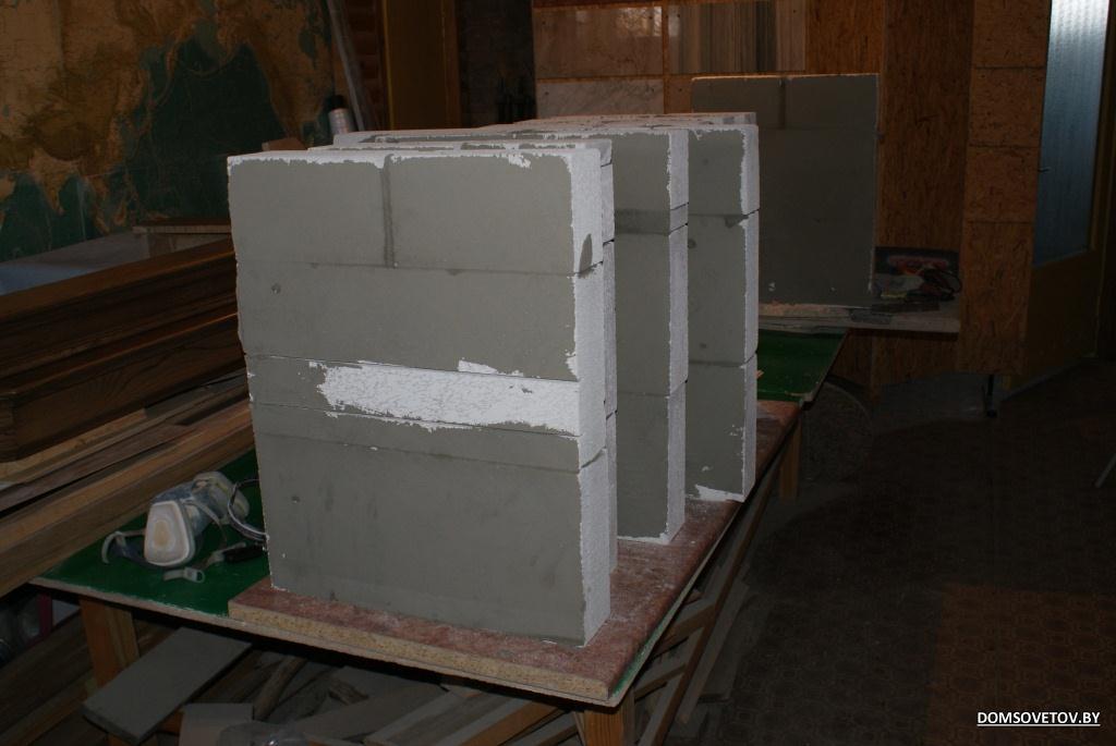

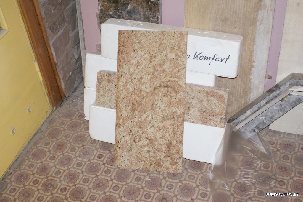

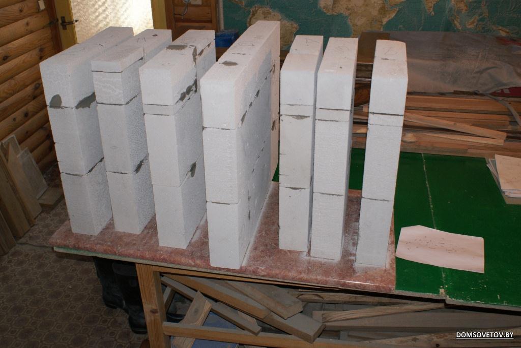

Основой камина будет служить блоки газосиликатные толщиной 100мм.Нарезаем их в размер,согласно чертежа,и склеиваем.Затем грунтуем склееные блоки этим же клеем

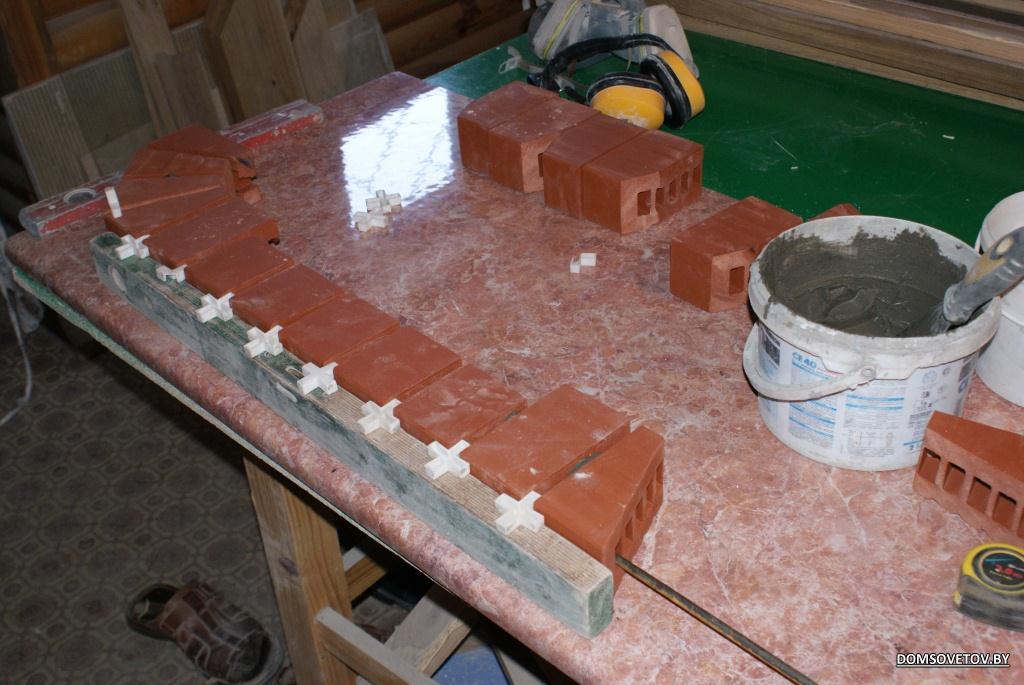

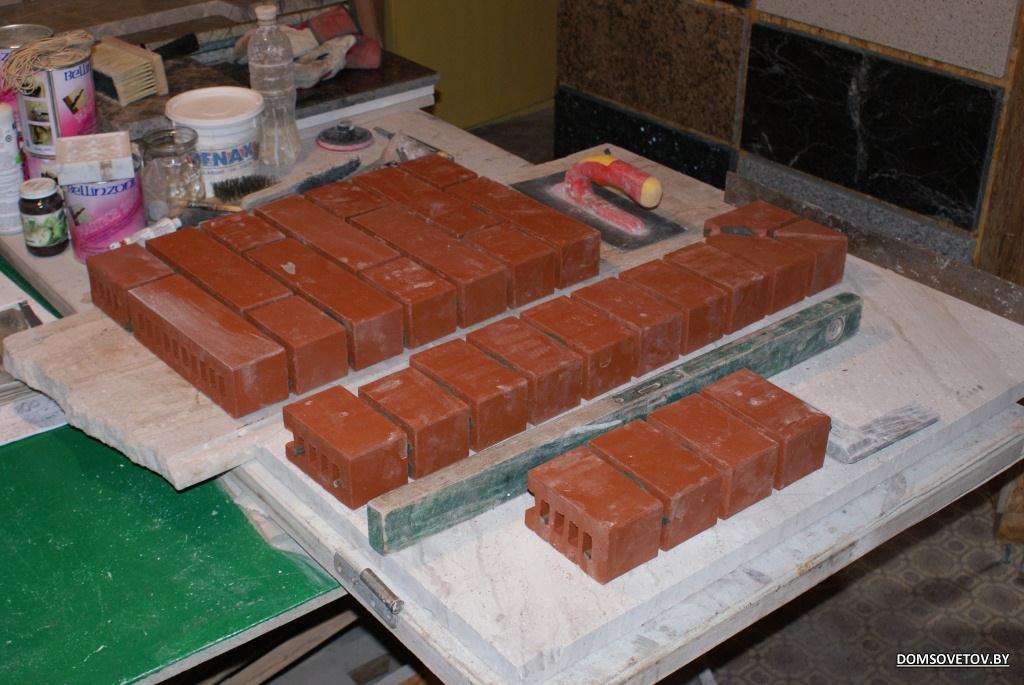

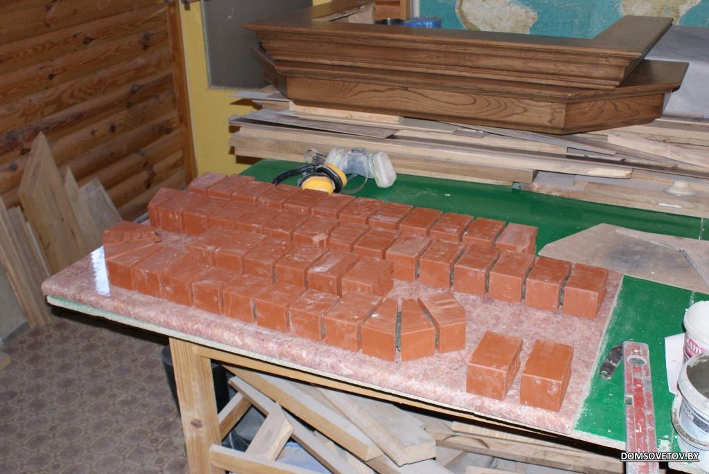

Далее будем изготавливать кирпичную полку.На полку используем кирпич толщиной 65мм.Кирпичи лучше склеивать на ровном основании с использованием шаблона для одинакового расстояния между кирпичами.В данном случае расстояние 10мм.

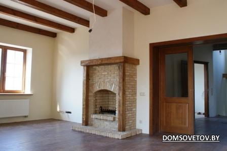

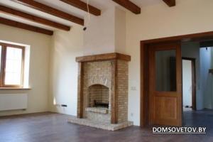

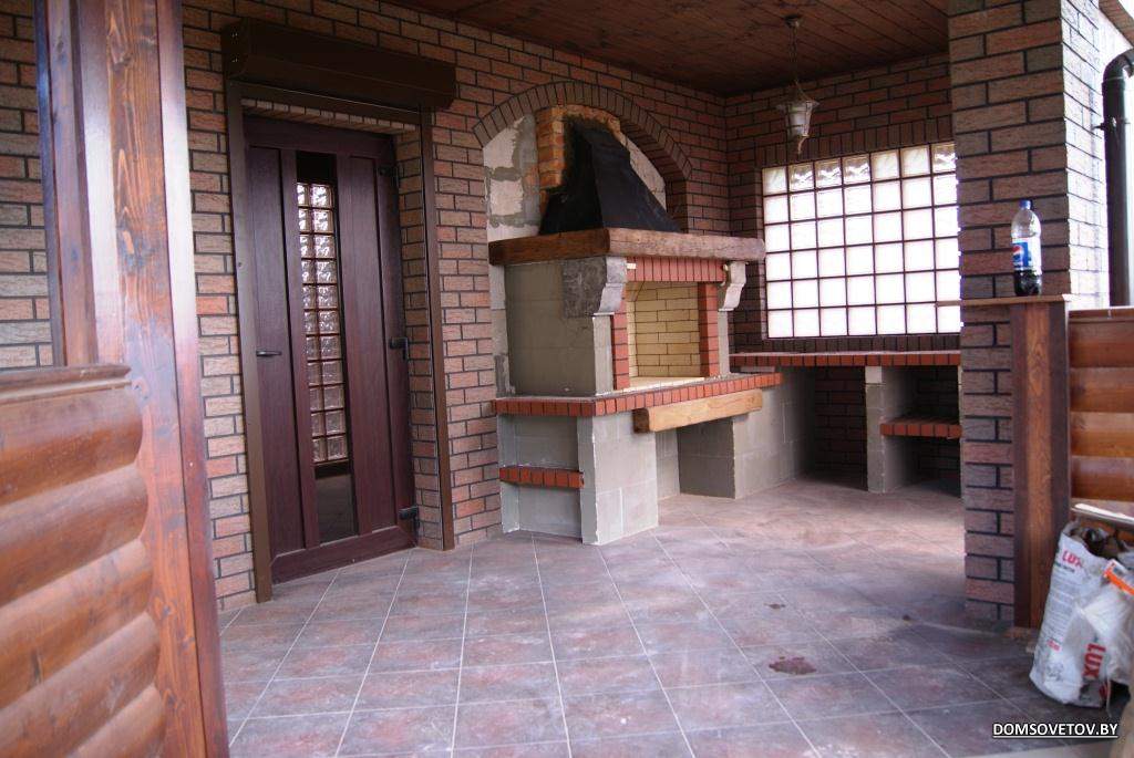

Dovich, Каждый исходит из специфики своей работы.Вот этот камин
был собран из отдельных частей,предварительно склееных на ровном столе(уж больно кривой кирпич был,буржуи,ручная работа).
Здесь не стоит задача показать что лучше а что нет.На примере этого барбекю я хочу показать что любой камин ,который нам кажется с виду довольно сложным в исполнении ,на самом деле можно разложить на простые и несложные в исполнении детали,которые на самом деле нетрудно изготовить в домашних условиях.Да , их будет много и они будут разными.

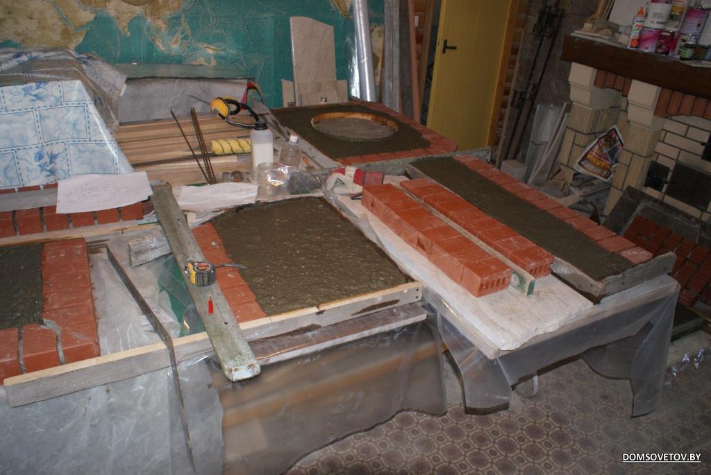

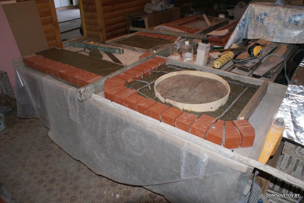

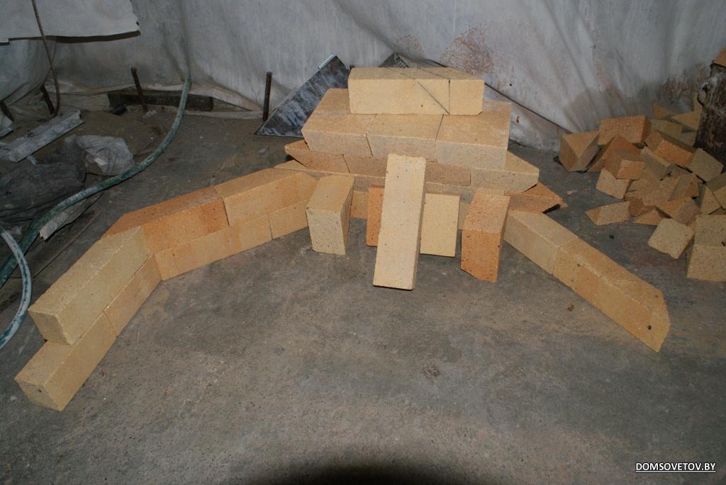

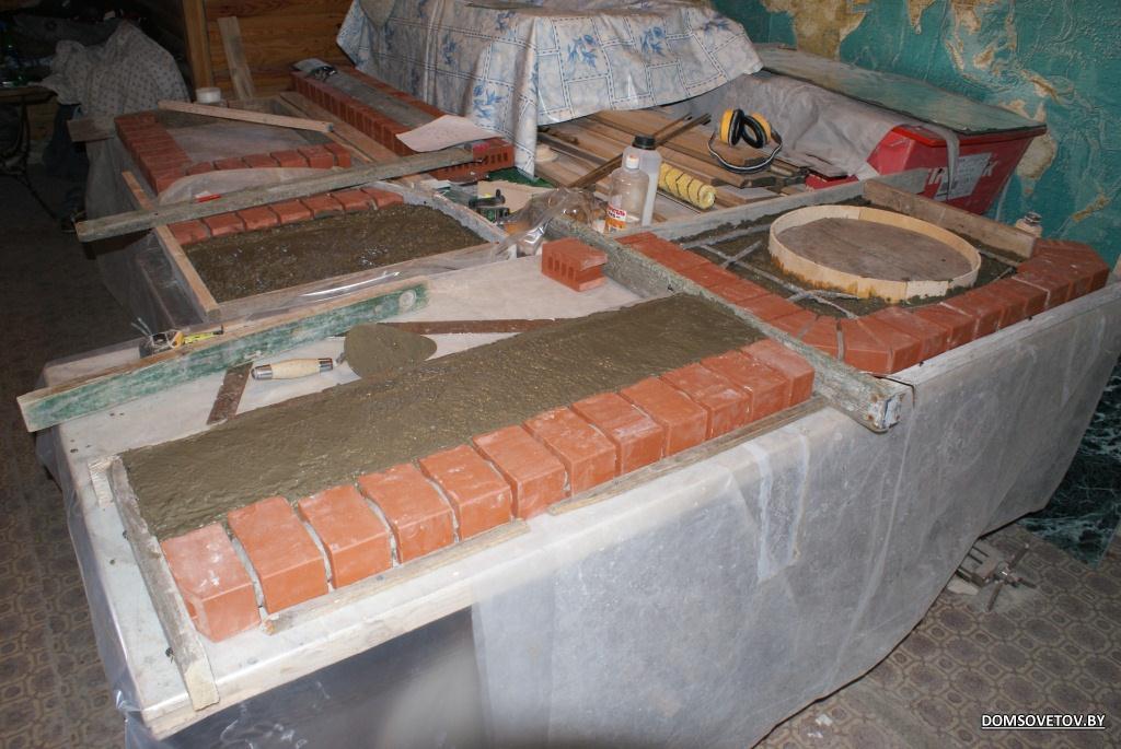

Когда кирпичи склеятся заливаем полки,предварительно выставив опалубку и проармировав

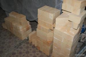

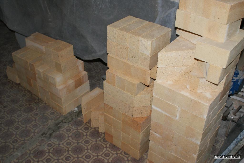

Можно заготовить огнеупорный кирпич.Футеровку топки будем делать огнеупором на ребро.Правда я ещё разрезаю кирпич вдоль.Получается высота кирпича в кладке 55мм(не резаный 110мм)Как по мне мелкоштучный в кладку смотрится красивей,но класть его более муторно

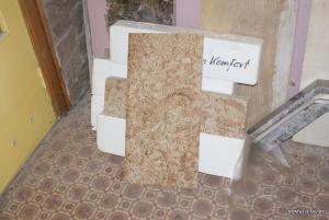

На покрытие полок в данном камине будет использоваться гранитная плитка(305*610мм)

Сообщений: 12,660
GIM, монолит обычный бетон или жаростойкий?

Кстати о покрытии(гранитной плитке).Некоторые люди когда слышат слово мрамор или гранит у них наступает ступор.Они думают что эти два слова сродни золоту или бриллиантам.Конечно материал не бросовый.Можно использовать обычную плитку ,но размер необходим примерно 600х600мм.Я бы всё таки рекомендовал бы поискать гранитную плитку толщ.10мм.Сейчас много производителе из третих стран делают относительно недорогую плитку из гранита.Это как раз тот случай ,когда не стоит шарахаться при слове Китай или Вьетнам или Иран,Индия
В этом камине все материалы обычные,бетон обычный(я мешаю его с керамзитом,чтоб на спину не сильно влияло)
