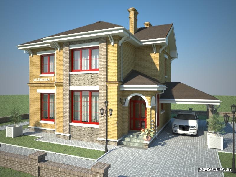

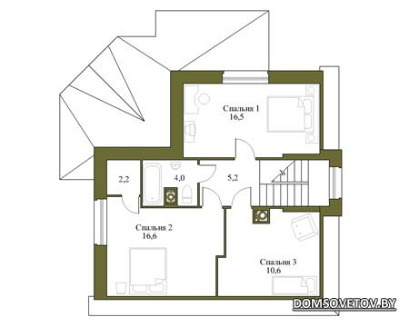

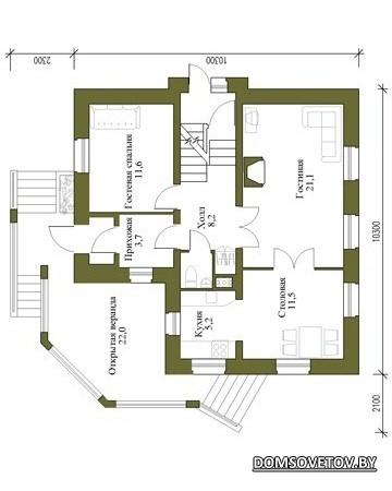

День добрый ! Покатался я по знакомым у кого мансардники. И вот как то расхотелось мне вообще рассматривать вариант мансардного жилья. Дом все же строю для постоянного проживания, а не дачный вариант. Большое колличество углов и мертвых зон. Зимой холод, летом жара. Необходимость постоянной приточки. Окна если в крыше заметает снегом. Да и ценник качественной мансарды не маленький.

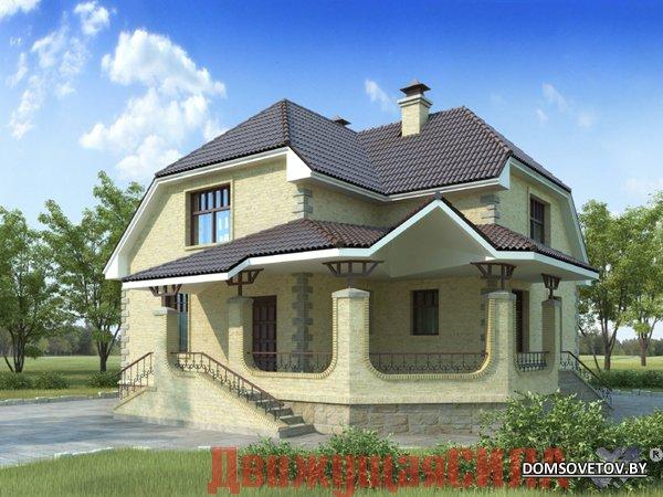

Во вторых по этому проекту цоколь, плиты перекрытия- монолитные, что тоже не дешево. А смысла в таком цоколе как в этом проекте не вижу вообще тогда. Хотя сама стройка дешевой не бывает, все равно нужно все сопоставлять. Что касаемо расположения комнат, к мнению прислушивался, но опять же насмотрелся разных вариантов и для себя выберу то что мне удобно. А так остановлюсь на варианте полноценного двухэтажного дома с навесом (именно навесом, а не гаражом-могильником) для авто. Фундамент свайно-ростверковый с ЖБ плитами перекрытия, ростверк по первому и второму этажу. Внешний вид такой.

altima74, спасибо за информацию. Новый проект, по-крайней мере внешне, мне нравится. Что касается старого, то во многом с вами согласен.

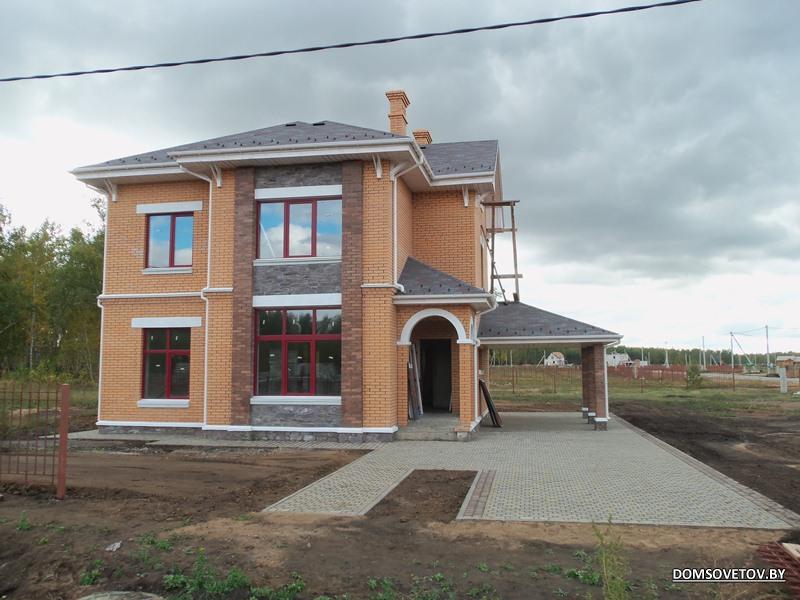

А я все-таки строю тот вариант, что у вас был изначально. Ну правда, не совсем такой, наружные габариты 10900 на 10900, чуть больше чем у вас, и соответственно сакральная кухня чуть больше, выход из кухни на террасу. От мансарды ушел - чуть приподнята крыша по проекту и получаются два этажа полноценных. И подвал под всем домом. У меня был вариант вообще без подвала, но грунты заставили делать подвал. То есть у меня возникли те же претензии к проекту, что и у вас, но я их постарался убрать путем корректировки проекта. пока на уровне цоколя, посмотрим что будет дальше
