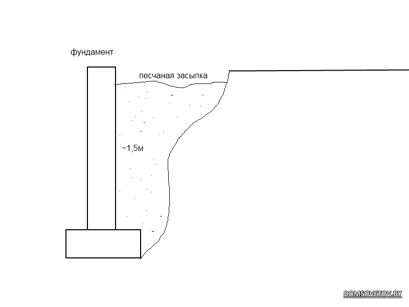

хз.давить не будет на выпирание? слой какой толщины?
Полтора метра.

sun, я как раз сейчас делаю обратную засыпку, котлован примерно такой-же. Я засыпаю 60 см от стены песком, а дальше чем придется (суглинок в основном). Для этого ставлю щит, засыпаю немного с одной и с другой стороны, поднимаю его и так далее. Но такой способ только ручками, тошкой не получится.

Ну я так же примерно планировал. Высота 1,5 метра, ширина у меня где-то 60-100. Просто вероятно будет возможность притарить плывуна за недорого, вот я и думаю, стоит ли.
