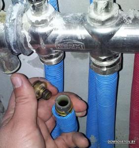

sergN, я о посадке трубы на фитинг, фитинги с резиновым кольцом применяются с металлопластом. Сшитый полиэтилен садится на фитинг без уплотнений. Если я правильно рассмотрел, Felix молчит.
freeze, да, только где здесь цельное кольцо?

да..но я ошибся- феликс нарисовал тип с разрезным- у меня таких не было.
(а вот для металлопласта с резинкой- от разных производителей-все на одно лицо.)
и все же почему такая просадка трубы..невероятно.

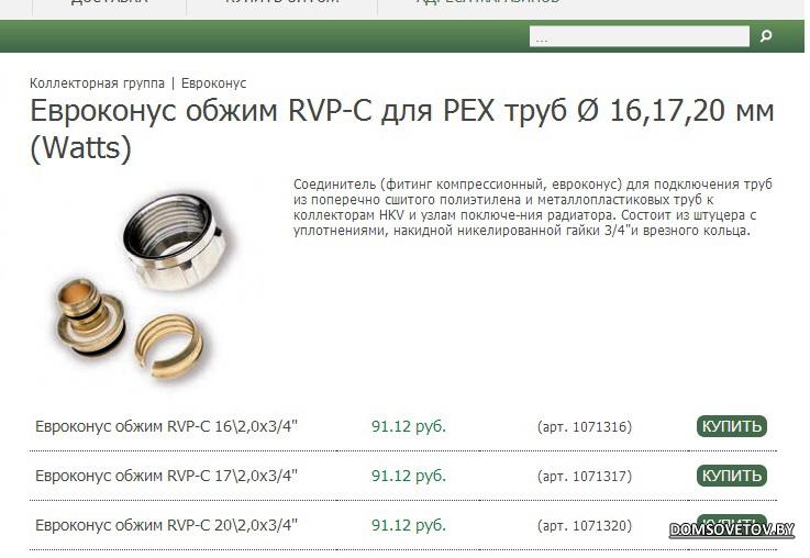

По внешнему виду евроконус похож на этот:
Универсальность, а, скорее, заточенность под металлопласт (уплотнение резиновым кольцом), возможно, не дает ожидаемых характеристик с сшитым полиэтиленом.
Ага. Очень похож. Прям один в один.
Кстати каким был процесс надевания трубы на штуцер?
надо ли было развальцовывать трубу?
Как изначально было не знаю. Сейчас штуцер входит в трубу с усилием, но скажем так молотком его туда вбивать не нужно. Я штуцер из трубы в принципе пальцами вынял.
У КАНа вот такие есть для ваших коллекторов:
По конструкции гораздо надежнее с цельным кольцом. Около 3 эура за шт должны стоить.
Думаете есть смысл все перемонтировать на вот эти и проблема решится?
А с цельным кольцом это надо пресс? На мою 16-ю трубу есть фиттинги под пресс у того же KANа?
Разве у KAN есть евроконус с цельным кольцом?

Есть , как на картинке. Кольцо с разрезом.
