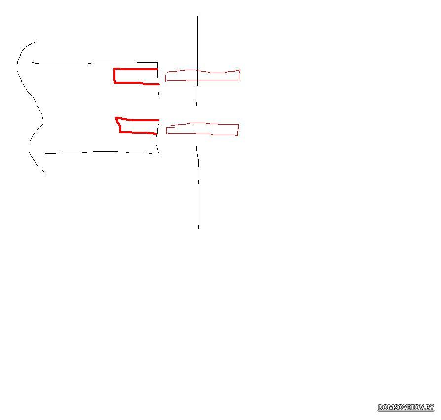

По длине паза в ступени или длина ступени между тетивами? Уголок везде 24см приваренный, ступень 30см.
Тетива - это швеллер, к которому приварены металлические уголки.

По длине ступени между тетивами. Ведь насколько я понимаю плинтуса не будет и получается что каждая ступень торцом должна плотно прилегать к тетиве. Тут десятые миллиметра уже будут щель давать между тетивой и ступенью

А нельзя ли заменить пропил двумя отверстиями? Их как мне кажется намного легче сделать.

цилиндрической фрезой на фрезерном столе....

Я тут хочу поделиться своими соображениями,с точки зрения столяра-профи.
Если есть дисковая ручная циркулярка,то помозговав можно ее закрепить на торце какого нибудь крепкого стола с ровной крышкой,так чтобы
пильный диск находился в горизонтальном положении над крышкой стола.Размер расстояния между крышкой стола и диском надо выдержать
равным размеру от верхней плоскости ступени до паза(можно при креплении пилы к столу подложить под диск дощечку ровную требуемому
размеру и закрепить пилу).Затем сделать выпуск диска равным 40мм и прижимая ступень торцом к столику самой пилы пропускаете все ступени
двигая их по плоскости стола.Пропиливаете их с обоих торцов.Если паз получится узковатый ,то надо будет перекрепить саму пилу чуть повыше
над столом и пропустить второй раз анологично первому и паз получится шире.(ну это опытным путем подогнать размер можно).И Усе будет Окей.
Трудности в этом случае я вижу в основном,как подметил evg в точности подгонки длин самих ступеней ,чтобы не было щелей между торцом
ступеней и Тетивой. Ну если это неактуально,то тогда все проще.Вроде все понятно написал...
Может пригодится мой совет...(?)

Закрепить в циркулярку на боку, потом туда руками подсовывать дубовый (я про его прочность как древесину) щит... а вдруг что-то перекосит и пиз..ц будет. При застревании циркулярки при обычной работе ее держать надо крепко, а тут...
Я думал ступень закрепить вертикально лучше, торцом вверх (зажать между досок в плоскости стола). Выставить глубину пропила на циркулярке и выставить направляющую для движения циркулярки вдоль доски.
Может у кого есть знакомые на производстве по дереву с фрезерным станком - дайте контакты плз.

Я предложил самый простейший вариант горизонтально-фрезерного станка.
Такие работы ,как раз так и делаются .Шипы к примеру для обвязки дверей.Тоже делаются так.Я их за свою жизнь переделал...и не только я...
А на деревообрабатывающих станках всегда заготовки двигаются вручную.И как ее может закусить и вырвать ,если ты заготовку при движении
двумя руками прижимаешь к столу и упору(ну если только доску двигать одним пальчиком вытянутой руки и ждать, когда ,случай что все бросить и
отпрыгнуть в сторону ,тогда может и вырвет).А ,что там сложного при работе с дубом ,ну потверже , ну потяжелее пилится ,а принцип обработки
один и тот же...
Ну можно и так ,просто вряд ли получится точно...

вариант с фрезером, закреплённом горизонтально на фрезерном столе, мне более симпатичен...

Evgeniy, Также вылазит нюанс: рез будет виден как минимум сзади ступени (т.е. рез нельзя делать сквозным на всю длину торца, нужно не доходить пару см до лица ступени). Его потом придётся чемто заделать
---------- Сообщение добавлено в 15:18 ---------- Предыдущее было в 15:15 ----------
hole.bу, Возможно что тогда ступень физически не получится вставить между двумя тетивами (если тетивы уже закреплены)

Совершенно верно!!!!
Придется жертвовать, как минимум одной стороной.Скорее всего задней.
А потом на клей вклеивать из этого же дуба заглушку и зашлифовывать.
Иначе никак.Или тогда нужна другая конструкция крепления.
Я бы сделал заглушки хоть впереди ,хоть сзади .Если из этого же дуба
и сделать их плотно -заметно не будет вообще.
