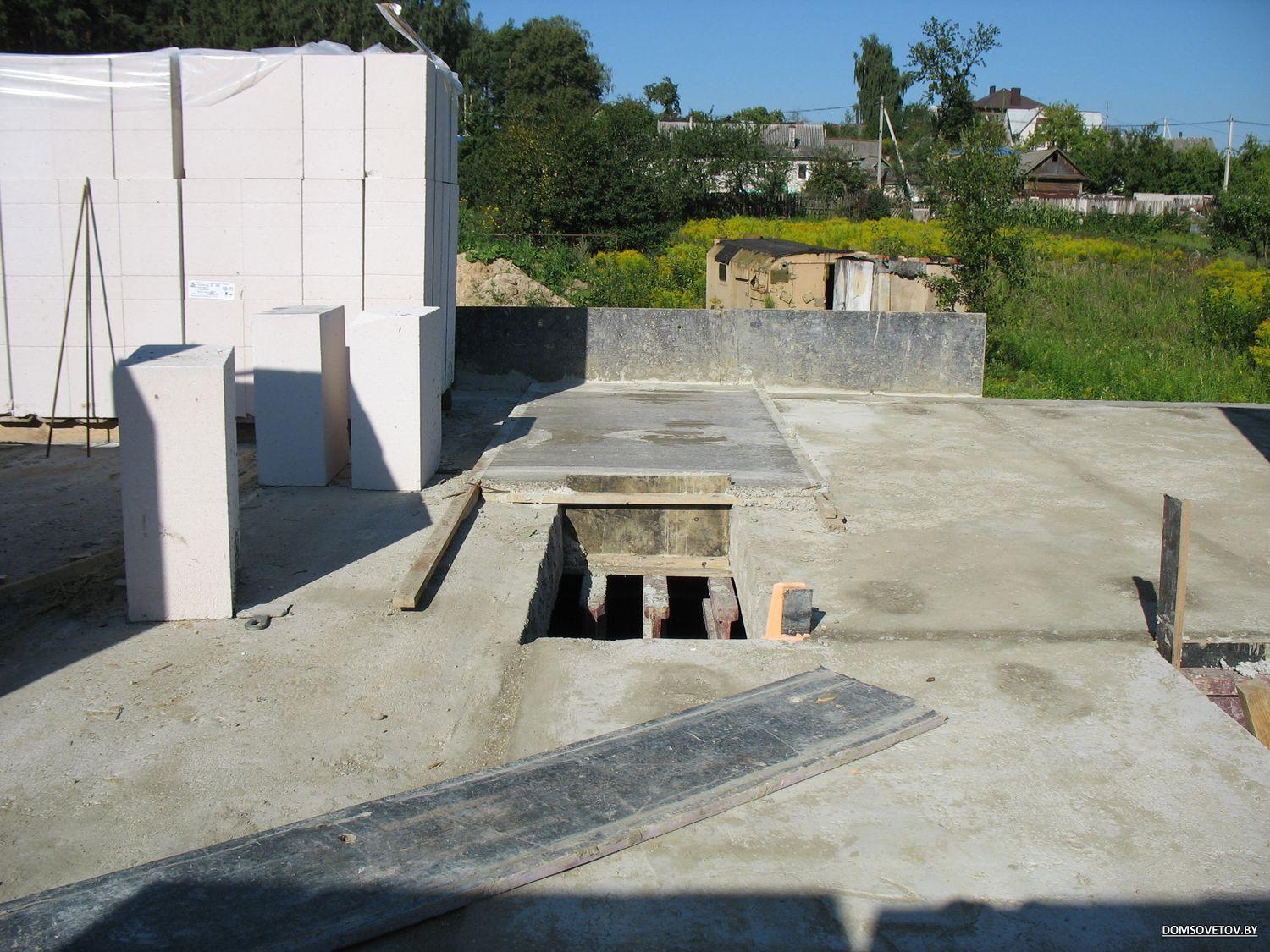

Сообщений: 2,705

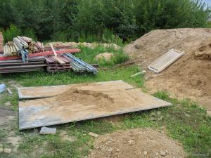

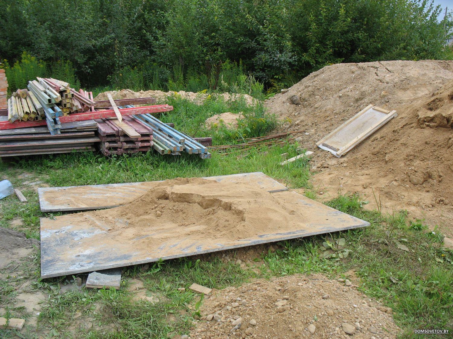

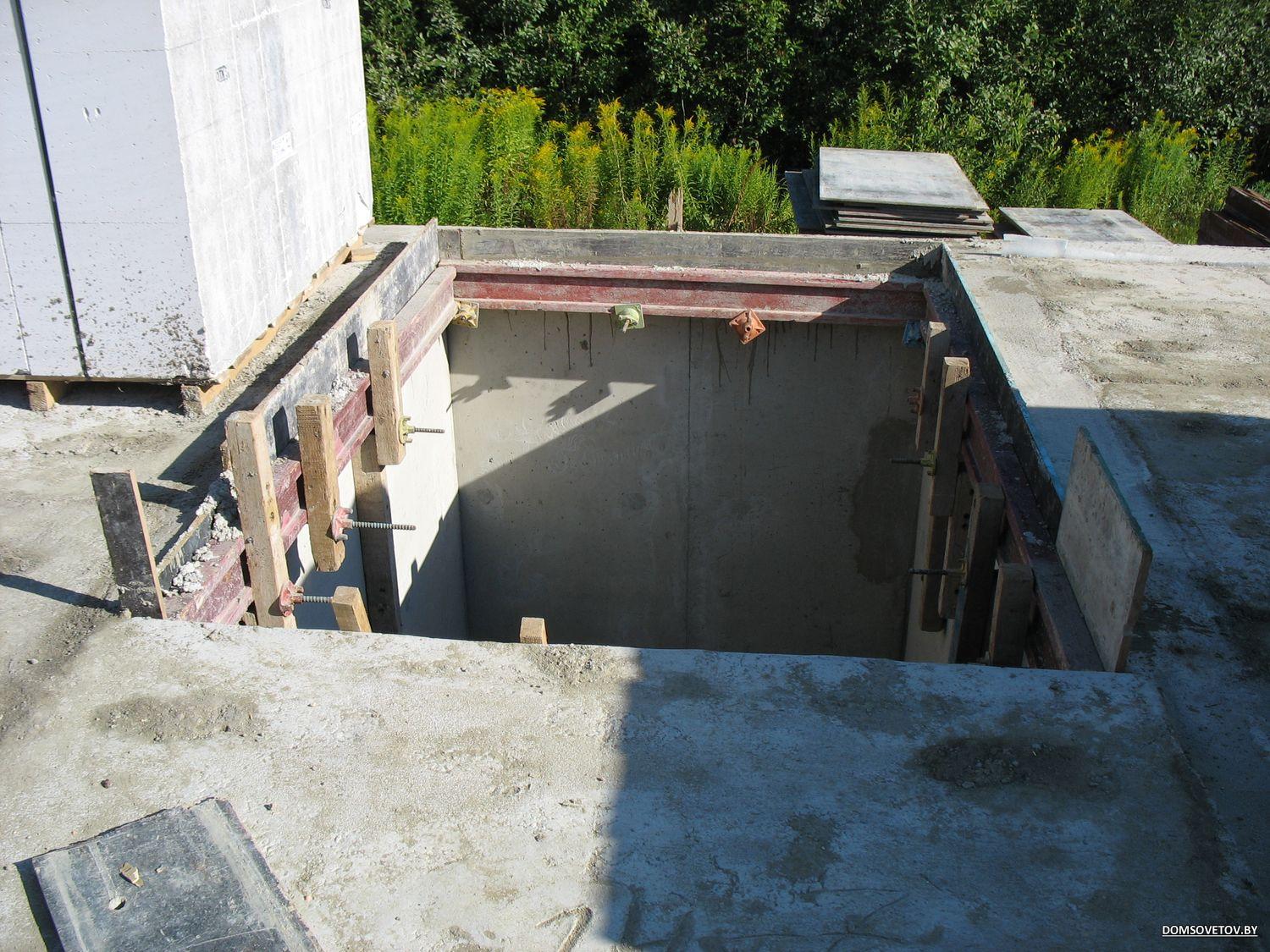

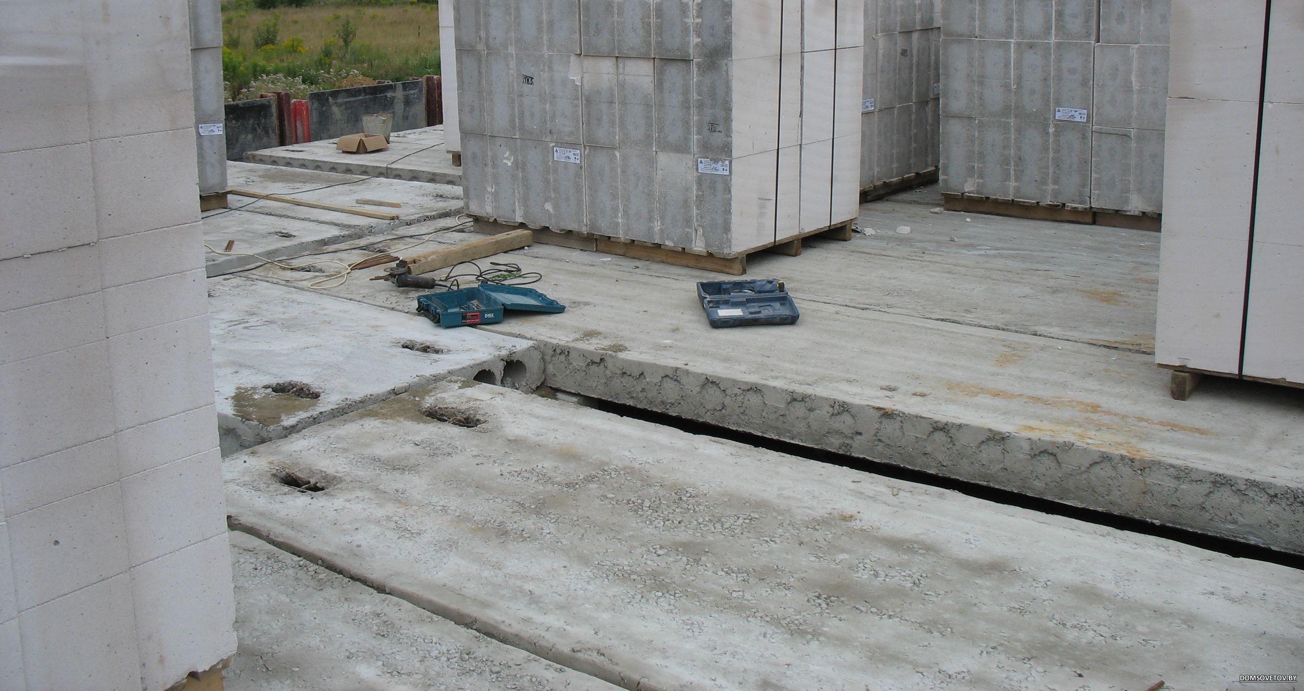

Плиты уложены и блоки закинуты наверх, с земли уже совсем не интересно наблюдать. Еще я думал что неахти на подсыпку привез десяток машин, а на деле после просеивания получается очень даже хороший песочек. Какая-то польза, а то все подъезды завалены - неповернуться. Но нужно было ловить момент и затариваться.

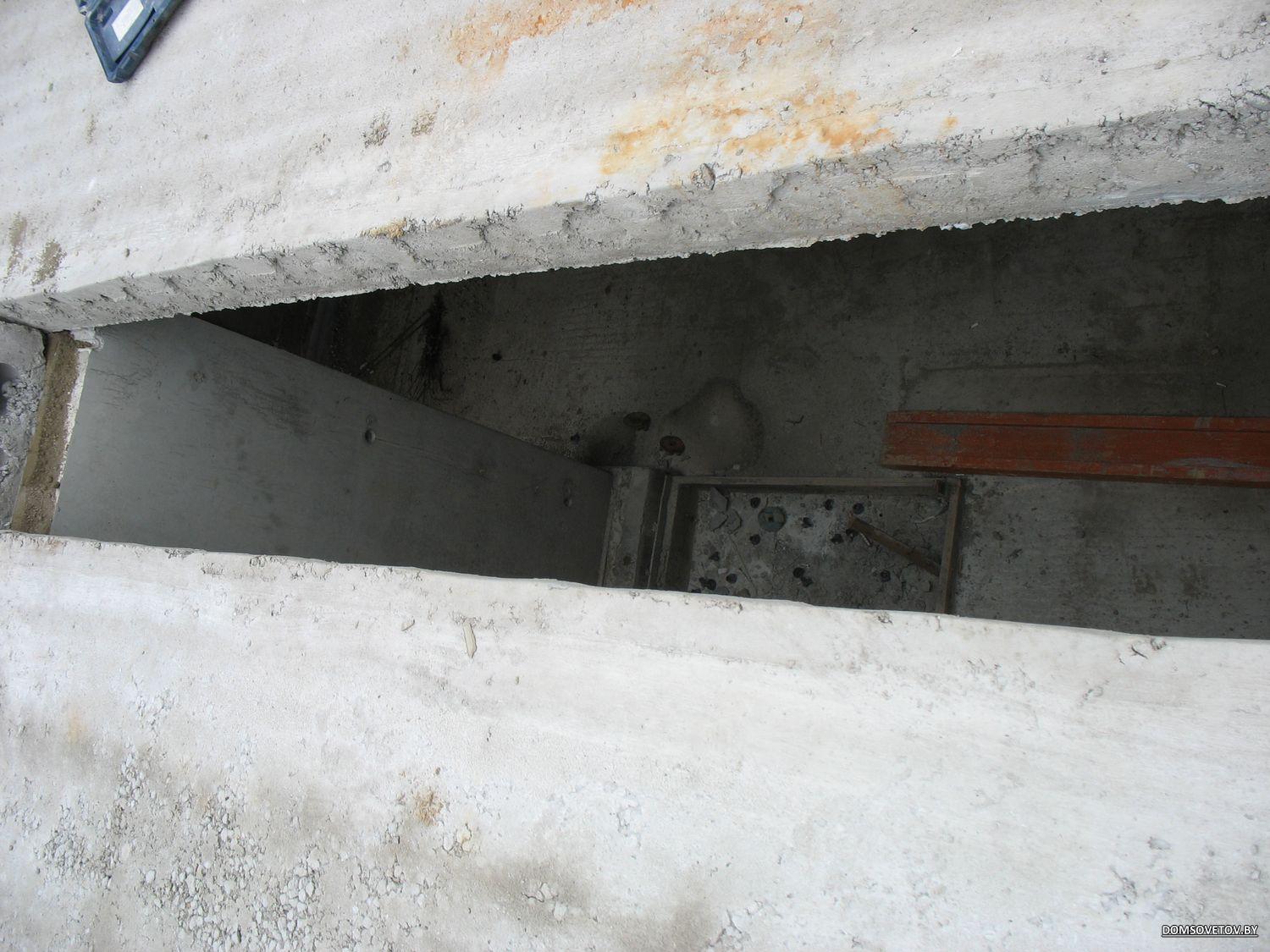

С плитами я не просчитался по размерам и чертежи совпали с реальностью. Останется залить пару небольших монолитных участка между плит и еще вокруг лестницы будет заливаться вровень с плитами. Самый большой монолитный участок будет армироваться по схеме которую когда-то несколько раз выкладывал Pavel_GGS, фото армирования будет позже. Пролет между плит до середины замонолитится и в осташейся части пойдет кирпичная труба из подвала. Там еще фундамент должен появиться под трубу.

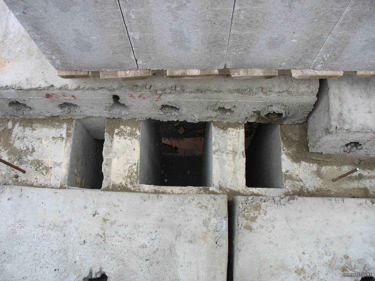

С дымоходами из топочной лучше все получилось - одна плита чуть сдвигается в сторону и больше никаких проблем
По периметру будет монолитный пояс до уровня плит. По высоте опалубки нехватает буквально на пару сантиметров и приходится наращивать

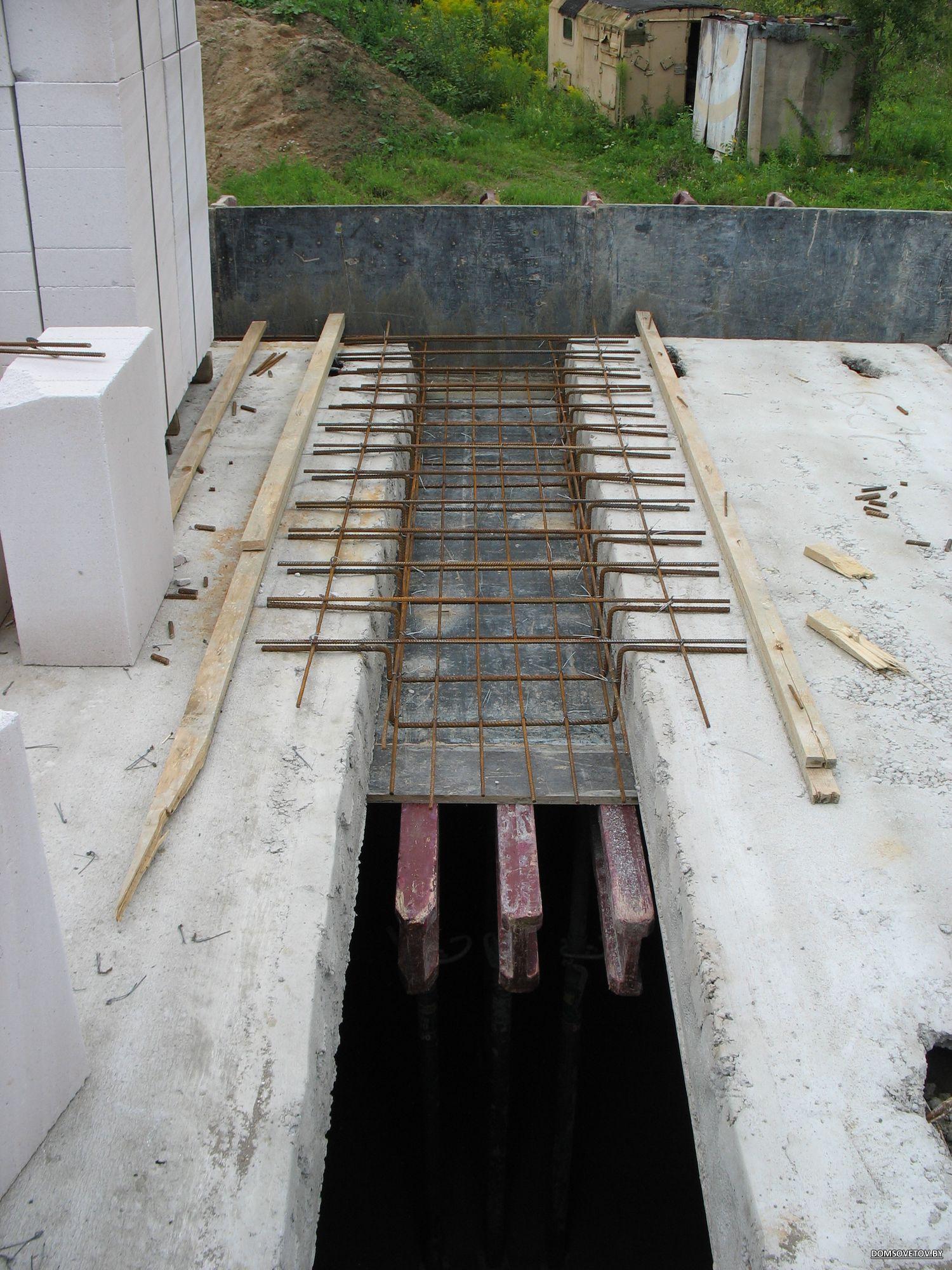

Сообщений: 2,705

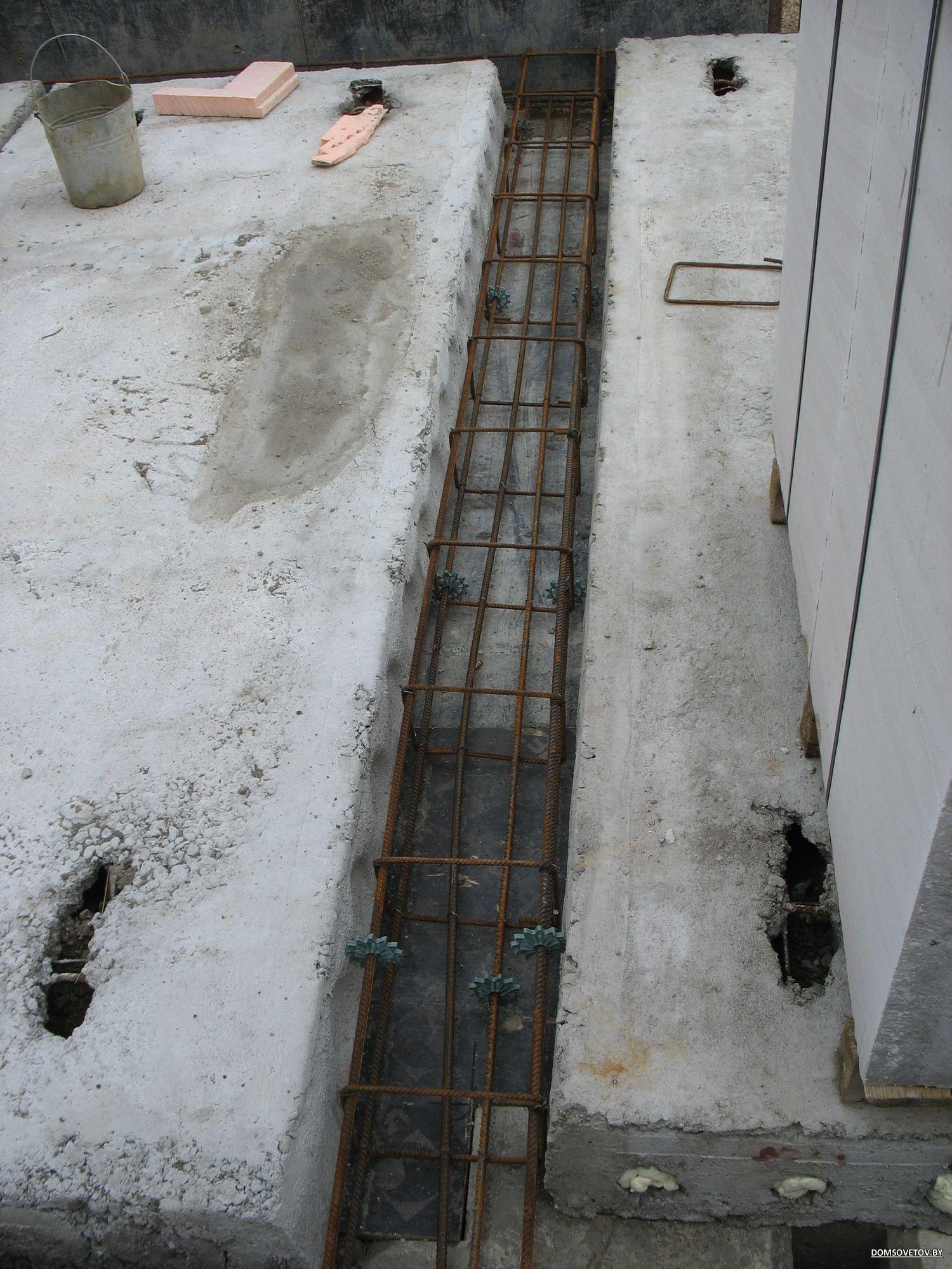

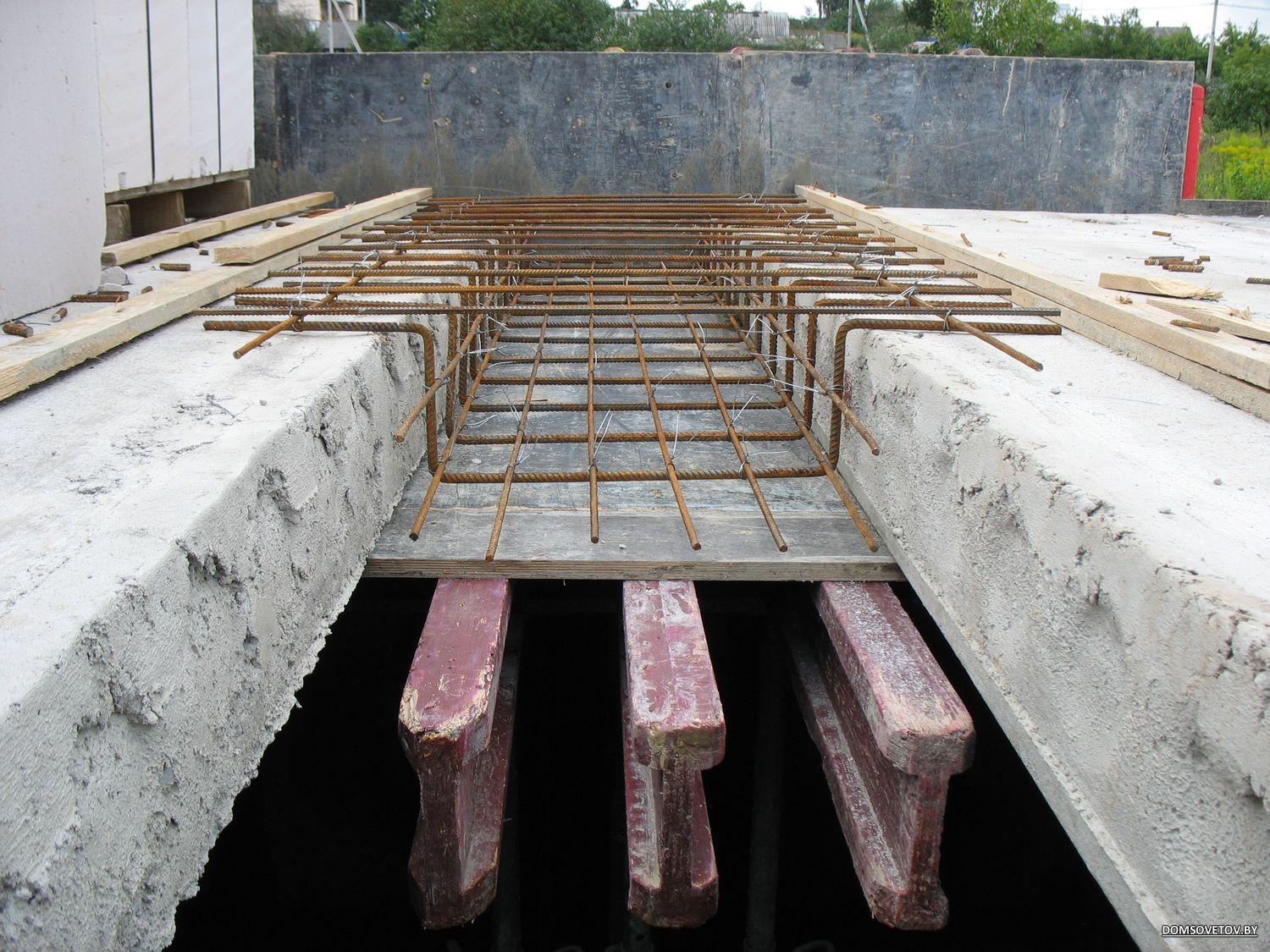

Выкладываю армирование монолитных участков. В одном случае между плит совсем не много армировать. Тут опираться будет с двух сторон на стенки
В другом месте между плит труба пойдет и оставшиеся пару метров надо замонолитить
Старый 06.08.2013, 20:19   #50 или 152528
Сообщений: 2,705

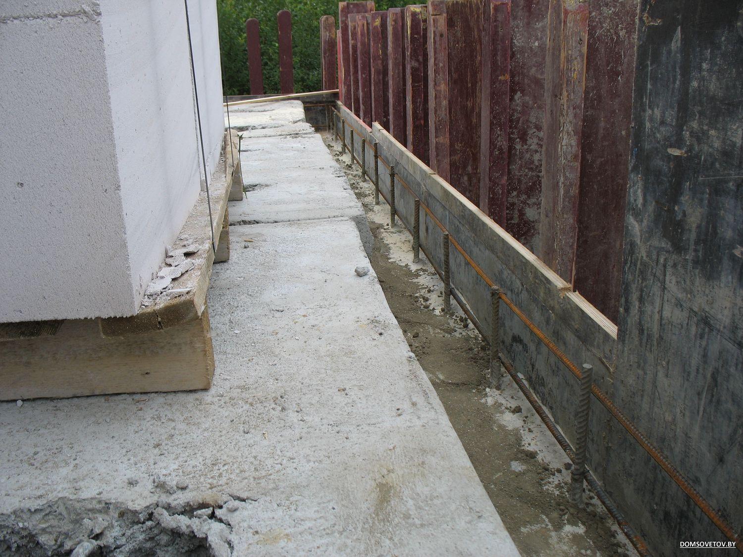

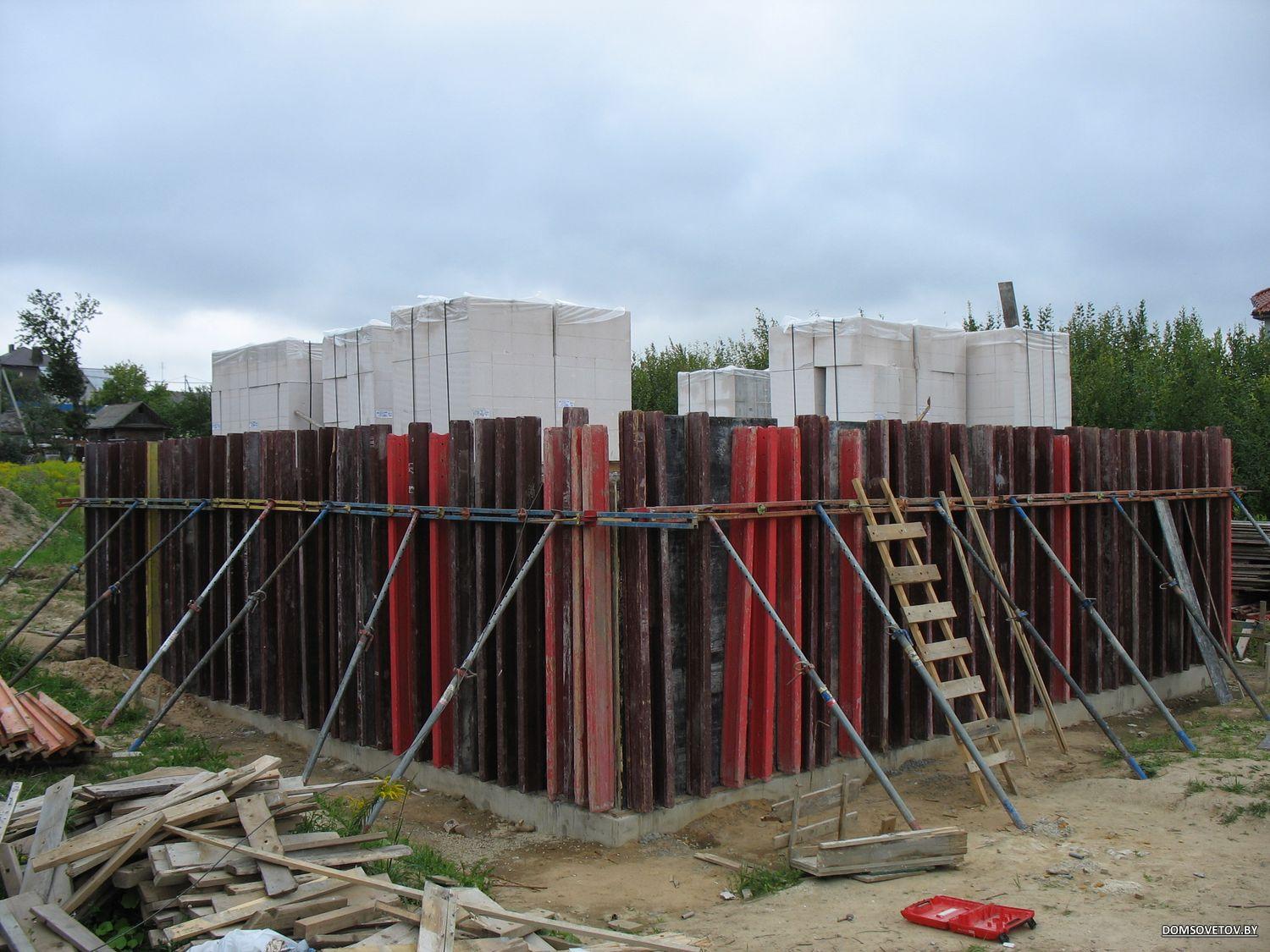

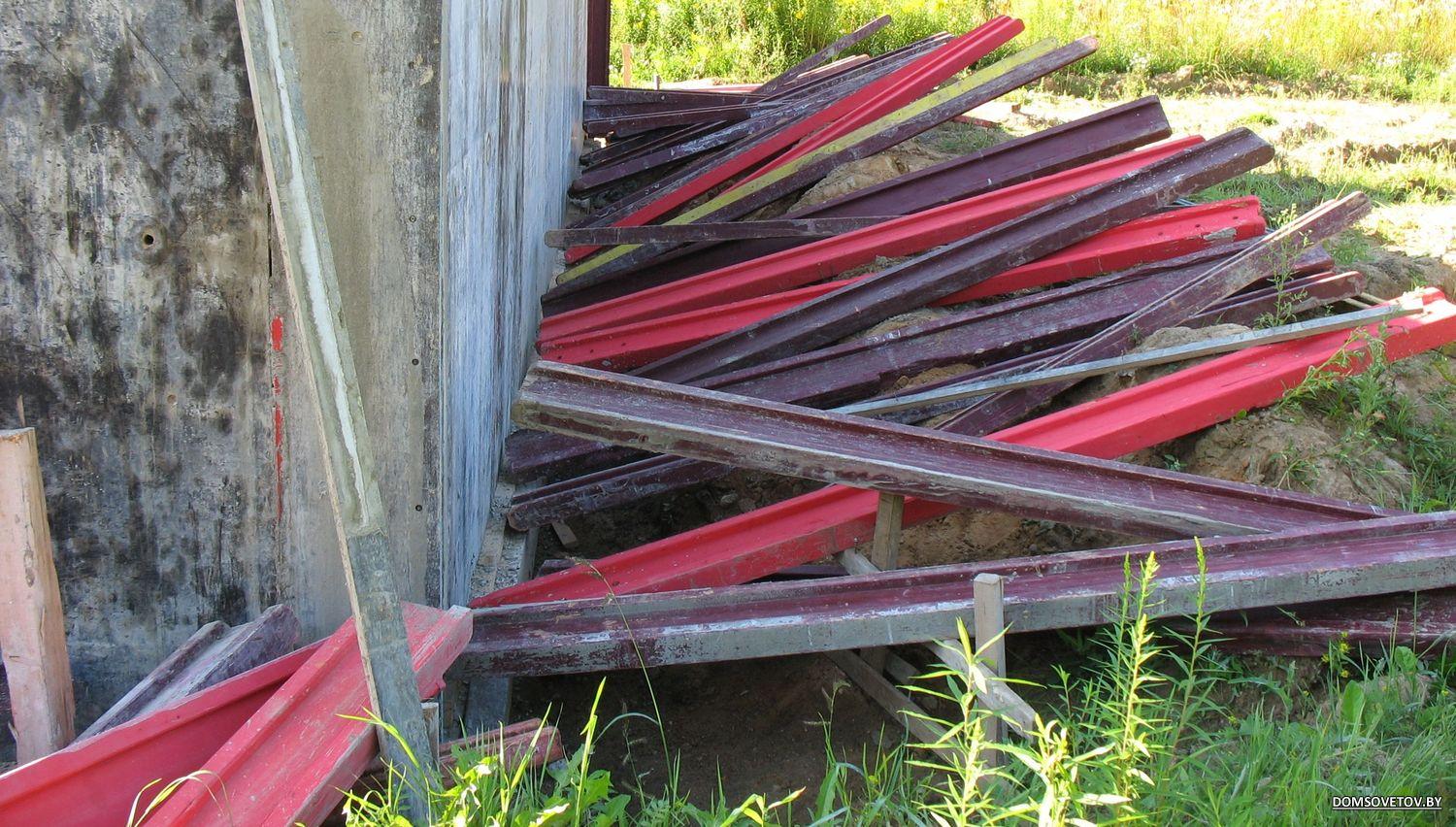

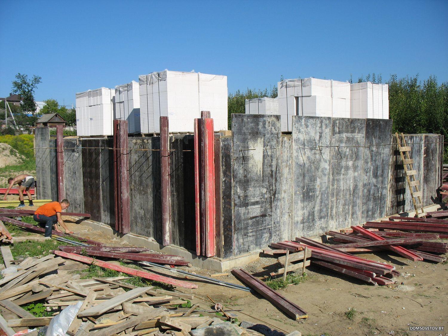

Монолитный пояс вокруг плит залили, дырки в плитах позамазывались и намного все ровней теперь выглядит.
Опалубка разбирается явно быстрее чем собирается. Или может строители еще до рассвета приехали потому как в 9 утра уже было много чего разобрано.
