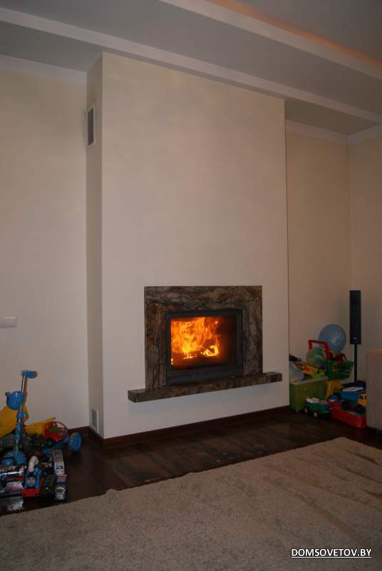

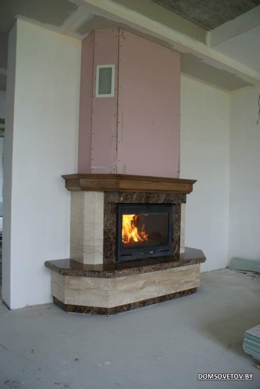

Вот не бюджетный,но тоже задвинутый.Хотели изначально такой и он конечно же подошёл больше(по форме,верхняя часть тоже призма),но....

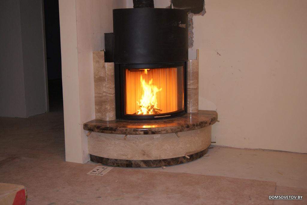

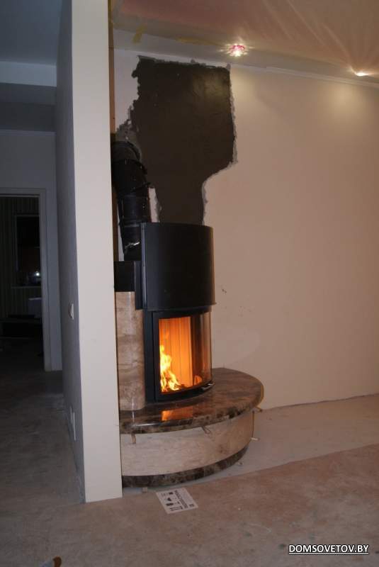

Пример камина в ооочень ограниченом пространстве.
Выделили под него место в 100см(перегородка)+предварительно сделав в помещении всю отделку,правда забыв загильзовать дымоход и подвести воздух

перегородка из чего и изолировалась ли она?

Кирпич 250.За камином стоит изоляция(хотя стена не несущая)

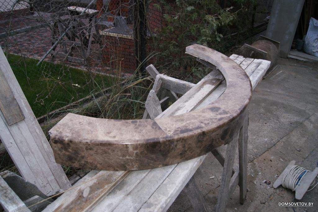

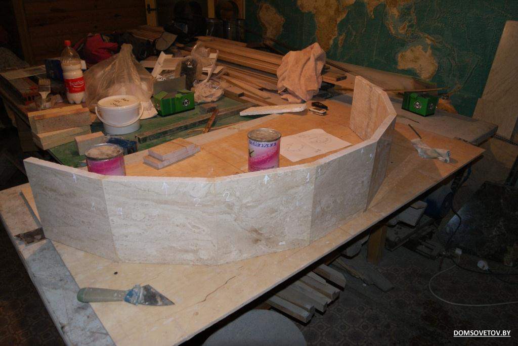

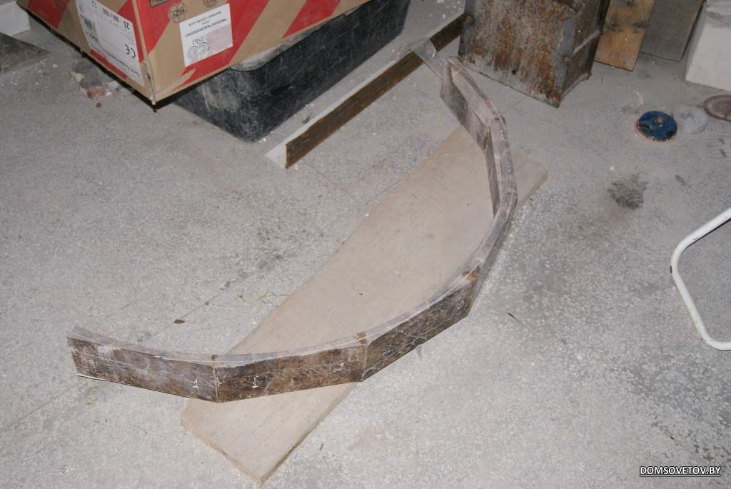

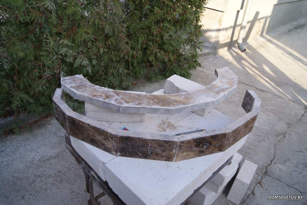

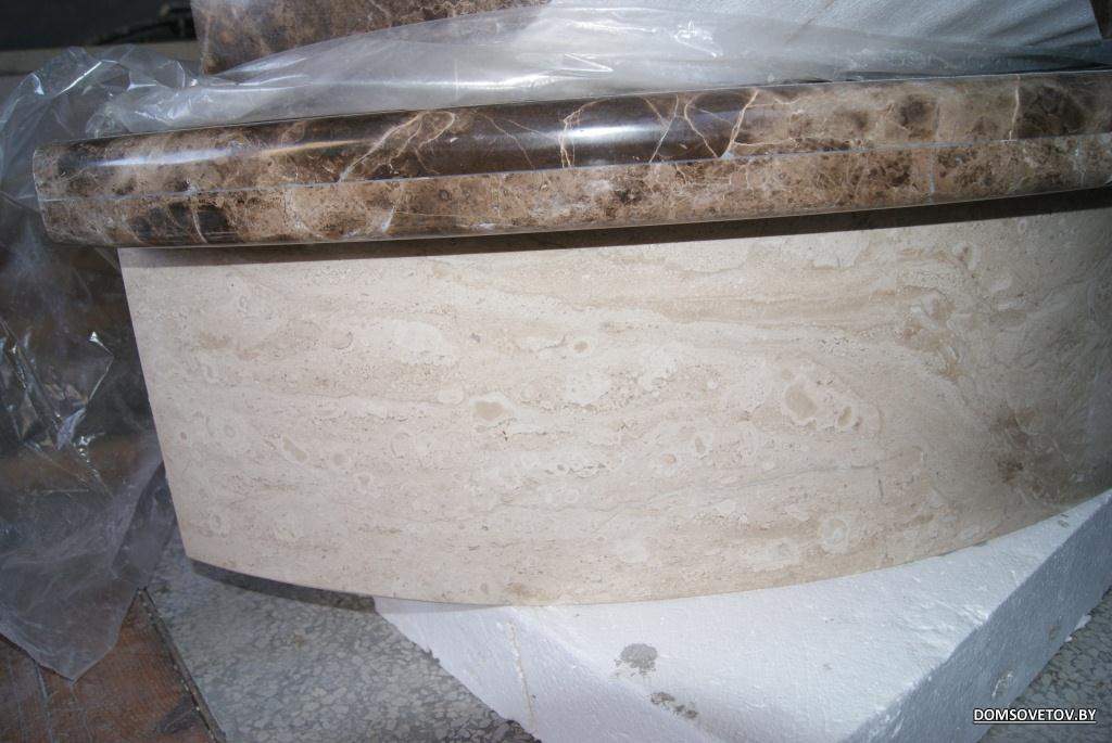

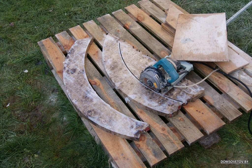

Немножко процесса для общего развития
Если немного усложнить задачу
Внутренняя часть по радиусу

Не могу сказать что этот камин свежий,это событие произошло семь лет назад (во блин время летит).Этим камином хозяин пользовался крайне редко из за того что в какой то момент стало трудно растапливать камин(дымел).Причина оказалась в том ,что на дымоход в какой то момент повесили тарелку.Пришлось на установить ротовент.
Прикольно смотреть на свои камины через много лет,типа до и после
(надо подумать ,можно сделать подборку на до и после)
Стиль кстати сейчас довольно модный,а тогда это был просто камин с минимальной облицовкой и минимальным выступом в помещение.Никто не втирал заказчикам что это супер модно и другие камины отстой,не модно. Кстати хозяева убрали один выступ
