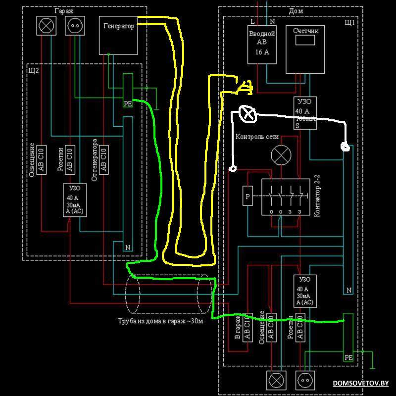

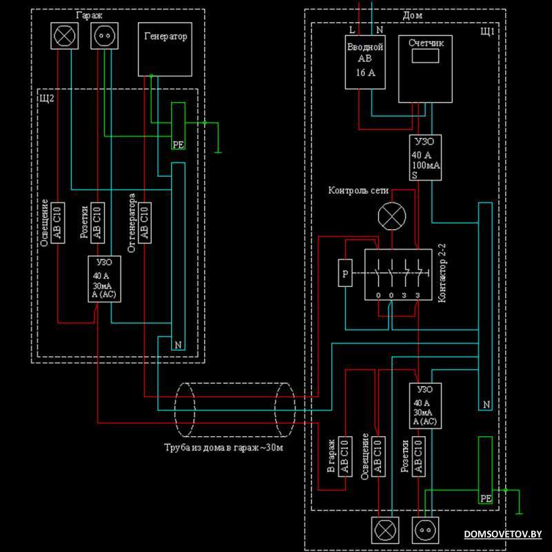

Нарыл вроде рабочую схему автоматической перекидки нагрузки домовой сети на генератор. Осталось только встроить туда задержку обратного включения, что бы не было ложной обратной перекидки при кратковременных возобновлениях подачи электричества. Озадачил своего энергетика, будет думать, как всё увязать пограмотнее. Я в этом практически профан.
Эта схема никуда не переключится, пока будет работать генератор. Так что никакая задержка не нужна.
И в ней нет никакой защиты от залипания контактов в контакторе. Не есть хорошо. Хотя, на моей памяти последний раз контактор залип ещё при Совке. Совковый естественно и убитый.
---------- Сообщение добавлено в 07:24 ---------- Предыдущее было в 07:19 ----------
Кстати! Я таки купил четырёхполюсный пакетник 1-0-2. Закончу с водой и канализацией в гараж и займусь наконец эл. щитом.
---------- Сообщение добавлено в 07:28 ---------- Предыдущее было в 07:24 ----------
Не. Подумал и решил, что и при залипании контактов трабла быть не должно. Разве что 220 из сети может попасть на вход выключенного генератора. Но насколько это страшно я не знаю.

Эта схема никуда не переключится, пока будет работать генератор.[/SIZE]
[/COLOR]Не. Подумал и решил, что и при залипании контактов трабла быть не должно. Разве что 220 из сети может попасть на вход выключенного генератора. Но насколько это страшно я не знаю.
Мой энергетик, сказал, что всё переключится. Возможно он плохо подумал. Пока что все мои автоматизированные им объекты работают на ура. Так что ждёмс, что он там придумает.

seeker, я бы шины РЕ уравнял бы в гараже и доме, хотя не обязательно. если есть возможность подключить параллельно ключу запуска генератора кнопку и вывести ее в дом, что бы не бегать из дома в гараж для запуска, а для контроля запуска генератора установил бы сигнальную лампочку. нажал на кнопку, лампочка загорелась, все гуд. не загорелась, еще раз нажал и т.д.
Думаю бегать всё равно придётся, т.к. нужно открыть топливный кран. Теоретически его можно и не закрывать, но я люблю порядок и что бы топливом зря не воняло. В конечном итоге всё это делается для экстренного случая. Слава богу они у нас не часто. Не составит большого труда взять в руки фонарик или мобильник (с фонариком) и пройти 15 метров. Другое дело, что с помощью контакторов и реле задержки хотелось бы автоматизировать хоть часть процесса, что бы не бегать ещё в гараж (дома) к щитку, что бы переключить нагрузку на генератор. Пока жду что выродит мой электрик, а потом буду пытаться оптимировать.
Там родов на две минуты. Реле напряжения+ реле времени. Бывают и гибриды, но редко.
