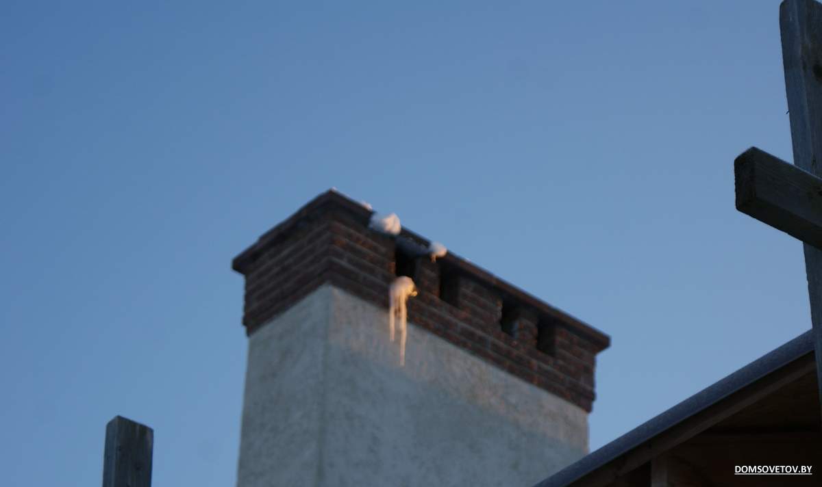

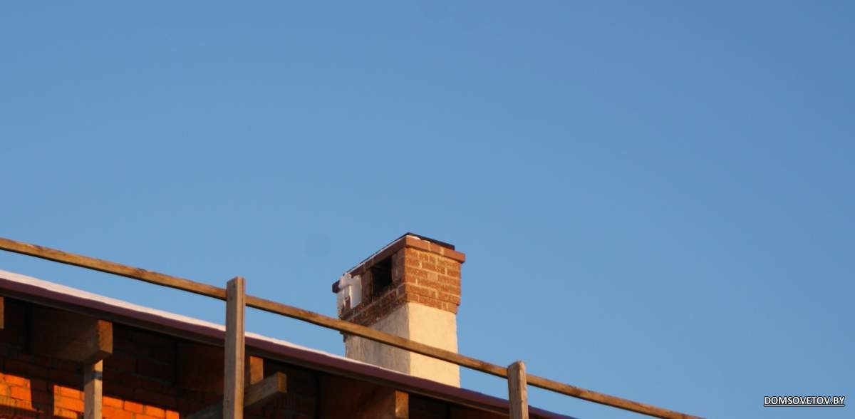

Сделал фото своих вентканалов.
На первом канал второго этажа. Так он весь покрылся хорошим слоем инея. Он выходит в ванную комнату, но она ещё не оборудована и нет дверей в остальные комнаты.
Второе фото - первый этаж. Сосульки только на канале от котла.
