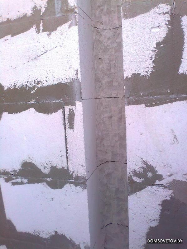

Кстати, штробу в стене из ГС глубиной 200мм, шириной 130мм пытался ручной пилить, потом плюнул на это извращение, взял саблю под уклон и за 5 минут прорезал на всю высоту стены.

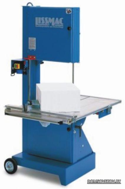

Вот пример проф оборудования для резки блоков
