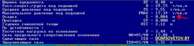

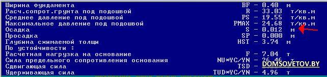

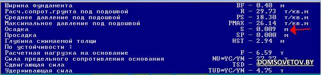

вот скрины по ленточному. прочности грунта под твои нагрузки более, чем достаточно
больше ширина подошвы - меньше осадка. желательно, чтобы цифры были приблизительно одинаковые
если делать сборняк, то обязательно устройство монолитных поясов
если монолит, то даже минимальное армирование стены фундамента потянет на себя разницу осадок
по расходу и экономии можно принять ширину 800мм под центральную нагруженную стену, 500мм под остальные, ту, что 2,5т, оставить просто стеной толщиной 400мм
толщина подошвы 300мм, бетон С16/20. под подошвой подготовка из бетона С8/10 толщиной 100мм и выходящая за габариты на 100мм в каждую сторону

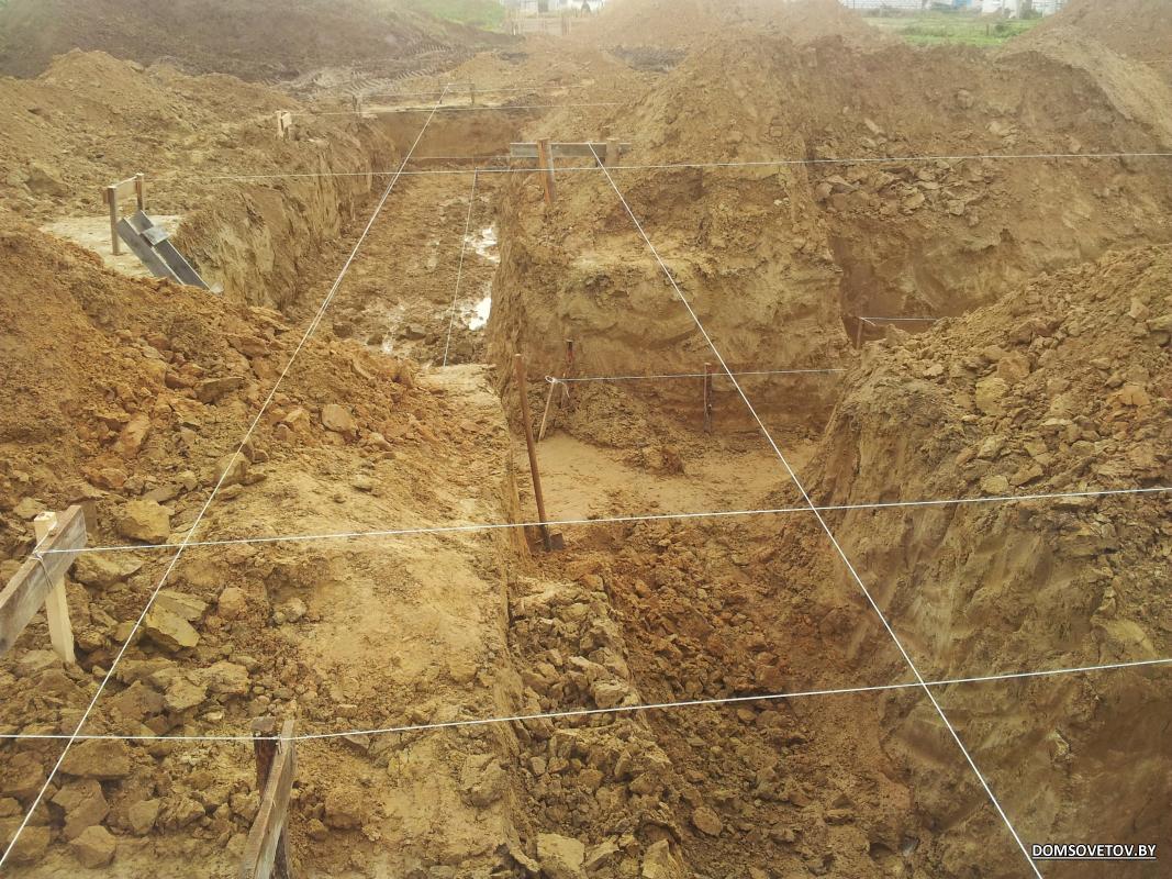

Их специалисты долго изучали проект, размечали траншею 3 часа, сделали ее шириной 1,2 метра для удобства и выкопали ее глубиной 1,4 метра. Только вот 1,4 метра они отмеряли на пятне застройки со снятой плодородкой. Т.е. от уровня земли теперь глубина порядка 1,7 м.
Что теперь делать - не понятно.
Или делать 20-30 см подсыпку и трамбовать ее послойно или вбухать в землю еще 1000$, увеличив фундамент на эти 30 см?

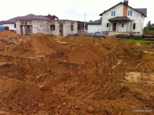

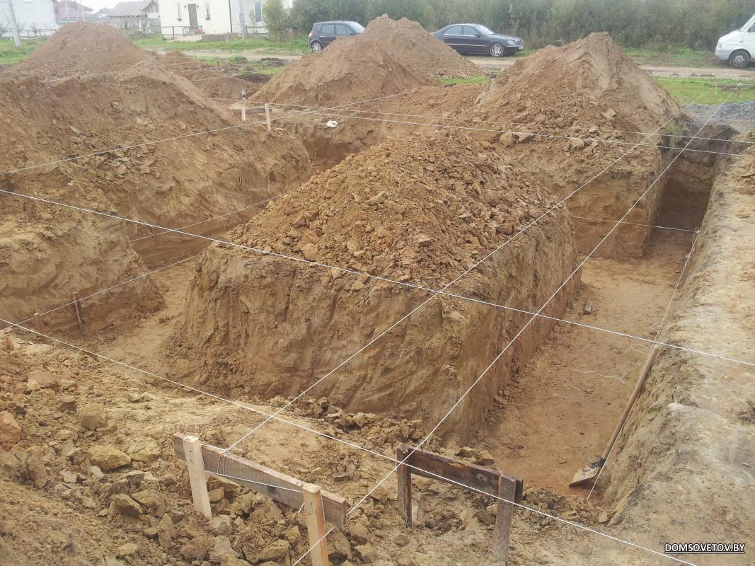

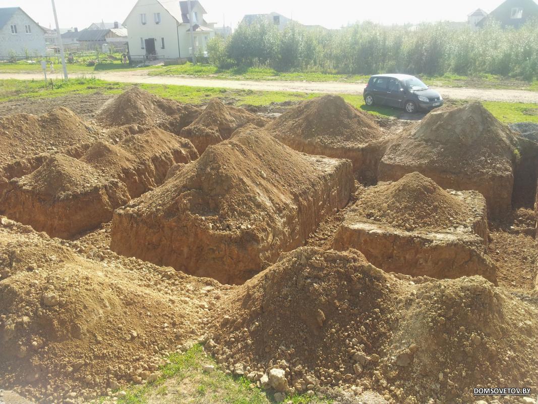

Оставив "профессионалов" размечать и копать траншею, я уехал на работу.
Вернувшись, увидел вот такое произведение искусства.
IT_Prof вне форума Ответить с цитированием

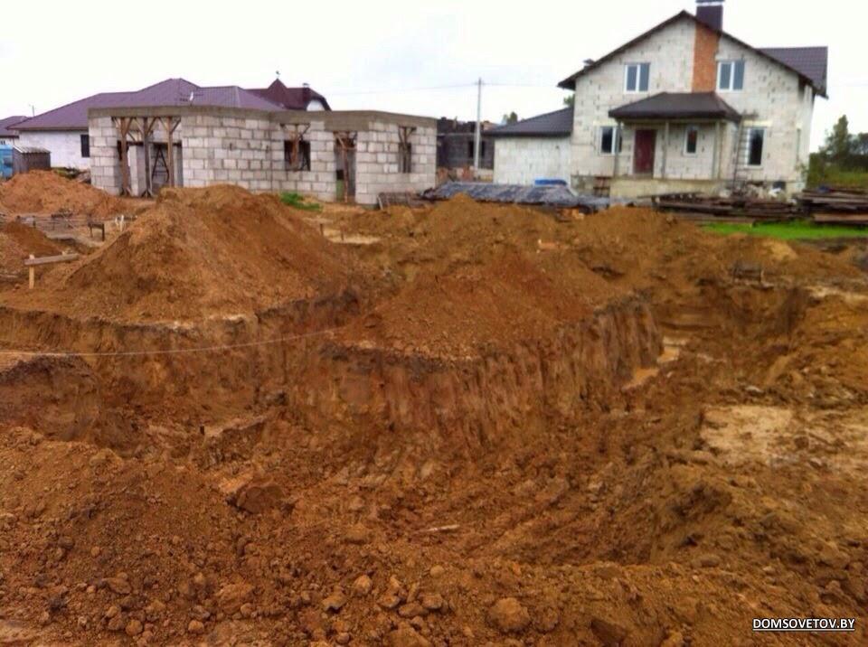

Выгнав "специалистов" взашей, пришлось искать людей по рекомендациям, как и планировал ранее. Жаль, что сразу поторопился и взял по объявке, хоть и проверил наличие отрицательных отзывов. Новые ребята ошалели от того наследства, которое им оставили коллеги - кривые, широкие, все равно не попавшие в оси траншеи, перекопанные на 40-50 см.
Естественно, все это вылилось в большие объемы ручных земляных работ.

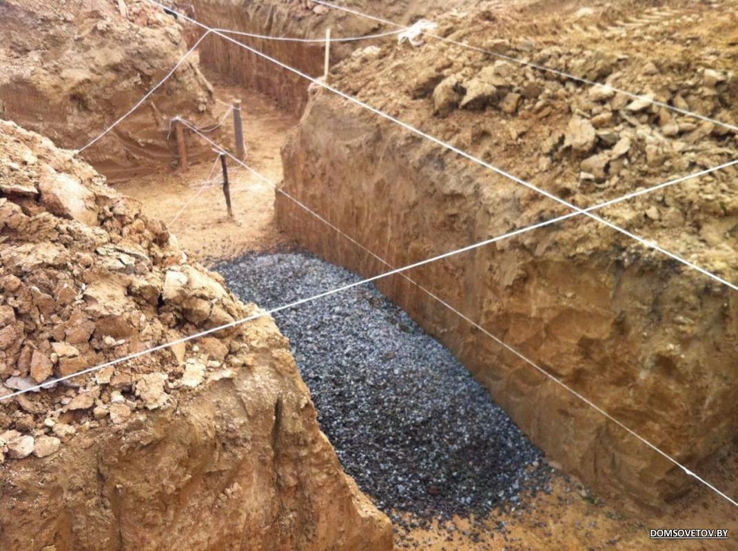

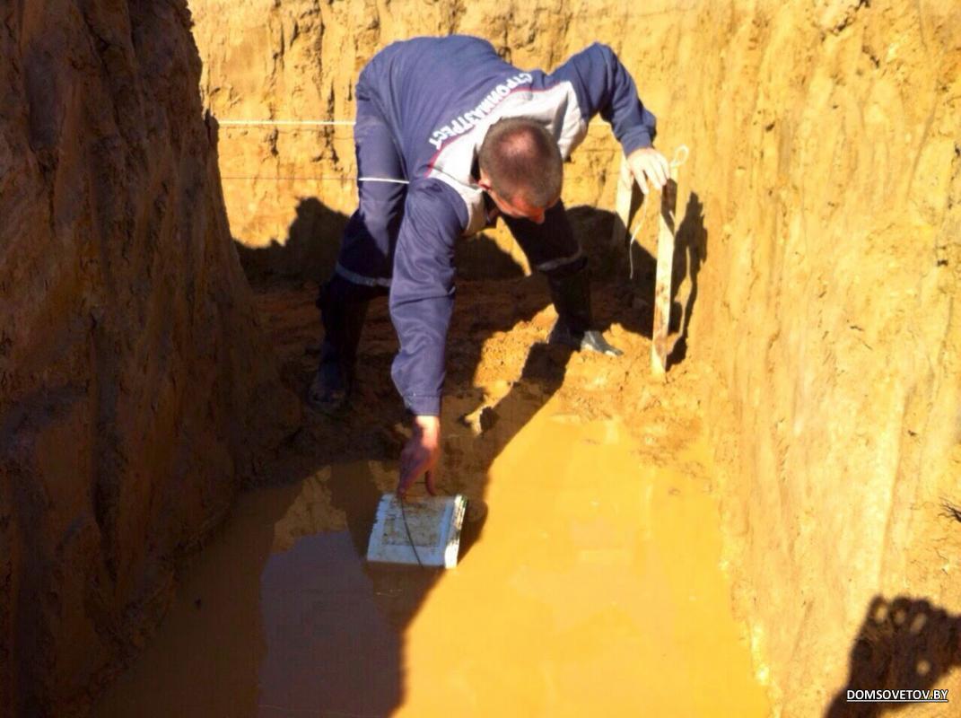

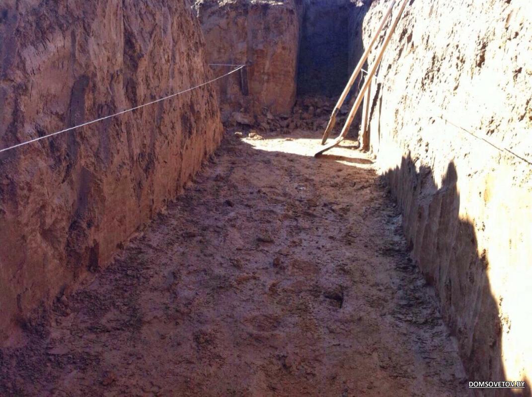

Для начала пришлось вычерпать всю воду, превратившую глину на дне траншеи в непроходимое месиво
Затем пришлось изъять весь пропитанный водой слой глины, так как его просто невозможно уплотнить, камни и гравий входят в него как в масло, выдавливая его вверх.
Только после этого выровняли дно траншеи и засыпали щебнем для последующего уплотнения трамбовкой.
