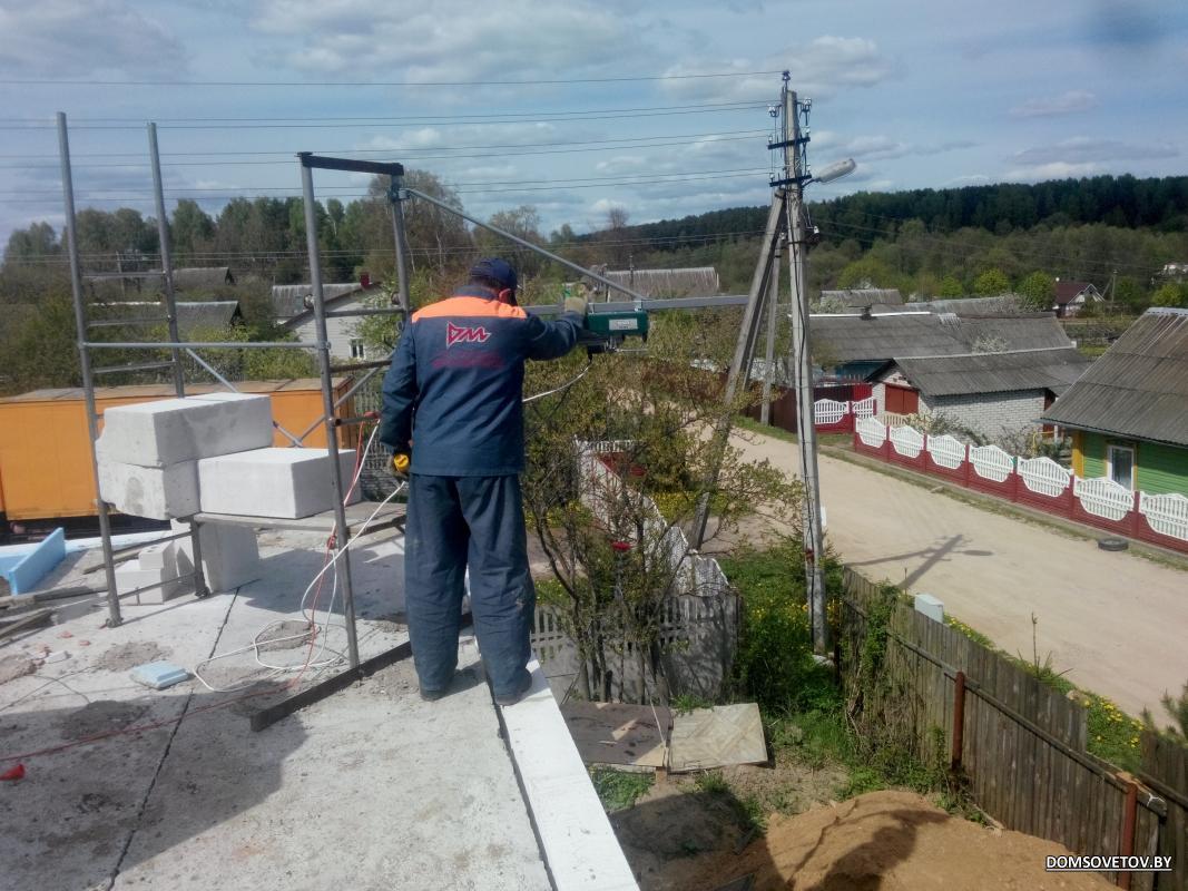

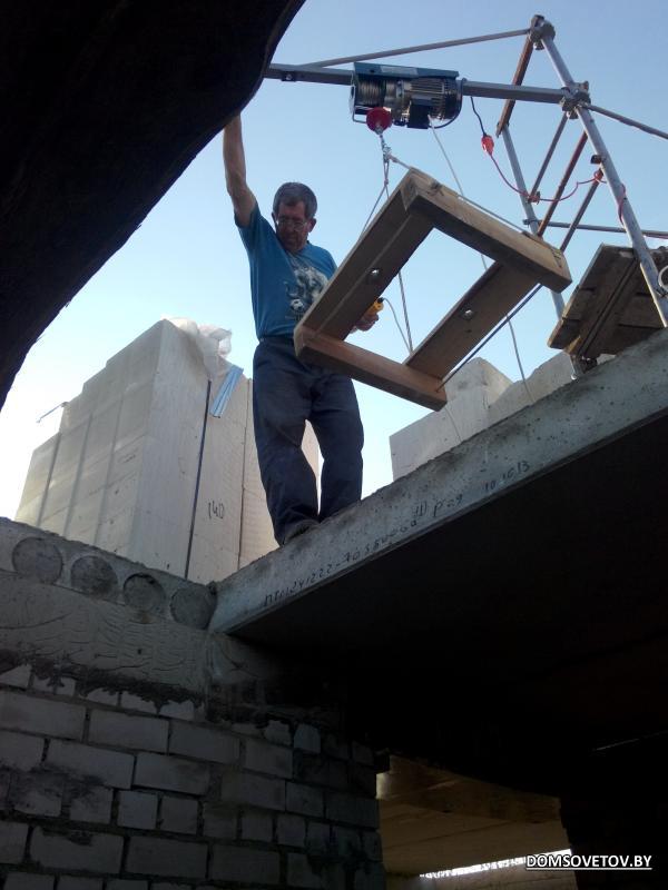

Вообще для таких вещей в этом году лебедку на 250/500 кг приобрел (врут китайцы - 180 кг она от земли отрывает, но если в воздухе "стоп", то можно только опустить -- вверх не тянет. Примерно 150/300 кг - можно работать) за $115.
С помощью нее закидывали не спеша на 2 этаж 15 поддонов блоков (около 20 тонн). Оказалось удобнее и экономичнее, чем краном. Удобнее тем, что за 2,5 часа утром мы вдвоем с отцом поднимали 2 поддона. Потом за оставшуюся часть дня я их успешно реализовывал в кладке. При этом не было того нагромаждения поддонов, как при возведении 1-го этажа - свободные подходы, нигде не протискиваешься, можно легко подкатить леса и выкладывать ряд. Плюс при поднятии мы сразу сортировали блоки - отбраковывая битые в "зону подрезки" (там пила, верстак, уголок, рубанок, тележка для перевозки) и складируя их битыми концами к себе, чтобы легко было определить сколько можно отрезать.
Экономичнее - не пришлось вызывать кран и платить $150.
Всю стропилку (6.5 м3) тоже поднимем после заливки армопояса на верх с помощью лебедки и кран-балки.
