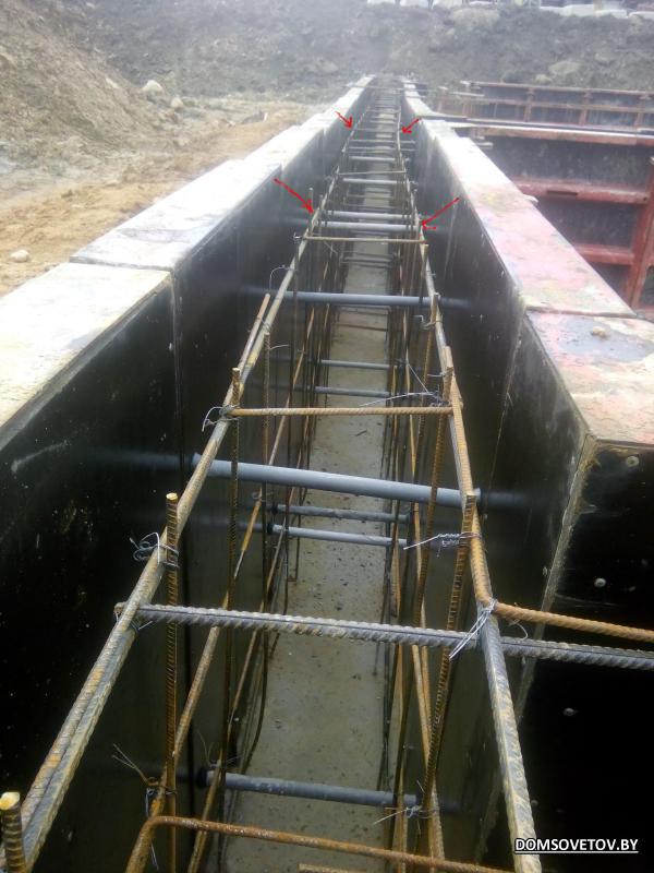

satmin1, кто вам армирование делал, там 3/4 арматуры лишней, у вас работают только 2 верхних прута.

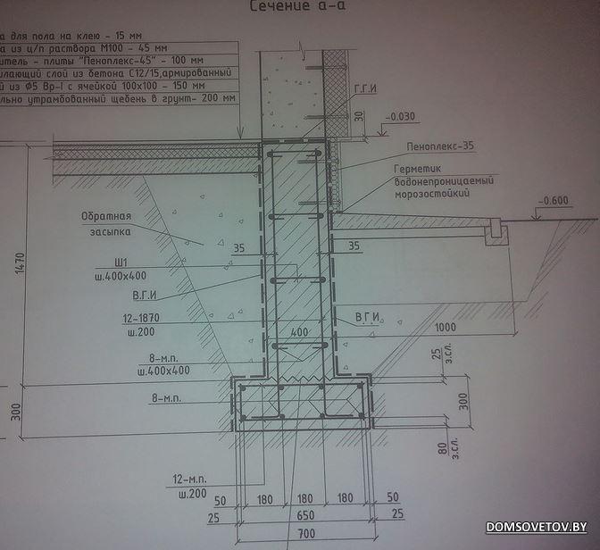

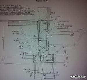

Полажайте армирование моего фундамента

А что тут лажать ? Тонна похоронной неработающей арматуры. Даже сама подушка проармирована так как еслибы потом была сборная лента из фбс, не говоря уже о самой фундаментной стене.

@Юра Добриденев, ваши предложения?

оставить в подушке два ряда по три арматуры, в самом фуедаменте два ряда, сверху и внизу по две арматуры. Вертикальную убрать вообще. Во всяком случае, так мне Pavel_GGS советовал

Уже подушка700 вызывает сомнения. В подушке бы делал только нижний ряд и пару прутов сверху ленты
