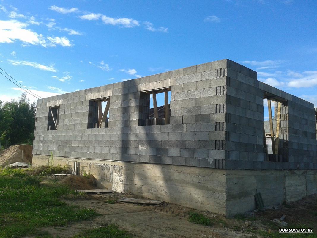

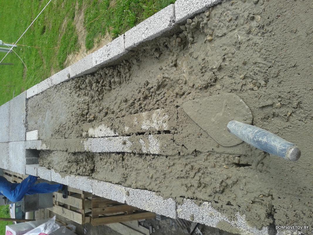

Первый этаж из блоков возвели очень быстро. Правда пришлось отказаться от первой бригады после того как они накосячили с оконными перемычками: чуть провисли. Для перемычек купил U-образные блоки. Армировались они 12ой арматурой.

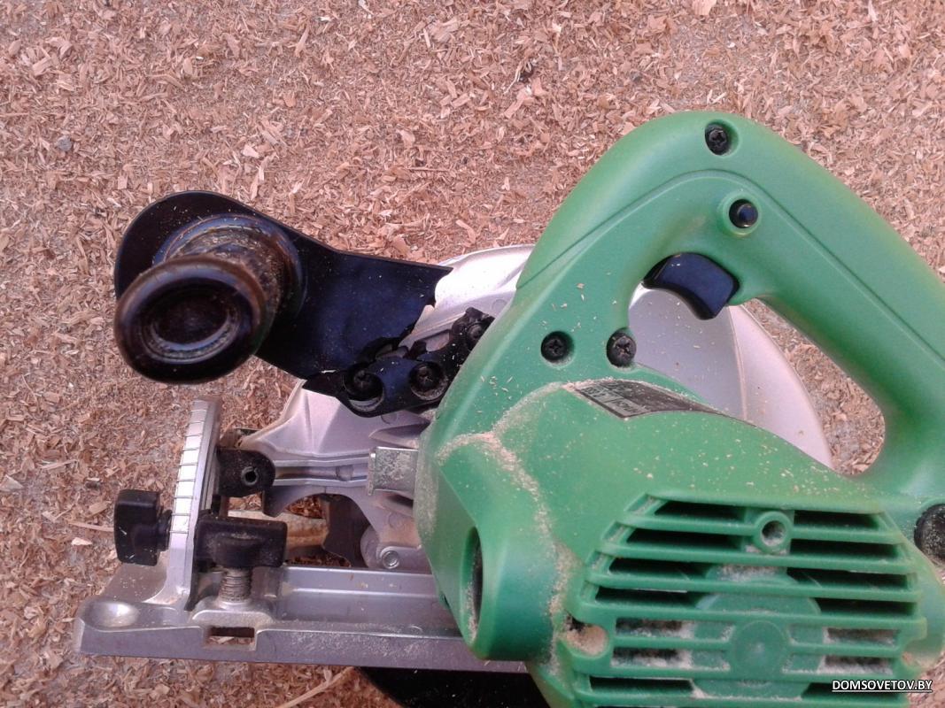

HELP. Где можно купить вот таую ручку для циркулярной пилы?
Очень плохой ракурс на фото. Не совсем понятна форма и принцип крепления ручки.
Очень похоже на ручку от болгарки. Может ее попробовать вкрутить?

кронштейн надо из листа вырезать 2мм.
и ручку прикрутить.
только так. запчастей таких не видел.
