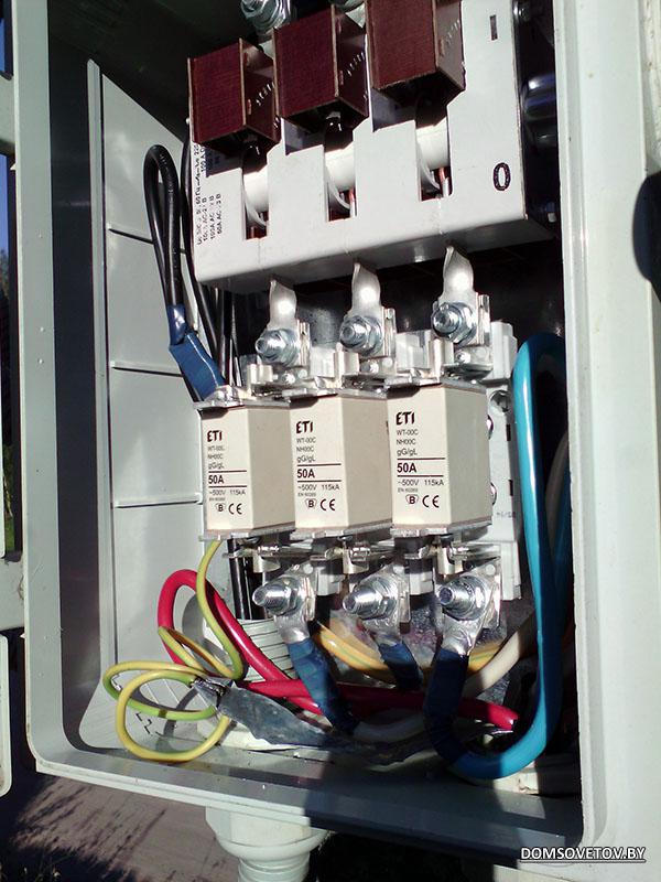

@Андрей.80, у Вас в рубильнике уже стоят плавкие предохранители на номинал гораздо меньший 160А. Хотя я у себя вместо вводного автомата поставил блок предохранителей на 40А. В рубильнике установлены размера 000 на 50А, эдакая селективность.

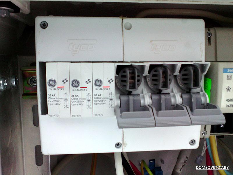

Вводной рубильник с предохранителями и УЗИП I в боксе под пломбировку:
Рубильник на столбе:
@sergN, сменные элементы - это разрядники или варисторы. Предохранителей там нет.

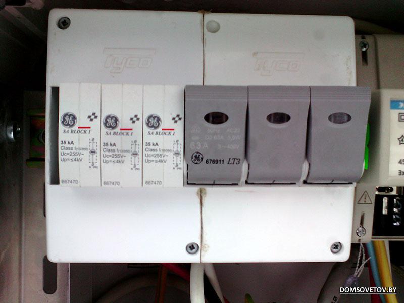

Что-то не разберусь каким номиналом ставить предохранители перед узип. На корпусе вот чего есть :
В последней строке изображение вставки, а что оно обозначает не знаю. Что такое 160AgL? Вводной автомат на 32А. Созванивался с проектировщиком, он сказал ставь перед узип автомат как и вводной на 32А. Но что-то мне не спокойно. Пусть автомат чувствительный, но вставка есть вставка. Предохранители размера 10х38 имеют номинал до 50А, а 22х58 до 125А. http://crystel.ru/images/Predohranit...yj_katalog.pdf
В первом приближении эта картинка читается вполне понятно - защита от перенапряжения свыше 280В, ставить предохранитель на 160А тип GL. Это если навскидку.
