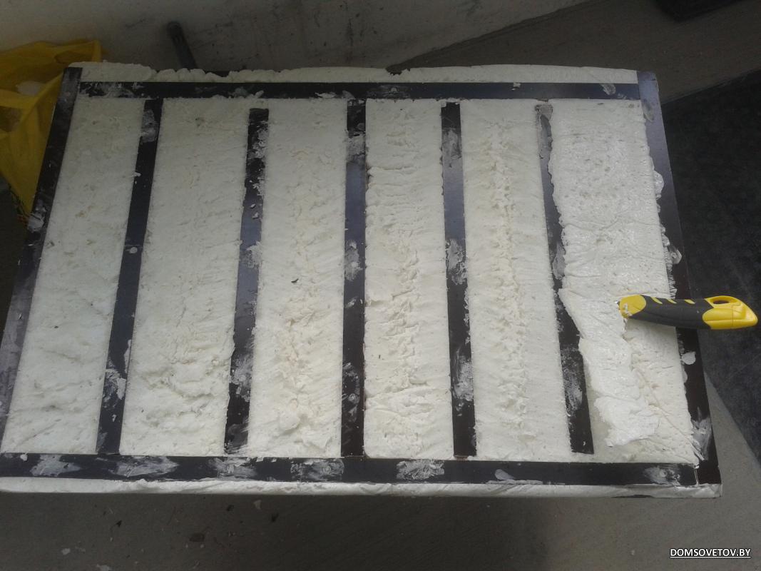

Сегодня пробовал пенить по ламинированной бакелитовой фанере, пена вяло держится. С торцов крышки (на фото) пена свалилась сама, я нечаянно уронил изделие с табурета на стяжку.

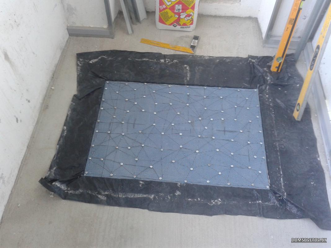

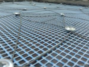

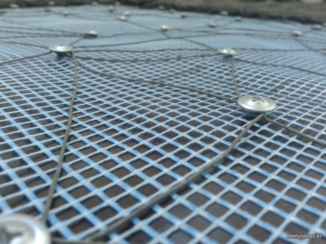

Думаю сделать на верхней части крышки "лес" из саморезов, по саморезам вязальной проволокой арматуру сваять, затем люкс-плюс миллиметров 8 что-бы выйти на уровень пола, сутки подсушу, и буду укладывать плитку.

На бакелитовую фанеру сделал пирог как на фото, сверху 6-8 мм слой клея люкс+, ночь все это сохло. Утром не грунтуя на полу сырую основу под гребенку 8 мм наклеил плитку. Клей наносил на плитку. В выходные буду проверять как схватилось.

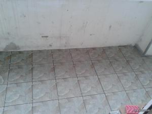

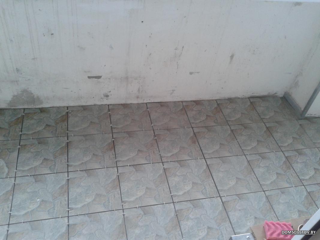

Сегодня за фуговал. Когда ступаешь на люк чувствуется что не панель, но думаю что проблем не будет, для теста наступали вдвоем, в качестве маркера в шов плиток вставлял манетку+ А4 с обоих сторон, деформации нет.
