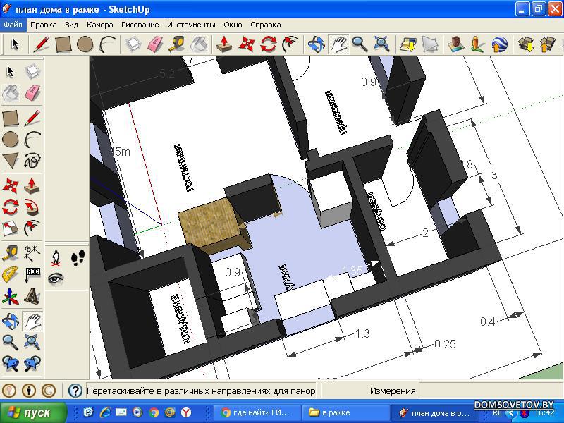

ну а проект таков

@Джордж буб, на вашей кухне довольно проблематично разместить мебель. куда не ткнись или дверь, или окно, или выступающий угол. В итоге с 10 м2 она превращается в 6 метровую хрущовскую. имхо.
По мне так нах убрать клодовку вместе с перегородкой в гостиную и сделать там нормальную обеденную зону. Всё равно в том закутке в гостиной ничего нормального не будет

кладовка это для архитектора, а там котельная, а на кухне в 3d размещал мебель, получилось довольно нормально, да и скорее всего двери из кухню в котельную не будет, а будет дверь с улицы в котельную

@Джордж буб, а потом будете проводить газ и будете вызывать бти для переоформления кладовки в топочную/котельную. Почему сразу не написать как будет, во избежание проблем в будущем?
Можно глянуть размещение мебели?

Все не так и плохо. Порой такие хоромы выкладывают, что прям и не кризис в стране. А тут весьма все компактно, удобно и без излишеств.
су, кухня, топочная - рядом, каналюгу будет проще тянуть.
В кухне не понятно куда холодильник приткнуть. Если рядом с печкой, то плохо, грется будет. Лучше дверь в топочную передвинуть ближе к печке.
Смутили маленькие окошки. 1.3 метра - слишком узкие окна. Только если его цельным делать, а если на 2 половины делить, то думаю будет печаль. Лучше 1.6 метра шириной.
В спальнях по дополнительному маленькому окну. Из-за него проблемно будет мебель ставить. Лучше всего одно окно, но сделать его пошире.
Крышу неплохо бы опереть по центру. Между спальнями будет на чем опереть на стенку. Раз уж между кухней и гостинной дверь, то там может столбик сделать под опору крыши?
Вспомнил. У меня еще спрашивали табличку с перечнем помещений и площадью их. А также итоговую площадь.
Стройка в деревне, по такому проекту должны принять и подписать. Может только попросят паспорт застройщика оформлять у них и возьмут за это денег немного. В паспорте застройщика посадка дома и сразу продумайте какие только в голову придут строения типа бани, гаража, беседки и где их на участке размещать. Чтоб потом не переделывать.

извините за качество, верхние шкафчики не рисовал, а так: стена с окном - мойка, плита, стол, шкаф-столбик, далее шкаф с полками выдвижными, печь с сушилкой-полкой для посуды и возле входа холодильник

@Джордж буб, это не проект, это картинка, "домик Барби". Точно так же я могу нарисовать машину, поставить размеры и сказать что спроектировал автомобиль.
Для утверждения хватит, конечно, но и только
на картинке, домике барби, есть все размеры, глубина фундамента, размеры окон, тип кровли, все материалы указаны в пояснительной записке, есть лист с проектом по электроснабжению, с разводкой отопления, план размещения на участке - большего надо только для строительства ледового дворца в минске, а мне эти картинки нужны для подписи ГАП и для себя, никак не более.

Так я и говорю, могу на рисунке авто поставить все размеры, колёс, бампера, окон и т.д.
