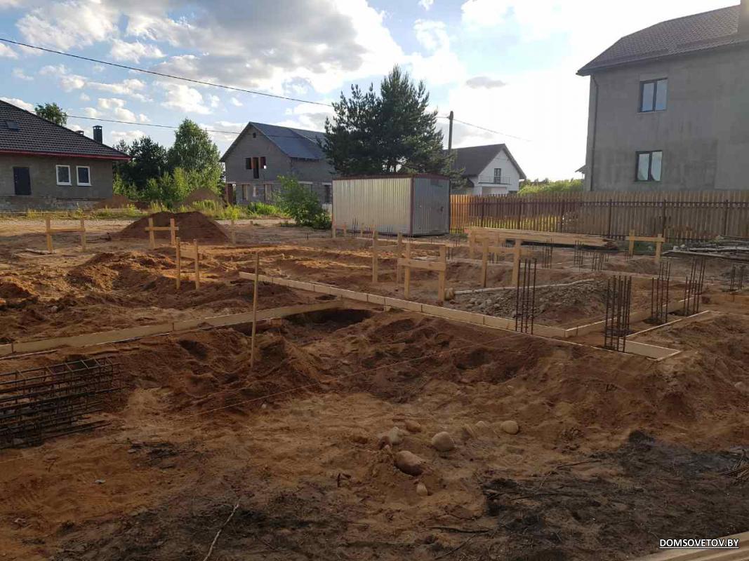

По умолчанию фотки на данном этапе

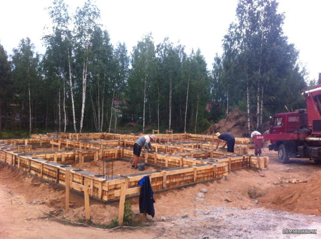

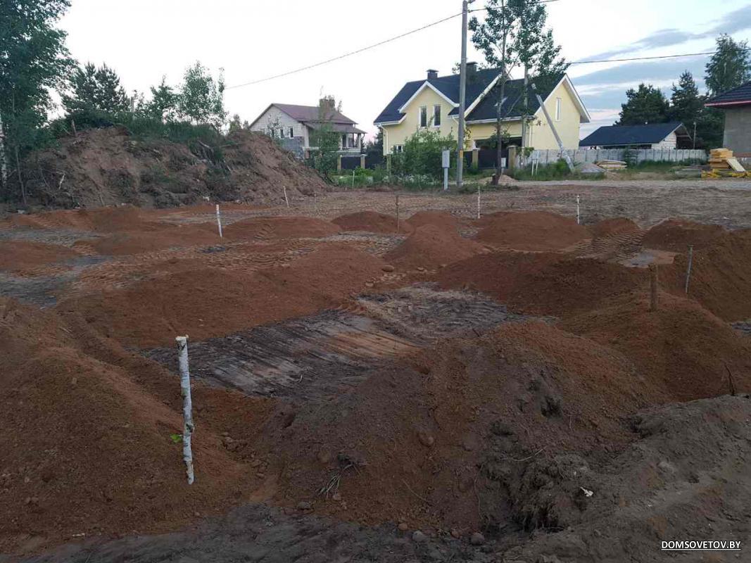

Старый 22.06.2017, 17:14   #43 или 292543
Lama
Аватар для Lama
Регистрация: 05.09.2014
Сообщений: 2,852

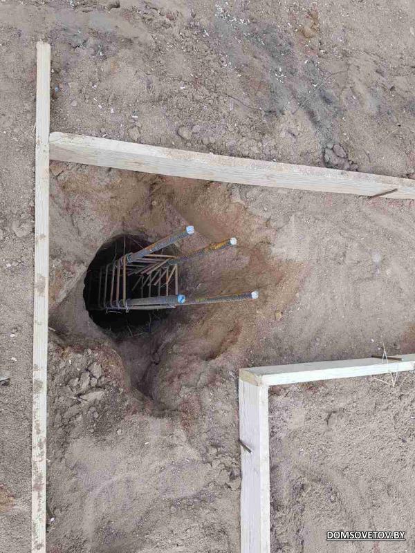

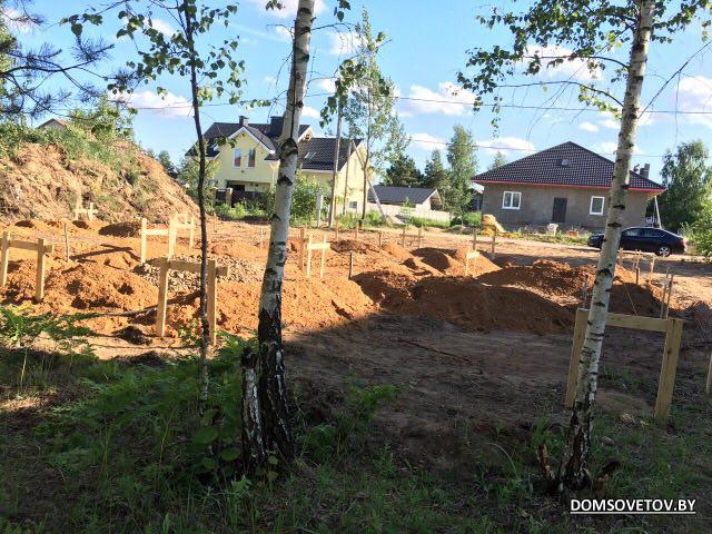

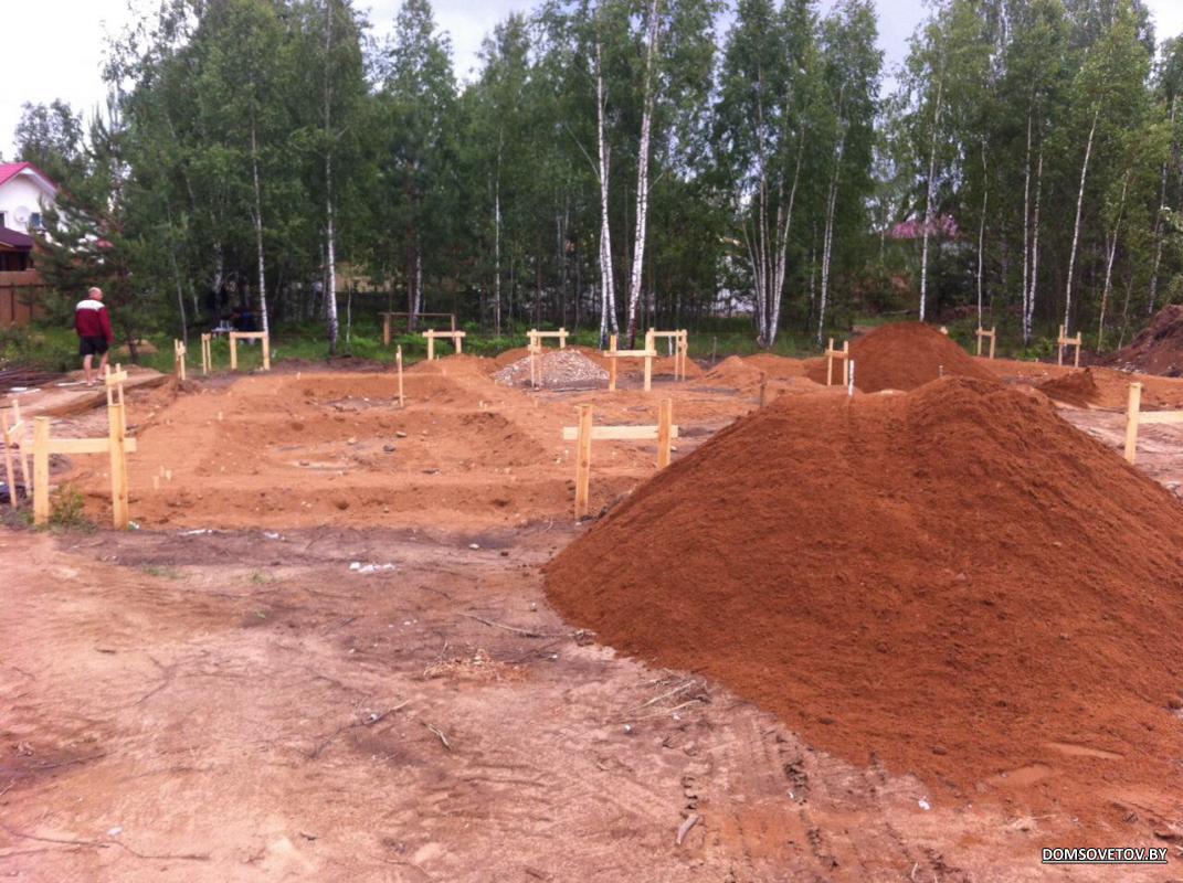

Интересно, а как планируется в этой насыпи удерживать свежий песок от осыпания внутрь? Почему сначала не пробурить, а потом подсыпку эту ваять?
Старый 22.06.2017, 17:40   #44 или 292546
geoden
Аватар для geoden
Регистрация: 31.03.2012
Сообщений: 420
Если песок немного утрамбовали, то успеют хотя бы в скважину скрутить рубероид в качестве трубы и всунуть. А так точно осыпаться начнёт. Или как вариант в местах свай убирать песок. Мы когда бурим, чтобы скважину не засыпало обсадные трубы вгоняем.

Старый 22.06.2017, 18:50   #45 или 292552
Сообщений: 3,610
Сообщение от geoden Посмотреть сообщение
Неравнозначное сравнение: рубероид в качестве трубы и обсадная труба.
@Lama задал хороший вопрос.
Имхо, поторопились с этой подсыпкой.
Старый 22.06.2017, 20:18   #46 или 292558
geoden
Аватар для geoden
Сообщений: 420
В данной ситуации можно и рубероид всунуть) будет держать.
geoden вне форума Ответить с цитированием
Старый 22.06.2017, 21:28   #47 или 292571
Katerina1010
Аватар для Katerina1010
Регистрация: 11.03.2017
Сообщений: 531

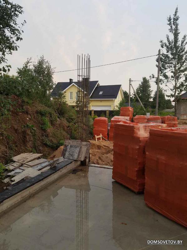

Короче да, по плану обоймы из рубероида если сыпаться будет

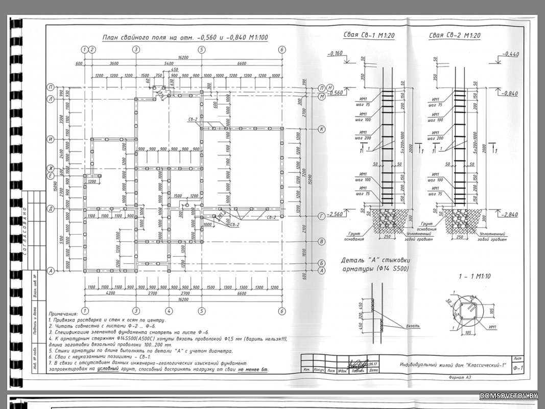

Старый 28.06.2017, 09:44   #48 или 292989
Katerina1010
Сообщений: 531
По умолчанию бурят наши 93 сваи_фото

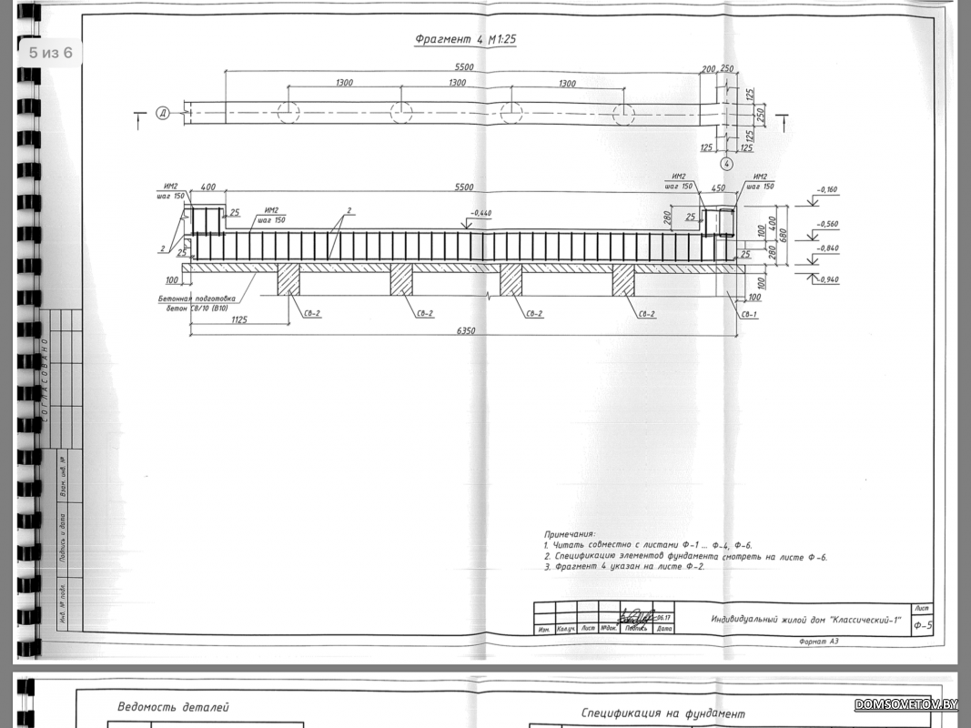

Старый 28.06.2017, 19:44   #49 или 292999
srv
Регистрация: 19.10.2014
Сообщений: 261
@Katerina1010, планируете ли обеспечивать зазор между ростверком и песком?
Какие размеры ямок?

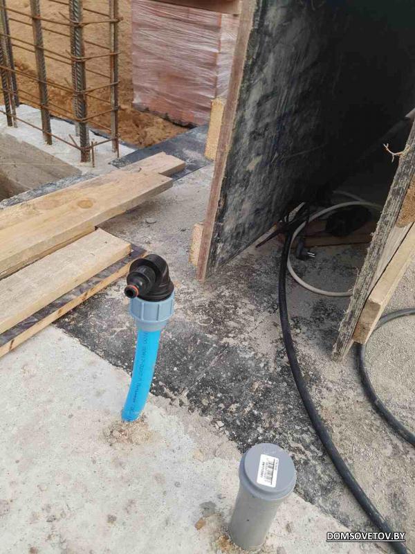

По умолчанию Залили фундамент
ну вот и залили наш фундамент вчера. следующий этап как я поняла, гидроизоляция, утеплитель, канализация и сетка сварная будет прокладываться....Параллельно делается расстановка мебели и чертежи для электрики. хотим до того, как будем лить монолит иметь на руках чертежи.
а уже сам проект позже доделаем.
