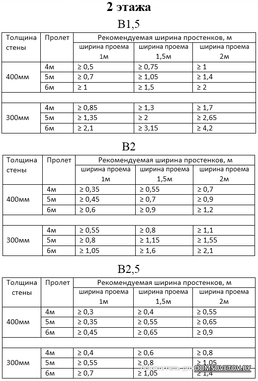

@Barman, получается у забудовы блоков 600 плотности прочность такая же как ytong 400. Т.е. если брать забудову, то минимум надо 500 плотность (и то надо считать). С 600 плотностью - в большинстве случаев хороший запас прочности. Где то пару длет назад нашел такую табличку, для грубой оценки, может кому пригодится

есть разные проекты, в любых проектах самое слабое место это узкие простенки в несущих стенах, особенно имеющие большую высоту. Так что очень часто запас необходим.
D600 берёзовские по факту имеют B 5,1, в моей партии.
